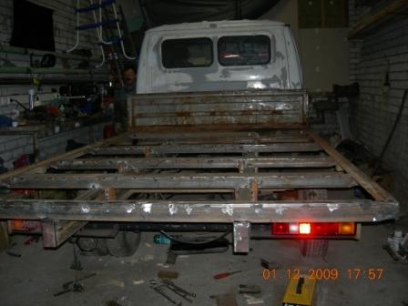

Бендер 2 Опубликовано 28 марта, 2010 Полностью с резбой мне кажется плохо будет, т.к. нагрузку меньше несёт. Надо брать пруток и нарезать резьбу по краям.Ты русский язык понимать, если да то перечитай мой пост фотками. М12 держит отлично, она просто не дает раме расходиться в стороны под нагрузкой. Проверено мной и временем на трех машинах. Hammer-Blow, а вообще скажу что с дуру и йух сломать можно. Поделиться сообщением Ссылка на сообщение Поделиться на другие сайты

Бендер 2 Опубликовано 1 апреля, 2010 А у тебя машина удлиненная?У меня да, да еще и промтоварка, одной только будки 500-700кг. Стоит по 3 листа рисор и 1 подресорник. Загрузка до 2 тон.Хочу поменять на тент, или переделать крепление будки. Вместо ушей поставить швелер и стянуть стремянками. Просто эти уши не для рамы газели.именно ушами и ломает раму. На евротентах 4м. этой проблемы нет, там швеллер №12 во всю длину. Я платформу сделал так, очень прочно получилось. ТО проходили сами. Поделиться сообщением Ссылка на сообщение Поделиться на другие сайты

Дмитрий 330202, 63RUS 3 Опубликовано 3 апреля, 2010 то есть я правильно понимаю что рамы почти одинаковые?ещё вопросик:а кузов на стремянки крепить можно через швелер?а вместо швелера можно использовать брусок такой серьёзный?Если будешь использовать швеллер или квадратную трубу, то есть возможность соединить "лонжероны" траверсами из круглой трубы. И забыть навсегда проблему родных траверс. У меня сделано именно так, под страшными перегрузами 2года. Всё целое. ;) Поделиться сообщением Ссылка на сообщение Поделиться на другие сайты
