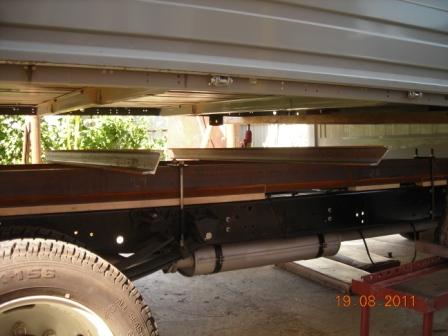

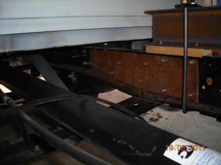

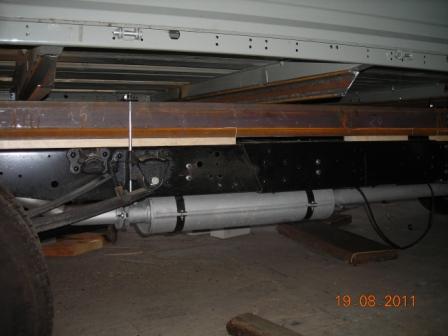

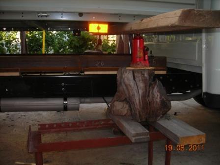

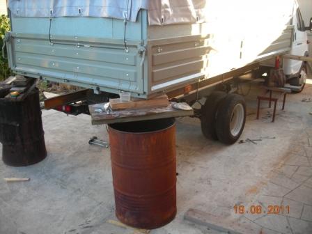

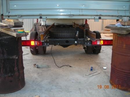

Привет всем, я поставил 12 швеллер на раму, 6.5 на поперечники. 12- 2 шт по 4.2м, 6.5- 6 шт по 1.85. 4 стремянки на сторону. Из родного подрамника сделал корпуса для задних плафонов, вместо пластмассовых.От средней вставки в раму вложил накладки до передней поперечины, где задние кронштейны передних рессор, 6 мм. Фото будут позже.

Машинка стала собранней. Забыл зказать, добавил по подресорнику 13 мм. Стремянки родные, 12* 1.25.
Semen-a
post-44667-1314176669_thumb.jpgpost-44667-1314176646_thumb.jpgpost-44667-1314176613_thumb.jpgpost-44667-1314176578_thumb.jpg
post-44667-1314177007_thumb.jpgpost-44667-1314177019_thumb.jpgpost-44667-1314177073_thumb.jpg

Здорово получилось!Я хотел сделать что то на вроде как у тебя +хотел сделать что бы в стандартное место под запаску могло поместиться 2а колеса.Благо что места там хватает.Просто были случаи когда нужна была 2я запаска,а её в самый нужный момент не находилось на месте!

Я думал об этом, но не получится, поперечные швеллера не дают.
