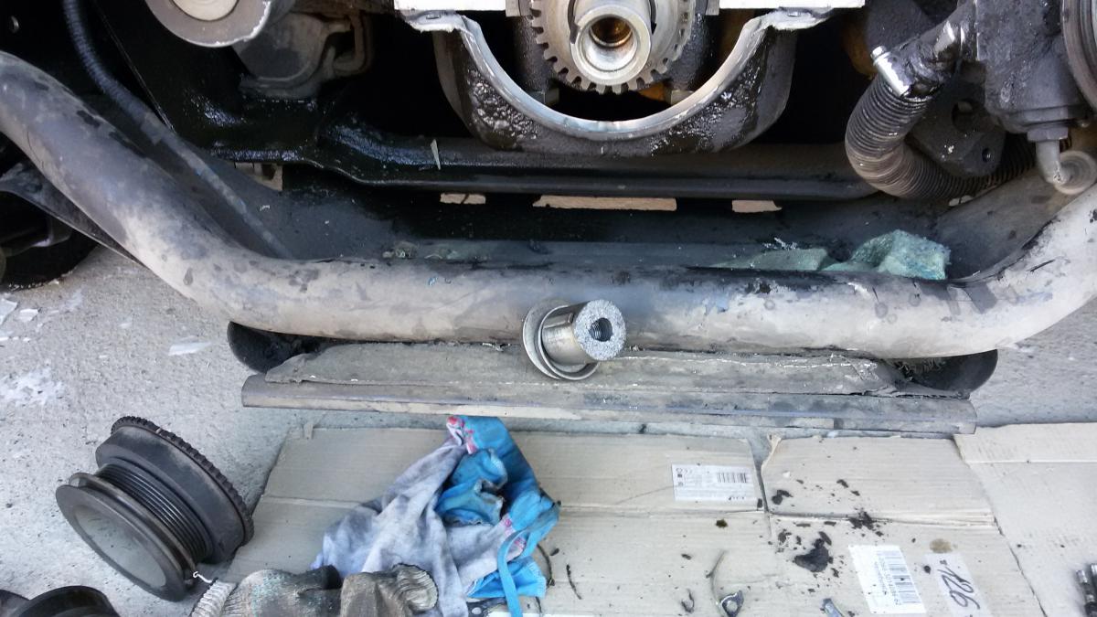

post-50760-0-72055100-1453396696_thumb.jpgpost-50760-0-16664300-1453396748_thumb.jpgpost-50760-0-39931900-1453396806_thumb.jpgpost-50760-0-23819300-1453396858_thumb.jpgВот я сегодня влип очкарик :) . Полез менять шестерню, всё нормально разобрал, поставил новую шестерню распредвала. Начал её затягивать и .перетянул.. лопнул распредвал :(  Не надо её сильно затягивать, а у меня как всегда-либо резьбу сорву-либо отломаю.
Это с какой дурью надо тянуть, может вал бракованный?
газель2005
там момент то всего 4-5.6кг
луидор
Я слишком сильно тянул. Завтра буду ставить прогресовский распредвал
По ходу ключ был с хорошим удлинителем, ключом без трубы навряд ли так получится. Во всяком случае я в походных условиях тянул сильно, но не обломал ничего.
луидор
Тянул головкой с простым стандартным воротком. При затяжке рывками мотор прокручивался, свечи не выкручивал.

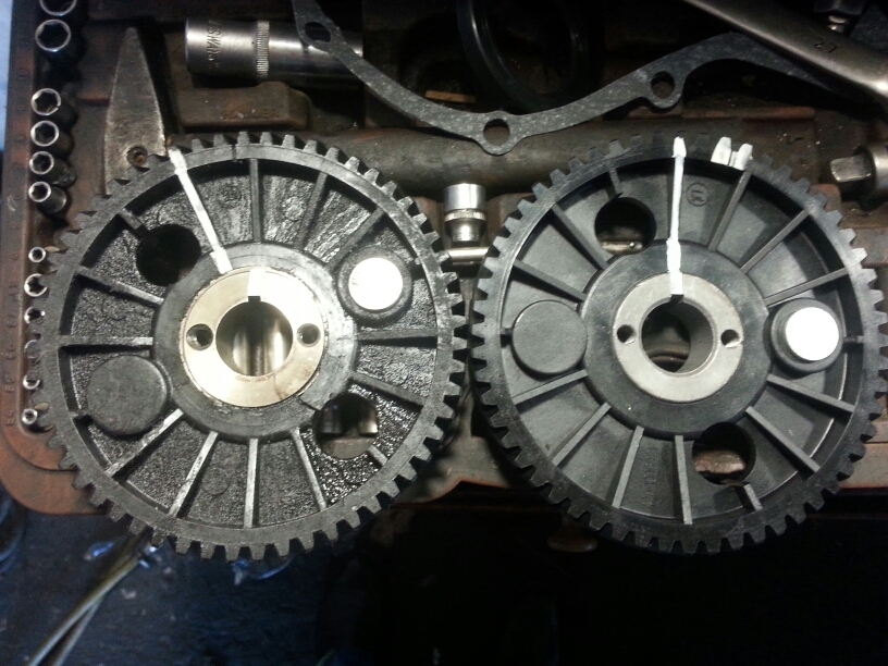

uchoz
 На 65 000 провернуло. Справа новая шестерня
