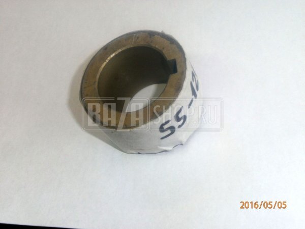

rusgg 4 002 Опубликовано 30 мая, 2017 Это чтобы сальник по колену встал по центру Хотя никогда не использовал этот конус, проблем не было 1 Поделиться сообщением Ссылка на сообщение Поделиться на другие сайты
Toyota007 2 888 Опубликовано 30 мая, 2017 Это чтобы сальник по колену встал по центруХотя никогда не использовал этот конус, проблем не былоТак насади шкив,потом крышку затягивай.И все отцентруется без оправки. Поделиться сообщением Ссылка на сообщение Поделиться на другие сайты
газель2005 2 668 Опубликовано 30 мая, 2017 (изменено) Toyota007, Конус вставляется на коленчатый вал.Как на балансировочном станке в шиномонтаже. И все от центрируется без оправки.Сальник имеет мягкую часть в рабочей части и рассчитана на небольшое смещение,а при большем смещение сальник будет работать больше одной стороной и сопливить где плохо прилегает. По этому жесткой оправкой центруют саму крышку (без сальника) по отношению к коленчатому валу. Изменено 30 мая, 2017 пользователем газель2005 Поделиться сообщением Ссылка на сообщение Поделиться на другие сайты
rusgg 4 002 Опубликовано 30 мая, 2017 http://m.bazashop.ru/product_2597932.html Поделиться сообщением Ссылка на сообщение Поделиться на другие сайты
