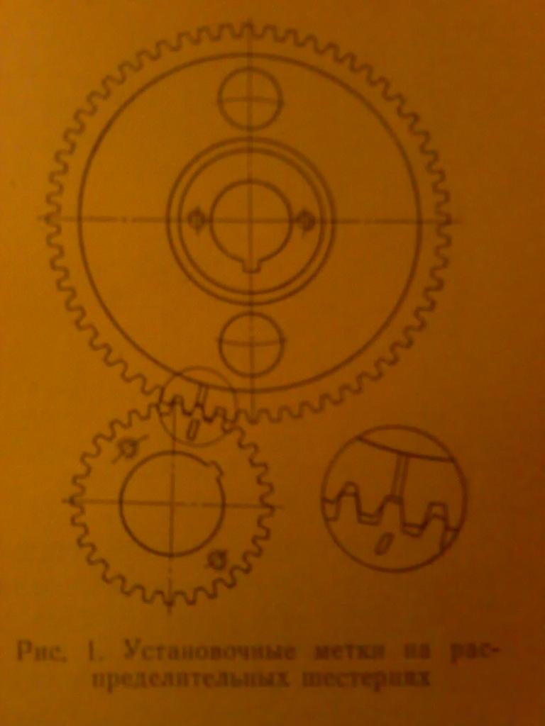

Валерий(69) 1 508 Опубликовано 16 сентября, 2017 На схеме показано идеальное положение меток шестерен относительно шпоночных пазов (паз - как неизменный ориентир). Паз смотрит на третий зуб после метки. На фото можно увидеть насколько смещена метка относительно шпоночного паза. Поделиться сообщением Ссылка на сообщение Поделиться на другие сайты

dvitriy.40rus 500 Опубликовано 16 сентября, 2017 Валерий(69) сказал: На схеме показано идеальное положение меток шестерен относительно шпоночных пазовТак давно известно что надо считать. Я когда вижу не правильную метку, делаю вывод что это основной показатель подделки. И не покупаю такую шестерню.В этой теме данный момент обсуждался не один раз. Надо не лениться и читать всю тему. Но многим достаточно посмотреть видео и думают все просто и нет ни каких загвоздок. А потом плачутся. Поделиться сообщением Ссылка на сообщение Поделиться на другие сайты

ZAN57 3 408 Опубликовано 17 сентября, 2017 (изменено) Сожалею, что ремонт был в дороге и обратил внимания на каком зубе от шпонки стоит метка. Залез в мануалку, там четко видно, что 2,5 зуба. Не снимать же сейчас чтобы посмотреть... А ещё, в книге 60х годов нарисовано, не зависимо от меток (наносятся на заводе после изготовления деталей), что пазы шпонок должны идеально совпадать на КВ и РВ. При этом на КВ это впадина, на РВ зуб.Поинтересовался у нескольких Газелистов. Пробег до кончины шестерни сильно разнится, самый лучший показатель- 180ткм. Самый плохой 32ткм. У меня вылетела на 156ткм, но она не первая- крышку уже снимали... Печальная статистика... хочется лейку. Дело не столько в затратах на замену шестерни, сколько в геморрое. Изменено 17 сентября, 2017 пользователем ZAN57 Поделиться сообщением Ссылка на сообщение Поделиться на другие сайты

Валерий(69) 1 508 Опубликовано 17 сентября, 2017 ZAN57 сказал: Сожалею, что ремонт был в дороге и обратил внимания на каком зубе от шпонки стоит метка.А не запомнил при установке шестерни, отметчик на какой стороне был на левой или на правой? Поделиться сообщением Ссылка на сообщение Поделиться на другие сайты
соболевич 1 920 Опубликовано 17 сентября, 2017 Валерий(69) сказал: А не запомнил при установке шестерни, отметчик на какой стороне был на левой или на правой?Интересно клеймо даже как одинаковое стоит,а отметчик на разных сторонах. Подделка такая косячная? Поделиться сообщением Ссылка на сообщение Поделиться на другие сайты
Валерий(69) 1 508 Опубликовано 17 сентября, 2017 В 17.09.2017 в 15:40, соболевич сказал: Интересно клеймо даже как одинаковое стоит,а отметчик на разных сторонах. Подделка такая косячная?Это не подделка. Они идут двух типов расположения отметчика. Поделиться сообщением Ссылка на сообщение Поделиться на другие сайты
соболевич 1 920 Опубликовано 17 сентября, 2017 (изменено) В 17.09.2017 в 15:43, Валерий(69) сказал: Это не подделка. Они идут двух типов расположения отметчика.Без разницы какую ставить или в прошивке менять что надо?И смысл какой производителю лепить два вида? Изменено 17 сентября, 2017 пользователем соболевич Поделиться сообщением Ссылка на сообщение Поделиться на другие сайты
Валерий(69) 1 508 Опубликовано 17 сентября, 2017 В 17.09.2017 в 15:56, соболевич сказал: Без разницы какую ставить или в прошивке менять что надо?И смысл какой производителю лепить два вида?Кажется для Е-3 и Е-4. Одна фиксирует вмт 1го ц, по другой 4го. Поделиться сообщением Ссылка на сообщение Поделиться на другие сайты
соболевич 1 920 Опубликовано 17 сентября, 2017 (изменено) В 17.09.2017 в 16:08, Валерий(69) сказал: Кажется для Е-3 и Е-4. Одна фиксирует вмт 1го ц, по другой 4го. Спасибо, ценная информация. Скоро предстоит эта процедура.Я бы при покупке и внимания не обратил на этот нюанс. Изменено 17 сентября, 2017 пользователем соболевич Поделиться сообщением Ссылка на сообщение Поделиться на другие сайты
Валерий(69) 1 508 Опубликовано 17 сентября, 2017 В 17.09.2017 в 16:17, соболевич сказал: Спасибо, ценная информация. Скоро предстоит эта процедура.Основное, это условная линия должна проходить через центр шпоночного паза и через центр зуба, а не по какому-либо краю зуба. Тут даже не важно где будет стоять метка, т.к. ты уже знаешь где она должна быть. 1 Поделиться сообщением Ссылка на сообщение Поделиться на другие сайты

Vovchikk 822 Опубликовано 22 ноября, 2017 Посмотрел по схеме и пришёл к выводу: почему бы вообще не пользоваться метками, а устанавливать по шпоночным пазам? На коленвале шпоночный паз промеж зубов, на распердвалу на зубу, как раз всё совпадает.И ещё вопрос, может быть косячный распредвал? У себя посмотрел всё по меткам и всё чётко, но на диагностике сказали, что фазы не совпадают. Должно быть чего то 10, а у меня 22 ( наверно градусы) Менял всё вместе недавно, после сборки машина стала очень плохо работать на бензине, на холостых обороты плавают, даже газ не удаётся откалибровать, компьютер сбой даёт. На газу более-менее работает нормально. Поделиться сообщением Ссылка на сообщение Поделиться на другие сайты
ZAN57 3 408 Опубликовано 22 ноября, 2017 Так и пользуются совмещением по шпоночным пазам, я же выше писал, они всегда идеально совпадают в отличие от рисок и отметчиков. Поделиться сообщением Ссылка на сообщение Поделиться на другие сайты
