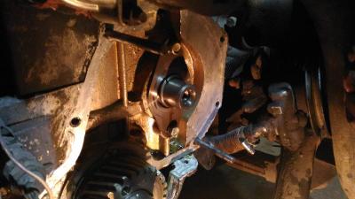

Алексей Ф. 9 309 Опубликовано 29 декабря, 2018 Приехал на сервис,слушали втроем 5 минут-нет дизеля!!!Начали разбирать)) Немного Гур свистит на холодную Поделиться сообщением Ссылка на сообщение Поделиться на другие сайты

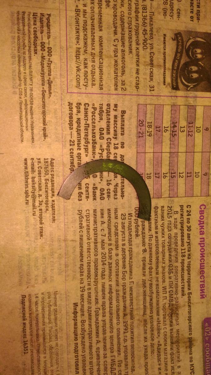

Алексей Ф. 9 309 Опубликовано 29 декабря, 2018 Шайба лопнула Поделиться сообщением Ссылка на сообщение Поделиться на другие сайты

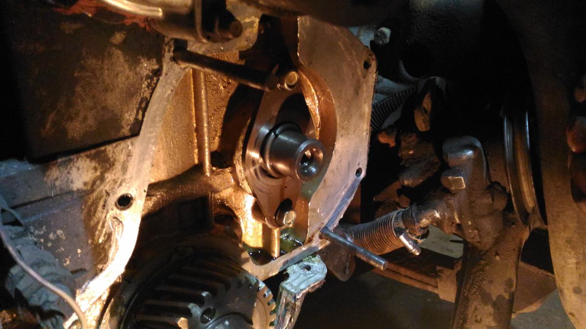

Алексей Ф. 9 309 Опубликовано 29 декабря, 2018 Это кольцо на валу лопнула или оно так и идёт с разрезом? Это стопор? Поделиться сообщением Ссылка на сообщение Поделиться на другие сайты
rool 782 Опубликовано 29 декабря, 2018 Кольцо ЦЕЛОЕ должно быть. Толше ромбовидной шайбы на 0,15 - 0,2, если точно помню. В 29.12.2018 в 05:42, Алексей Ф. сказал: Шайба лопнулаПоэтому больше с шайбой брать не буду. Мамонт икни. Поделиться сообщением Ссылка на сообщение Поделиться на другие сайты
ZAN57 3 408 Опубликовано 29 декабря, 2018 Только что мне матом мотористы выговаривали, когда я с новым РВ хотел засунуть старое фиксирующее и дистанционное кольца. Ромб фиксирует положение, кольцо задает осевой люфт. Когда одел новый РВ, начало зажимать даже, люфта не оказалось. На ромбе выработка. Искал в магазине нашел только ромб, но он в большом допуске оказался. За это время шлифанули старый ромб и выточили дистанционное. И ещё- толстая шайба под болтом выгнута, она не зажимает ступицу получилось. Править мотористы не дали- низя, чуть РВ по спине не получил. Нашли с чего то иномарочного шайбу, один в один. Должно быть 0,1- 0,2 по мануалке... Поделиться сообщением Ссылка на сообщение Поделиться на другие сайты
rool 782 Опубликовано 29 декабря, 2018 В 29.12.2018 в 08:11, ZAN57 сказал: И ещё- толстая шайба под болтом выгнута, Суровые Челябинские посаны. Как прогнули то? :blink: Поделиться сообщением Ссылка на сообщение Поделиться на другие сайты
Алексей Ф. 9 309 Опубликовано 29 декабря, 2018 В 29.12.2018 в 07:44, rool сказал: Кольцо ЦЕЛОЕ должно быть. Толше ромбовидной шайбы на 0,15 - 0,2, если точно помню.Поэтому больше с шайбой брать не буду. Мамонт икни.Где ты раньше был (( Собрали с ломаным кольцом - как оно могло лопнуть то??Поменяли шестерню за два часа, вроде тихо работает . Завел , выехал из бокса , сходил рассчитался (6000 руб) -5 минут.Проехал 100 метров - температура растет! Включил вентилятор - растет, включил печку - растет и дует холодом (( Нагрел до сотки почти , заглушил - забыли тосол залить(( Я в шоке от пенсионеров((ZAN57, то, что у меня лопнуло на фото , это фиксирующее ? За ним дистанционная втулка? Поделиться сообщением Ссылка на сообщение Поделиться на другие сайты

Алексей Ф. 9 309 Опубликовано 29 декабря, 2018 Это кольцо распорное бывает старого и нового образца, на чертеже вроде целое.. Поделиться сообщением Ссылка на сообщение Поделиться на другие сайты

serushok 215 Опубликовано 29 декабря, 2018 (изменено) Алексей Ф., это кольцо и должно быть разрезным. Во всяком случае у меня такое, как на твоей картинке. Думаю, и у тебя такое, у нас машины одногодки. Мои деды тоже косякнули, когда прокладку под ГБЦ меняли - прикрутили выхлопную - рычит. Я здесь писал про эту историю. Купил новую трубу, думал погнулись ушки, а оказалось, что они плохо почистили остатки старой прокладки. В рот им килограмм печенья. Изменено 29 декабря, 2018 пользователем serushok 1 Поделиться сообщением Ссылка на сообщение Поделиться на другие сайты
ZAN57 3 408 Опубликовано 29 декабря, 2018 То что лопнуло, откровенно не пойму... Дистанционка она входит внутрь ромба, на каталожной схеме четко видно- с одной стороны привал к РВ, с другой стороны к шестерне. Прижименая то же на схеме четко видна под болтом. Разница в толщине дистанционки и фиксирующего ромба и определяет люфт. Поделиться сообщением Ссылка на сообщение Поделиться на другие сайты
rool 782 Опубликовано 29 декабря, 2018 В 29.12.2018 в 08:46, Алексей Ф. сказал: В БАЛТКАМе на фото кольцо как гровер с разрезом , стоит 14 руб, надо было новое купить.https://screenshots.firefox.com/0Cafew9TRXxBBI7X/www.baltkam.ruТри раза до этого меняли шестерню и не было никаких вопросов по кольцу.В другом магазине то же фото кольца с разрезомhttps://www.bazashop.ru/product_750032.htmlКроме себя ещё и другие машины делал. Везде было цельное. Может в виде гровера и лучше. 1 Поделиться сообщением Ссылка на сообщение Поделиться на другие сайты
ZAN57 3 408 Опубликовано 1 января, 2019 (изменено) У меня и стояло целое и в ГДМ целое продали и в каталоге на этой стр. то- же целое нарисовано. Смыс разрезного не пойму, ведь если его сжать, оно будет пружинить и давить на износ ромба и ступицы РВ- быстро износится. А зажимная шайба гнется блюдцем если шестерня садится на РВ и при этом толще чем ступица РВ намного... Ремонтная была толще заводской на 1,2мм, получается до торца РВ пустота 1,3мм под болтом. Если затянуть пару раз болт, она выгнется, мягкая хоть и толстая. А на новом РВ получилось, что ступица РВ глубже, и выгнутая шайба шестерню не прижимала. Изменено 1 января, 2019 пользователем ZAN57 Поделиться сообщением Ссылка на сообщение Поделиться на другие сайты
