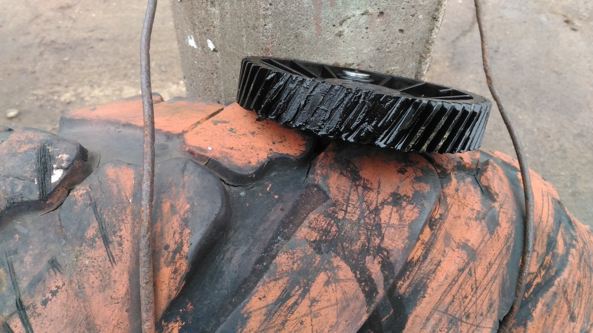

Алексей Ф. 9 258 Опубликовано 20 февраля, 2020 Притащили на галстуке сегодня (( Хорошо не в Питере встал а по пути домой в Кисельне - 110 км до дома. Резко заглох на пятой при 90 км/час , ошибки по датчику распредвала и похоже не шевелятся коромысла - смотрел , сняв заливную пробку в крышке клапанов. Пробег 414 , ставил новую шестерню на 360 , не дизелила, только иногда стрекотало, что то последние тысячи три , четыре км , когда оборотов побольше дашь и пропадал звук при сбросе газа... Четыре раза менял шестерню , на 360 поставил без шайбы с виду такая же УМЗ в синей коробке, как и оригинал с шайбой в ДМ. Поделиться сообщением Ссылка на сообщение Поделиться на другие сайты
соболевич 1 884 Опубликовано 21 февраля, 2020 В 20.02.2020 в 21:16, Алексей Ф. сказал: Четыре раза менял шестерню , на 360 поставил без шайбы с виду такая же УМЗ ПопрОбуй АДС ЭКСПЕРТ (АВТОДЕТАЛЬ) многие на форуме ставили и я в том числе. Нормально ходит, стоит недорого (что насторожило меня), сделана грубовато и главное - не везде можно найти. Поделиться сообщением Ссылка на сообщение Поделиться на другие сайты

Алексей Ф. 9 258 Опубликовано 21 февраля, 2020 Поделиться сообщением Ссылка на сообщение Поделиться на другие сайты
соболевич 1 884 Опубликовано 21 февраля, 2020 В 21.02.2020 в 05:15, Алексей Ф. сказал: В этом и загвоздка - хотел заранее купить , но как обычно дотянул , а сейчас не найти будет в райцентре(( В Балткаме вроде есть под заказ, если это она. Она коробка желто -белая. Унас они водятся по 760 руб. За эту же цену и брал 3 года назад Поделиться сообщением Ссылка на сообщение Поделиться на другие сайты
Александр 259 Опубликовано 21 февраля, 2020 В 21.02.2020 в 08:32, Алексей Ф. сказал: шестерня пластиковая? я покупал белого цвета, у тебя какая-то чёрная в феврале 2019-го перебирал движок, заклинило и разворотило трамблёр, упало давление масла сделали втулки под распредвал, заменил шестерню, т.к. она треснула вокруг металлической середины, но всё работало хорошо Поделиться сообщением Ссылка на сообщение Поделиться на другие сайты
