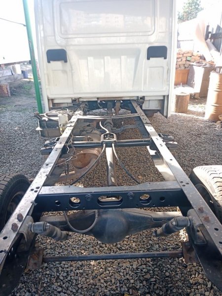

Vovchikk 787 Опубликовано 5 октября, 2021 (изменено) Газель Некст. Кардан так и должен стоять криво или надо сместить подвесной вправо на соседние отверстия? Изменено 5 октября, 2021 пользователем Vovchikk Поделиться сообщением Ссылка на сообщение Поделиться на другие сайты
Alex030569 6 399 Опубликовано 5 октября, 2021 4 минуты назад, Vovchikk сказал: Газель Некст. Кардан так и должен стоять криво или надо сместить подвесной вправо на соседние отверстия? Нормально у тебя стоит кардан. 1 Поделиться сообщением Ссылка на сообщение Поделиться на другие сайты
Vovchikk 787 Опубликовано 6 октября, 2021 9 часов назад, Alex030569 сказал: Нормально у тебя стоит кардан. Он в районе подвесного переломлен (смещён ) влево. Рядом на поперечной балке есть отверстия правее и если прикрутить на них подвесной, то он будет стоять прямо. Просто я не помню как он раньше стоял, а собирали официальные дилеры. Или они ошиблись или так специально задумано? Поделиться сообщением Ссылка на сообщение Поделиться на другие сайты
Alex030569 6 399 Опубликовано 6 октября, 2021 2 часа назад, Vovchikk сказал: Он в районе подвесного переломлен (смещён ) влево. Рядом на поперечной балке есть отверстия правее и если прикрутить на них подвесной, то он будет стоять прямо. Просто я не помню как он раньше стоял, а собирали официальные дилеры. Или они ошиблись или так специально задумано? Кардан может иметь отклонения от прямой линии.Ничего страшного в твоём случаи нет.У меня гораздо больше вертикальный изгиб. Поделиться сообщением Ссылка на сообщение Поделиться на другие сайты

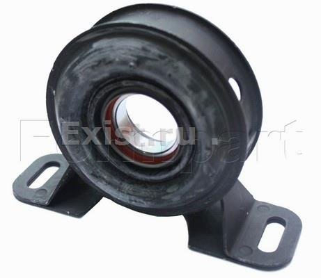

Колюпан 59 Опубликовано 31 марта, 2022 Народ подскажите, можно на нексте заменить родной подвесной 35 мм диаметром под посадку на фордовский от транзита. Внешне они очень похожи и посадочный на 35 мм. Поделиться сообщением Ссылка на сообщение Поделиться на другие сайты
Сухов А. 194 Опубликовано 31 марта, 2022 11 часов назад, Колюпан сказал: Народ подскажите, можно на нексте заменить родной подвесной 35 мм диаметром под посадку на фордовский от транзита. Внешне они очень похожи и посадочный на 35 мм. подскажем если хотябы фото увидим Поделиться сообщением Ссылка на сообщение Поделиться на другие сайты
Колюпан 59 Опубликовано 2 апреля, 2022 Поделиться сообщением Ссылка на сообщение Поделиться на другие сайты
Сухов А. 194 Опубликовано 3 апреля, 2022 Возможно высоковат будет над траверсом, у родного уши на одном уровне с обоймой. 1 Поделиться сообщением Ссылка на сообщение Поделиться на другие сайты
Колюпан 59 Опубликовано 3 апреля, 2022 Да вот и мне так кажется. Ладно пока поставил турецкий оригинал китайского производства. К сожалению другого не нашел. Поделиться сообщением Ссылка на сообщение Поделиться на другие сайты
