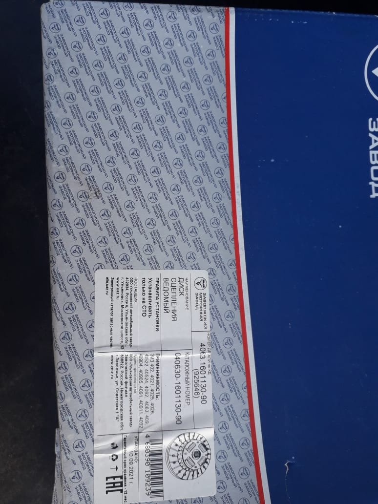

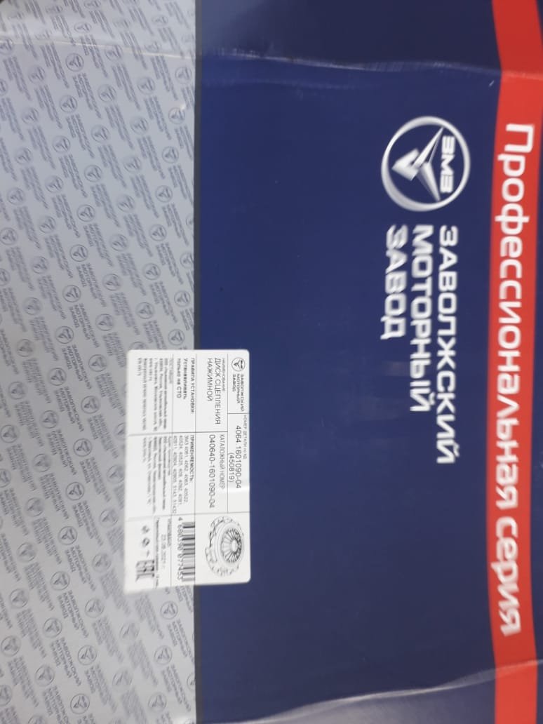

Рафаэль Томск 0 Опубликовано 20 мая, 2022 Ребята доброго времени суток! Кто подскажет?! Начался шум на 1,2,3 и 5 скоростях, снял КПП отдал на разбор, выявили неисправную шестерню 5 и задней скоростей - поменяли, ну и как полагается все подшипники, пока делали КПП поменял подшипник в маховике. Осмотрел диск и корзину сцепления, износ 90% решил поменять, стоял диск и корзина фирмы sachs, поставил ЗМЗ (фото прилагается) иииии .. начала дёргаться при трогании с места, что вперёд что назад, проехал 2тыс км в основном по трассе, как в город заезжаю так всё кирдык все кишки трясутся. Может это из-за сцепления которое я поставил ЗМЗ для 402, 405, 406, а у меня стоит 4216???? Поделиться сообщением Ссылка на сообщение Поделиться на другие сайты
Алексей Ф. 9 020 Опубликовано 20 мая, 2022 @Рафаэль Томск просто плохое сцепление поставил(( Я так Триалли купил и 130 тыс мучался, пока не заменил на Сакс оригинал 3 Поделиться сообщением Ссылка на сообщение Поделиться на другие сайты
