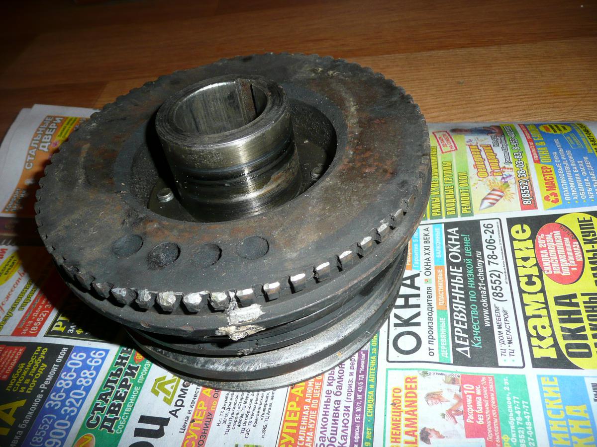

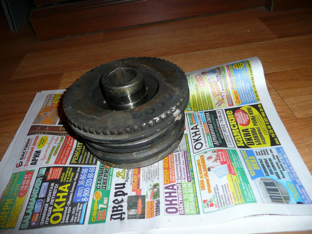

85rin85 146 Опубликовано 27 января, 2015 После трех месяцев мучений нашел причину. Частично срезало зубья на шестерне , сто стоит на коленвале, (рядом с шкивом), с которой считывает показания датчик коленвала.P1120876.JPGP1120875.JPGP1120874.JPG Заменил шестерню и все -перестал дергаться на повышенных оборотах!это чем так срезало? Поделиться сообщением Ссылка на сообщение Поделиться на другие сайты

Борис Челнинский 0 Опубликовано 27 января, 2015 (изменено) это чем так срезало?Сам удивляюсь. Может, камушек попал или что-то.85rin85, А,что ломается у датчика фаз?закрытый магнит и все.Там ломаться то нечему.Чаще провода на датчик распредвала обрываются около фишки. Один раз расклепался пятак на шестерне распредвала и сточил датчик. Изменено 27 января, 2015 пользователем Борис Челнинский Поделиться сообщением Ссылка на сообщение Поделиться на другие сайты
