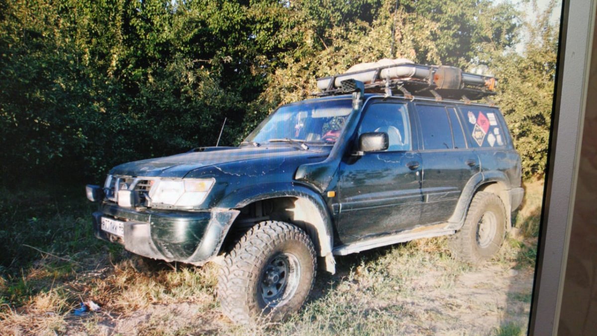

Vais25 5 Опубликовано 23 февраля, 2020 (изменено) Я изначально писал, что это пузотер. Я осознанно поставил двс с механическим насосом ибо хотел уверенности в авто. За авто слежу, не следил бы, не ездил бы в одну каску по азимуту. P. S. Пузотер на 35" колёсах. С лебедем и запасом хода чуть более 1000км. Изменено 23 февраля, 2020 пользователем Vais25 Поделиться сообщением Ссылка на сообщение Поделиться на другие сайты

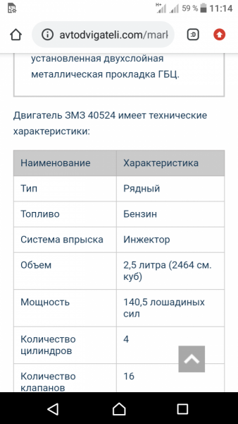

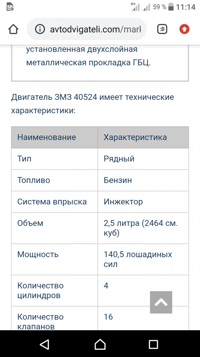

Vladis Vladislav 0 Опубликовано 28 марта, 2020 (изменено) Здравствуйте. При регистрации в ГИБДД я узнал что у меня заменен двигатель. Стоит 405240. А должен стоять 405522Р. Похоже еще и опечатка в ПТС так как лишняя цифра 5. Сказали ехать в лабораторию на соответствие данного двигателя к авто. Получается никак на учет не могу поставить. Двигатель по птс 140 л.с. И этот тоже 140 л.с но медель двигателя другая. Изменено 28 марта, 2020 пользователем Vladis Vladislav Поделиться сообщением Ссылка на сообщение Поделиться на другие сайты
газель2005 2 674 Опубликовано 28 марта, 2020 @Vladis Vladislav 40524 в составе газели имеет экологические нормы е-3 и 123,7л.с Поделиться сообщением Ссылка на сообщение Поделиться на другие сайты
Vladis Vladislav 0 Опубликовано 29 марта, 2020 В 28.03.2020 в 18:12, газель2005 сказал: @Vladis Vladislav 40524 в составе газели имеет экологические нормы е-3 и 123,7л.с Поделиться сообщением Ссылка на сообщение Поделиться на другие сайты
газель2005 2 674 Опубликовано 29 марта, 2020 Есть методика измерения по госту 14846(брутто) ,а есть по ЕЭК ООН № 85-00.В первом случае змз 40524 выдает те самые 140.5 л.с,а по второму 123.7л.с.Мощность же прописывают в доках согласно измерений по правилам ЕЭК ООН. Поделиться сообщением Ссылка на сообщение Поделиться на другие сайты
