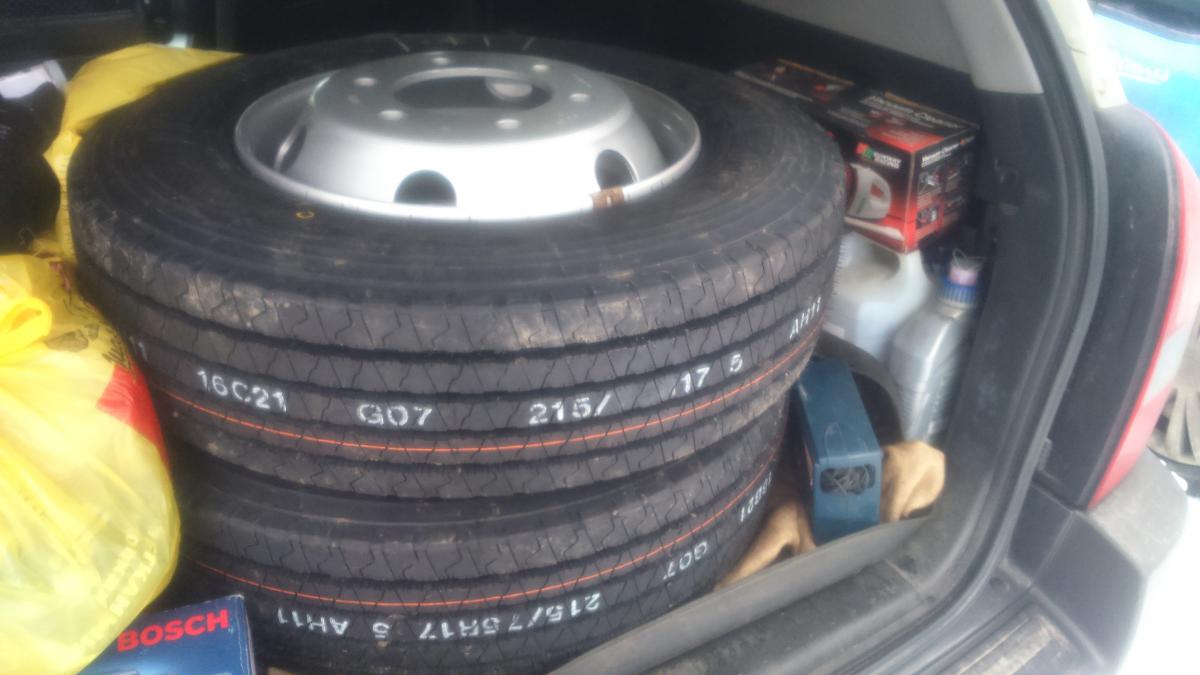

Grand 0 Опубликовано 24 февраля, 2016 Вот, собрал HANKOOK AH11 на китайские диски.Буду скоро тестировать. Поделиться сообщением Ссылка на сообщение Поделиться на другие сайты
52RUS 1 855 Опубликовано 24 февраля, 2016 будет она у тебя вскоре как Котовский... на лето пойдёткстати по колее водить будет заметнее, в отличие от кировской Поделиться сообщением Ссылка на сообщение Поделиться на другие сайты

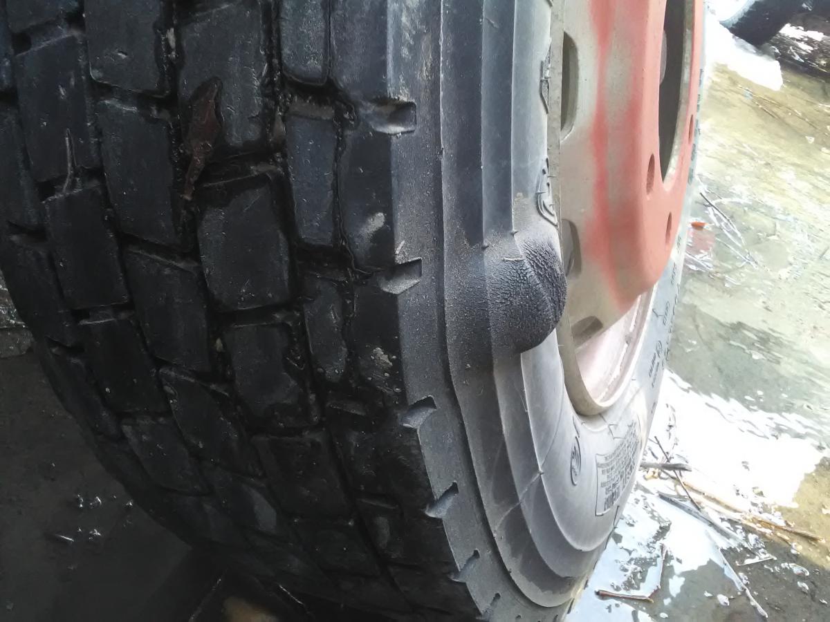

Дядька Дениска 81 Опубликовано 9 апреля, 2016 (изменено) Вот и всё, приходит каюк моим узкоглазым товарищам. Пробежали они 112500 км, и на правом внутреннем вылезла грыжа, размером с куриное яичко))).Теперь встал вопрос каких друзей заводить? Китайцев путёвых нет в продаже. Из вариантов-Kormoran Roads 2D [215/75 R17.5 126M Hankook DH05 R17.5 215/75 126/124M Ведущая TL Nokian NTR 45 (ведущая) 215/75 R17.5 126/124M Bridgestone M-729 215/75R17.5 126/124M TL Все в пределах 9500-11000 рублей. за баллон.Каму даже не советуйте, напарник поставил на Японца 5-ти тонника, весь переплевался. Там где я зимой на Аэолусе с пробегом 100000км проезжал спокойно, он на новую Каму цепи одевал)))).И в ближайшем будущем буду переднюю подвеску перебирать (за 162500 км. был поменян только правый наконечник), присмотрел Goodyear Regional RHS II + R17.5 215/75 128/126M. Цена 9300 вроде нормальная.Кидайтесь тапками))) Изменено 9 апреля, 2016 пользователем Дядька Дениска Поделиться сообщением Ссылка на сообщение Поделиться на другие сайты
vfhfn 185 Опубликовано 10 апреля, 2016 А чо имя кидаться то(тапками) Ставь, юзай, приобретай бесценный опыт, потом с нами поделишься! А на морду все таки присмотрись к Каме то)) Поделиться сообщением Ссылка на сообщение Поделиться на другие сайты

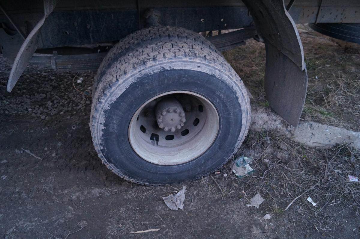

Михаил Сычиков 39 Опубликовано 10 апреля, 2016 Вот фото. Поделиться сообщением Ссылка на сообщение Поделиться на другие сайты
RA3QBJ 586 Опубликовано 10 апреля, 2016 В 10.04.2016 в 16:12, Михаил Сычиков сказал: Вот фото.Какую то вы ересь с размером пишите , сделайте фото написанного размера шин ? ))) Поделиться сообщением Ссылка на сообщение Поделиться на другие сайты
Михаил Сычиков 39 Опубликовано 10 апреля, 2016 В 10.04.2016 в 16:08, alex134 сказал: Михаил, а какой индекс нагрузки у твоих 9,5 ?129/127 Поделиться сообщением Ссылка на сообщение Поделиться на другие сайты
alex134 1 960 Опубликовано 10 апреля, 2016 Михаил Сычиков, так она, наверное, и есть по сути 225/80 ? потому что на 235 уже от 131 идёт. Поделиться сообщением Ссылка на сообщение Поделиться на другие сайты
Михаил Сычиков 39 Опубликовано 10 апреля, 2016 (изменено) В 10.04.2016 в 16:29, RA3QBJ сказал: Какую то вы ересь с размером пишите , сделайте фото написанного размера шин ? )))Так на фото всё прекрасно видно.Грузовая шина Bridgestone M729 9.5R17,5 129/127M ведущая PR.Характеристики:Наименование: Bridgestone M729Высота профиля: 85 %Индекс нагрузки: 129 (1850 кг)Наличие камеры: нетПосадочный диаметр грузовой шины: 17.5 "Ширина профиля грузовой шины: 245 ммСлойность грузовой шины:Индекс нагрузки двускатный: 127Ось применения грузовой шины: ведущаяИндекс скорости: M (130 км/ч) Сюда ссылки можно выкладывать? Изменено 10 апреля, 2016 пользователем Михаил Сычиков Поделиться сообщением Ссылка на сообщение Поделиться на другие сайты
alex134 1 960 Опубликовано 10 апреля, 2016 (изменено) можно. по фото я не вижу. но выглядят колёса небольшими, невысокими. Изменено 10 апреля, 2016 пользователем alex134 Поделиться сообщением Ссылка на сообщение Поделиться на другие сайты
