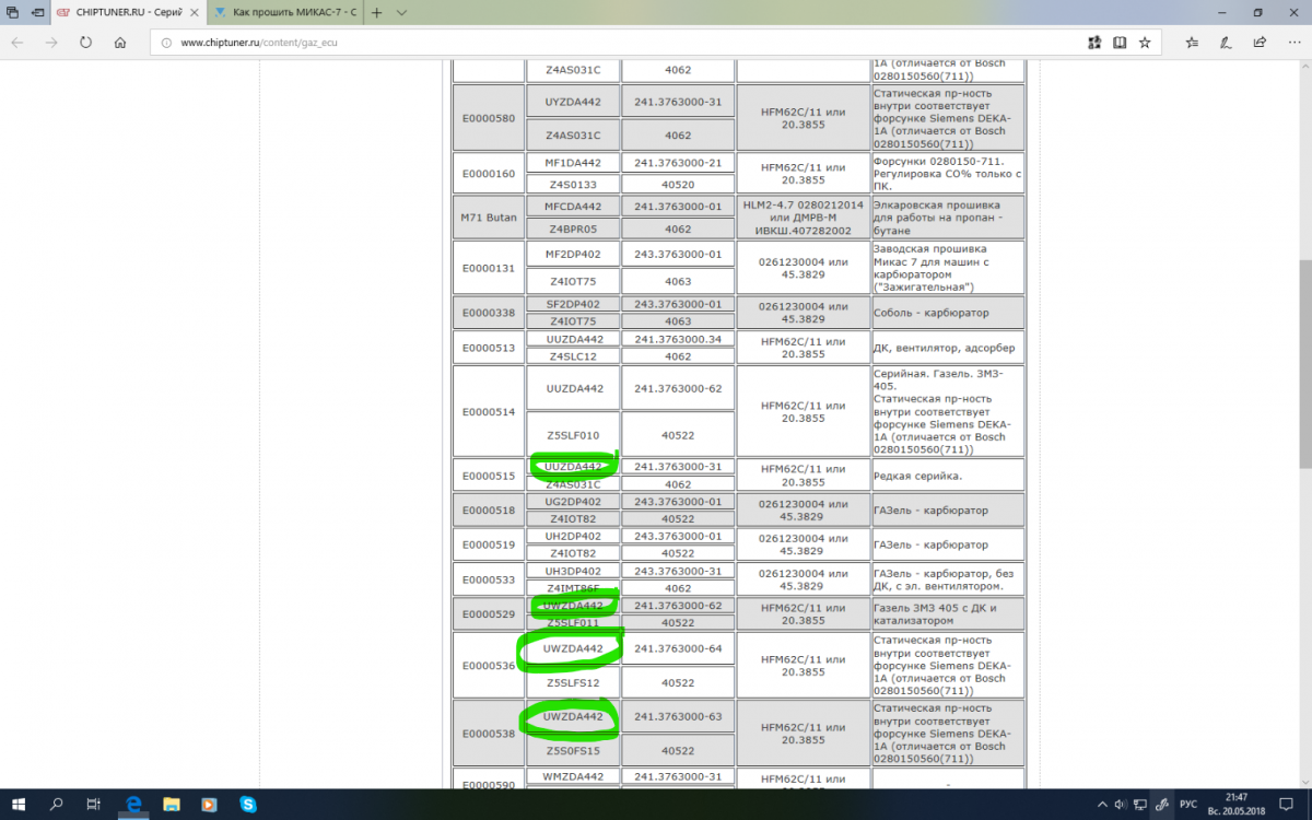

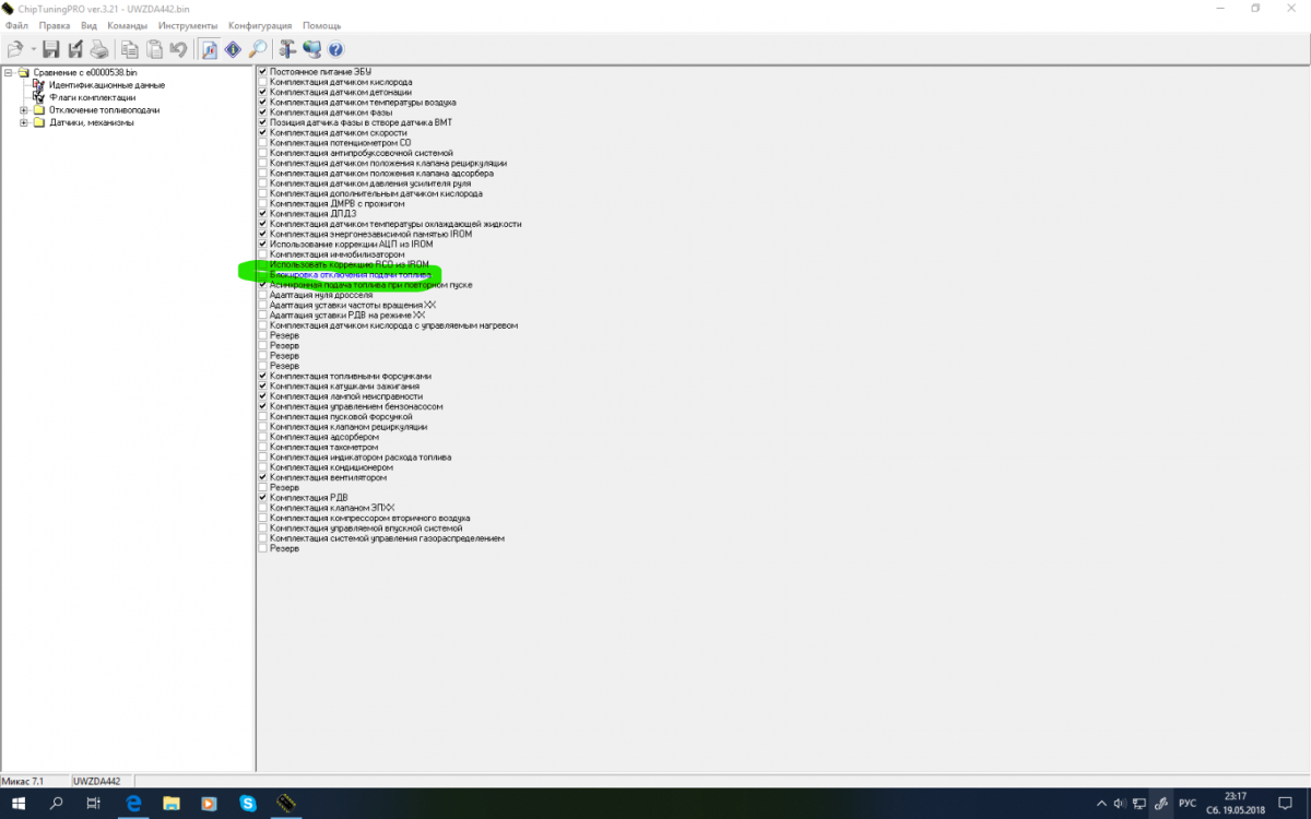

слил чистую прошивку с чиптюнинга. а какую версию мне брать из всех? Фото1

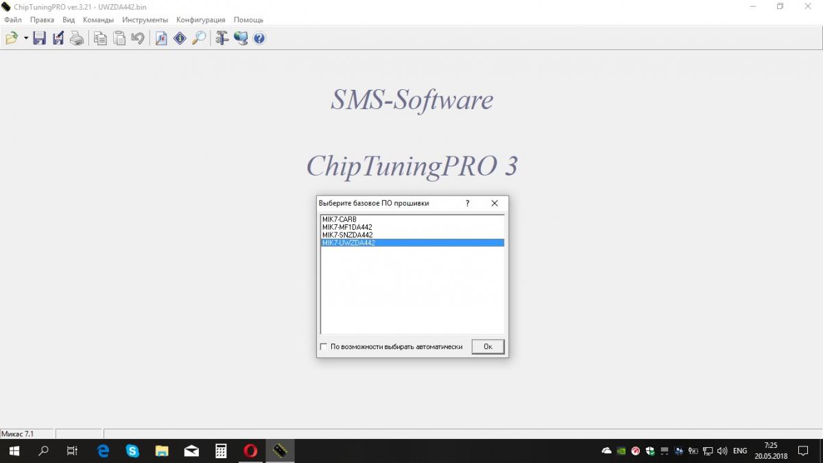

ну и на фото2 - что чем называется то???

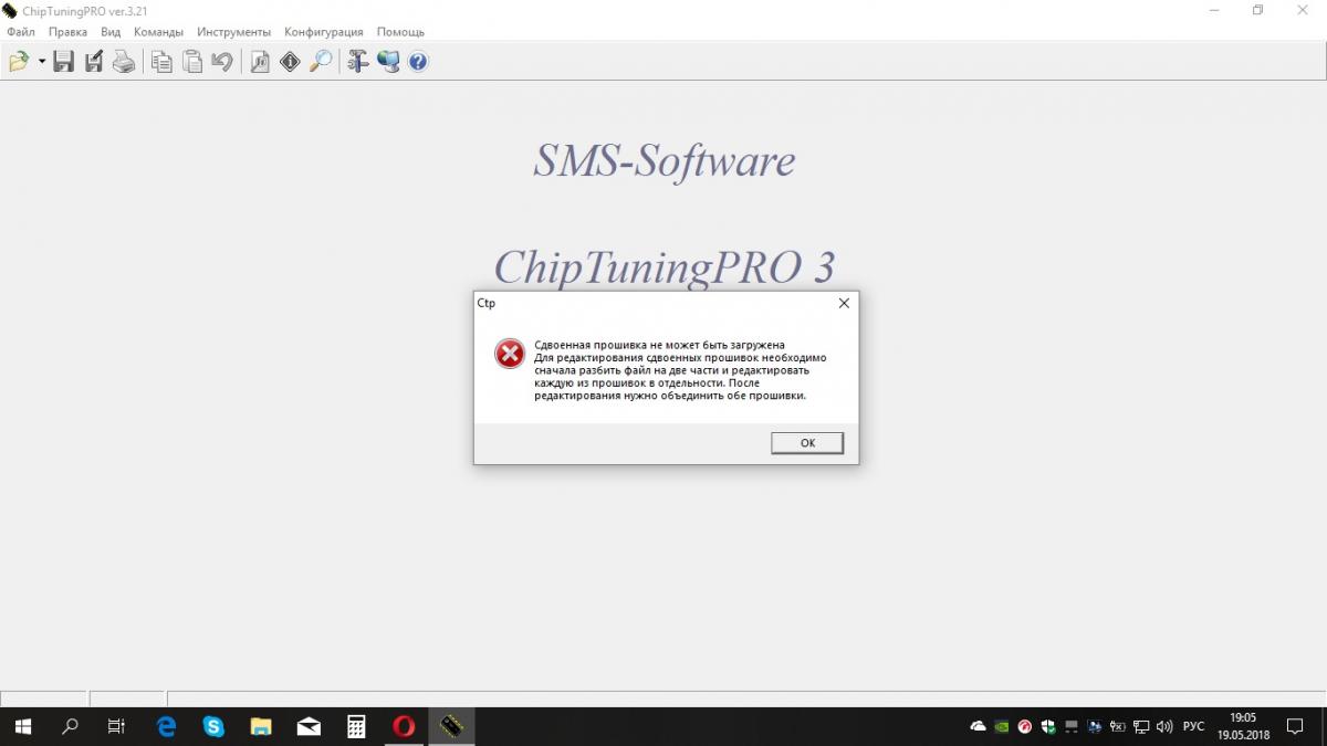

но самый главный вопрос - Вы выкладывали прошику для газаа и для бензина - двойную...

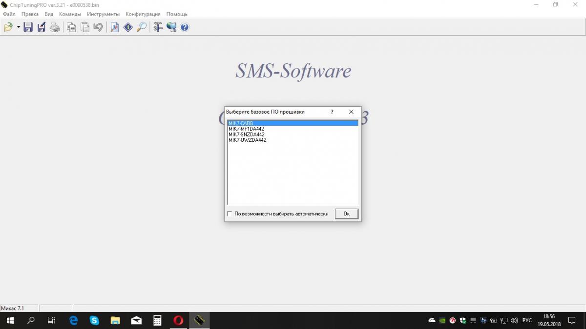

как ее открыть в СТР и отредактировать???? фото3

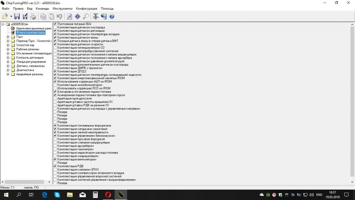

Да, и что такое - комплектация датчиком давлниея усилителя руля? ГУР у меня есть.

По первому фото - самая нижняя строчка.
По второму фото - это и есть комплектация. Здесь все выставлено верно, ничего не трогаем. По гуру - гур то есть, а датчика давления в гуре нет на газе. Это для тойоты, хотя разницы межде волгой и тойоты почти нет.
По поводу сдвоенной , еенужно для начала разложить на две части: бензиновую и газовую, а потом каждую отдельно редактировать. С гбо второго поколения она вам не нужна, газовая часть я имею ввиду. Тупо на бк двиньте зажигание ( ПУОЗ) раньше и все. ПУОЗ - это как на карбе октанкорректор.

Gagarin79, Пробуйте сразу 538 софт, он нормальный и мотор раздушен. Т.е там лямда отключена и топливо льётся чуть больше,чем положено. Это миф всё, якобы урезаем топливо => меньше расход. Топливо урезали, да , расход снизился, но не в динамике. Чем меньше процент открытия заслонки и мотор подрывается => тем меньше общий расход топлива - это прописная истина. Так что не нужно его прижимать ( душить).
Ещё , в 538 софте, в папке , ДВА  файла. Вы сравните их для понимания в СТР и увидите такую картину post-52909-0-84275000-1526761120_thumb.png
Вам нужна БЕЗ ФЛАГА " Блокировка отключения  подачи топлива". Почему ? Потому что с флагом напротив расход как раз и выше, форсунки не отключаются при сбросе газа, но на скорости, льют постоянно.

Как я понял:
в архиве e0000538 есть e0000538.bin - его не беру, и есть - UWZDA442.bin + UWZDA442.еер - открываю его и выбираю в списке MIK7-UWZDA442 (фото1)
ни чего не трогая больше и не меняя (фото2)  просто могу ее заливать на мой микас?
Игорь 73
Да,да - тот самый файл, что на втором фото. В ней только ограничение по скорости и оборотам. Если не ездите больше 130 км/ч то так и оставьте.

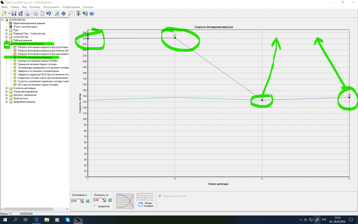

Ну какой же русский не любит скорость? :) как убрать ограничение скорости? :)
то, что шиться вторым файлом - понятно, но ведь только СТР видит, что в нем 4 версии на выбор. (фото1).
а combi_218_protivo просто же заливает. весь файл. за чем тогда в нем 4 позиции на выбор?

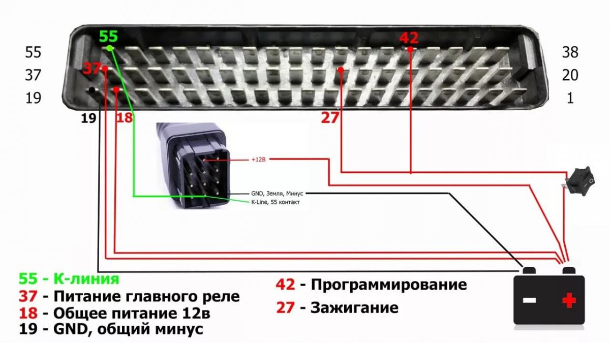

да и на счет попытки прошить мозги - не получилось.. у меня KKL VAG-COM for 409.1 USB. в драйверах встал на сом4, в проге выставляю тоже ком4, но после попытки соединение 12в и 5в пишет "нет ответа от контроллера".
схему включения собрал как вы писали (фото2). на фото 3 расспиновка Vag... то ли лыжи не едут... то ли я что-то не то делал.
это не 4 файла , а выбираете в настройках СТР карты калибровок. UWZDA442 иначе некорректно в программе файл прошивки откроется.post-52909-0-83536400-1526842123_thumb.png

Ну какой же русский не любит скорость? как убрать ограничение скорости?
На 27 контакт ( через выключатель) , через 5 секунд питание подать и перепрошивайте блок. Изменено пользователем Игорь 73

1. UWZDA442.bin открыл в СТР, выбрал из списка MIK7-UWZDA442, отредактировал на 180 км/ч скорость:)
сохранил... теперь сохраненный файл заливать? больше ни чего не нужно в нем указывать что MIK7-UWZDA442 основная или что-то типа того?
2. на 27 и 42 контакты как раз так и сделал - через выключатель. включил к АКБ, пока прога загрузилась, включил секунд через 5-10 выключатель.
и нет ответа...

Gagarin79,в этой теме, на первой страничке видео посмотрите, как пррошить микас " на столе" , понятным языком и наглядно показано. Я не помню точно, есть ньюанс, на видео кажется о главном реле ничего не сказано. Какие то блоки без подачи на 37 плюса не хотят идти в режим пррограмирования. Нужен плюс там. Если все условия будут соблюдены блок выйдет на связь и прошьется за минуту.

все верно. Проверьте еще раз подключение и пробуйте прошиться. Бывает ни с первого раза, снова все обесточьте и через 10 секунд пробуем заного. Изменено пользователем Игорь 73

Нашел как разложить двойную прошивку. сравнил...

вопрос - во второй прошивке отключены "комплектация датчиком скорости" (это что такое?) и  "комплектация топливными форсунками" (это еще понятно - прошивка то под ГБО2). но почему тогда прям из прошивки не выключить еще бензонасос? он то нам не нужен в газовой прошивке? ну что б кнопкой его отдельно не выключать..   :)

Файл двойной прошивки, что выкладывал Игорь 73 разобрал на 2.

Игорь 73
  Gagarin79 сказал:
датчик скорости нужен для стабилизации холостых оборотов при сбросе газа и выключенной скорости, чтоб они не проваливались ниже 850 оборотов. Там 150 наоборот прибавляет, если датчик в комплектации включен. Но это лишний расход топлива на холостых и в движении накатом, потом, микас 7.1 и сам мотор( в его исправном состоянии) самодостаточны, чтоб обороты не проваливались ниже нормы.
По поводу бензонасоса на газу- пусть работает постоянно, форсунки главное отключены. Вот если форсунки не держат ( ссут) - пора их менять, а не искать пути обхода. А насос, пусть качает, деталь не из дешевых, да и замена его, если погружной модуль, много времени отнимает.
