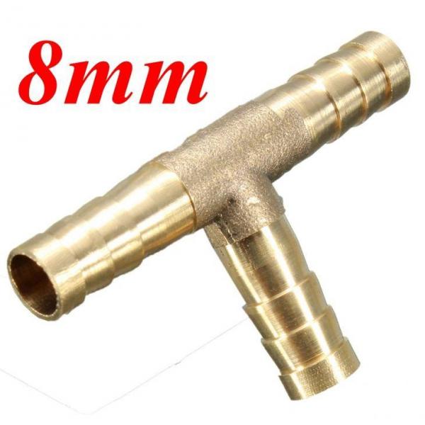

Игорь 73 189 Опубликовано 5 июня, 2018 Поделиться сообщением Ссылка на сообщение Поделиться на другие сайты
Gagarin79 30 Опубликовано 5 июня, 2018 В 05.06.2018 в 09:59, Игорь 73 сказал: image (1).jpgага, понял.а как прокачивать топливную систему? Поделиться сообщением Ссылка на сообщение Поделиться на другие сайты
Игорь 73 189 Опубликовано 5 июня, 2018 Gagarin79,снимаем подачу, на пару секунд включаем зажигание, потом шланг подачи на место и заводим. Должна завестись без проблем. Главное долго не ездить на малом количестве топлива, насос охлаждается бензином, а если в системе воздух насос перегревается. Может в самый неподходящий момент крякнуть. С последним насосом у меня так и произошло. Благо насос подвесной, на обочине быстро поменял. С быстросъемом просто крутить хомут не нужно, быстрее получается. Поделиться сообщением Ссылка на сообщение Поделиться на другие сайты

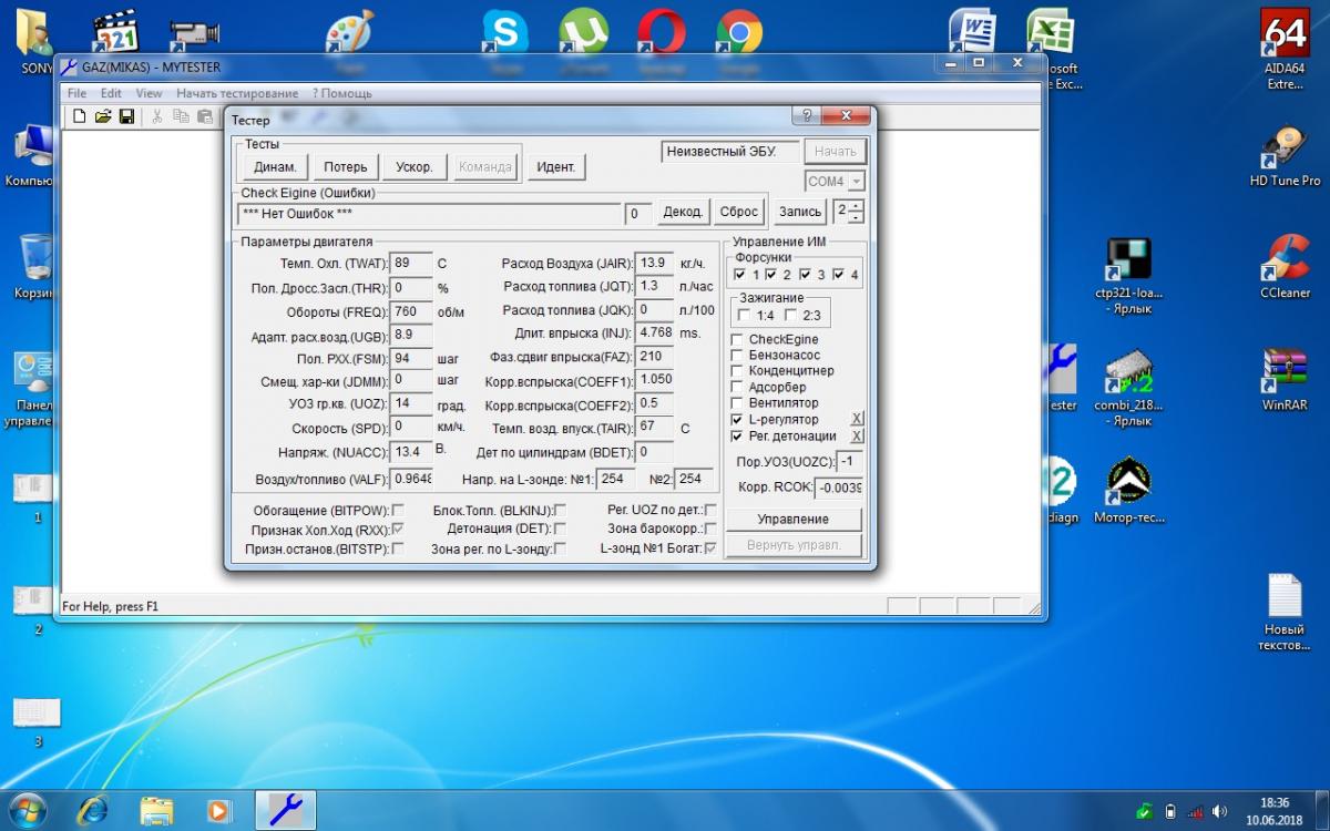

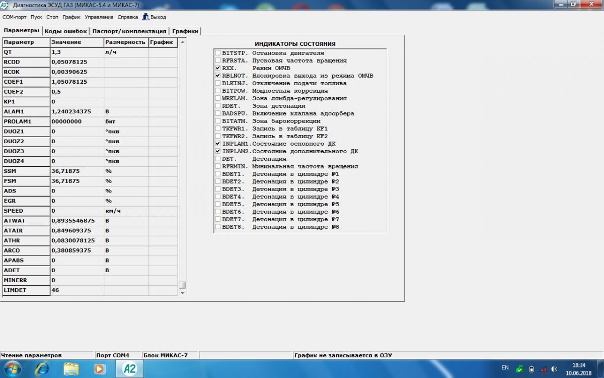

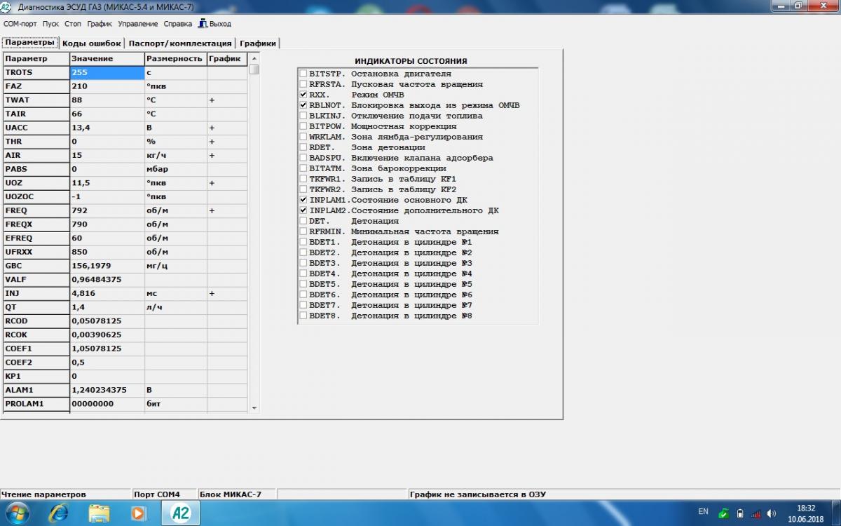

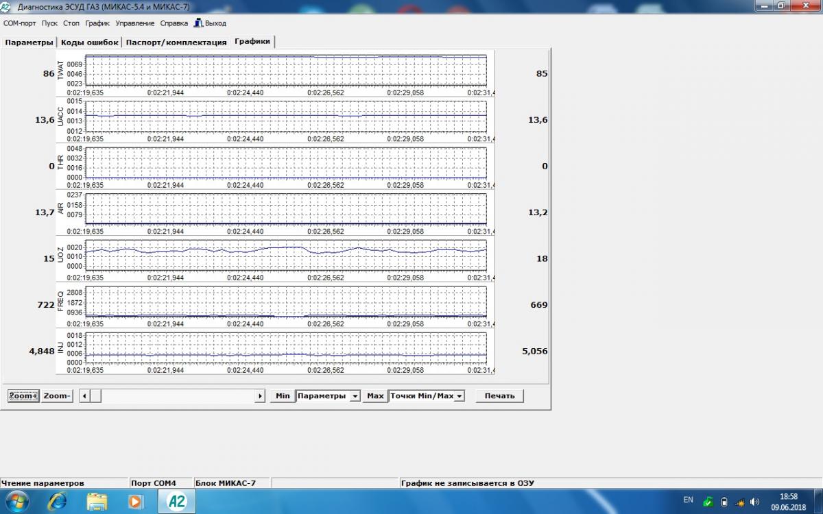

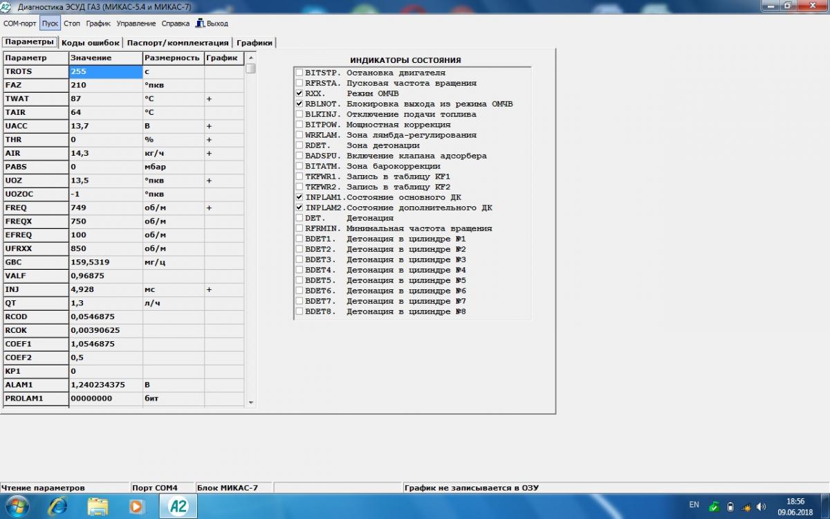

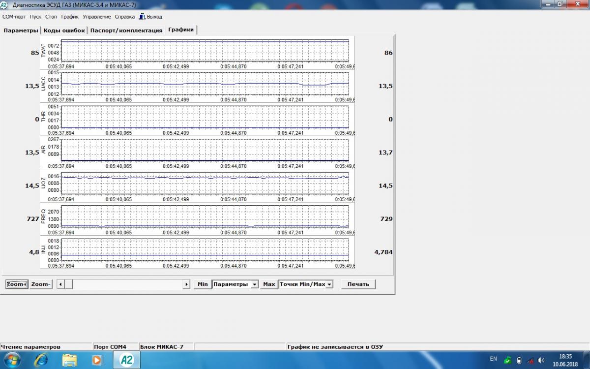

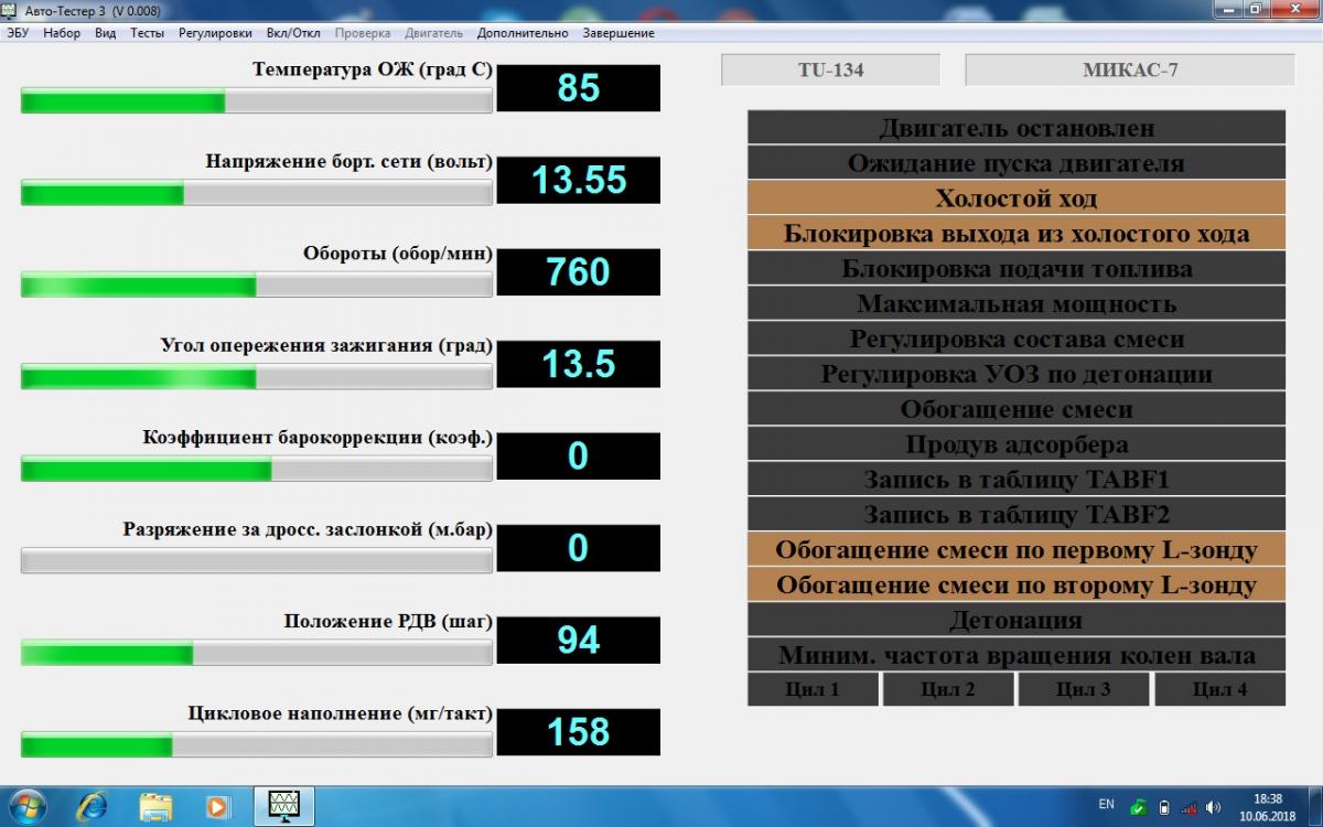

Gagarin79 30 Опубликовано 9 июня, 2018 вот, поигрался сегодня.Влил в бак 25 литров бензина, прокачал бензин.Настроил вроде даже попал в нормы... при резком нажатии на педаль немного позвякивают пальцы... нужно еще поиграться с UOZ или UOZOC?а так вроде бы все параметры в норме?но все равно двигатель работает как-то не устойчиво... особенно по графикам видно как плавают обороты и есть небольшие рывки... про попытке проехаться машина тупая. разгон очень вялый.прислушался к бензонасосу - работает как то не однотонно... в моменты не однотонности и происходят потряхивания двигателя... это клизма бензонасосу уже?какие признаки, что ему уже финиш пришел?и вообще - работа такая не устойчивая на холостых оборотах может зависить от бензонасоса? Поделиться сообщением Ссылка на сообщение Поделиться на другие сайты

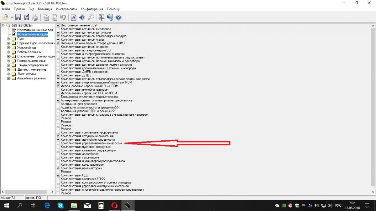

Gagarin79 30 Опубликовано 10 июня, 2018 (изменено) Короче психанул... достал заначку и купил новый подвесной бензонасос...Установил. работает по звуку куда ровне, чем старый, но двигатель все равно дергается. оставил старый на запас - доехать если крякнет новый...пол дня игрался с настройками... двигатель трухает.решил свечи поменять на старые (запасные)... и тут чудо - выкрутил 4-ю свечу (которую выкручивал что б проверить искру и степень залития, когда на дороге встал) - оказалось зазор был нормальный, но когда бросал свечу обратно в колодец, изменился зазор... выставил его. И вот само чудо - двигатель работает без рывков, больше его не колбасит! проехался - динамика есть, разгон - как у легковушки с педалью газа в пол! :) радуюсь аж не могу :) сделал фото тестеров - на всякий случай. обороты не идеал, но ровные!погонял по стоянке много раз даже после того как глушился и снова заводился, опять включился компом... данные совсем изменились...холостой ход стал 840-860... расход воздуха опять не в норме.но машина не просто едет, а прет как танк с горки!вспоминая, что мозги должны переварить изменения (50 км хватает) - решил больше пока ни чего не трогать и кататься неделю как есть... хотя какой проге верить - разные показатели..Если завтра с утра доеду до работы... надеюсь уже будет все ок. бензина в баке по БК 21 литр :)чувствую себя как камикадзе - только те знали, что долетят до цели, а я нет - могу опять встать на пути со стоянки на работу :))) гы :) Изменено 10 июня, 2018 пользователем Gagarin79 Поделиться сообщением Ссылка на сообщение Поделиться на другие сайты
