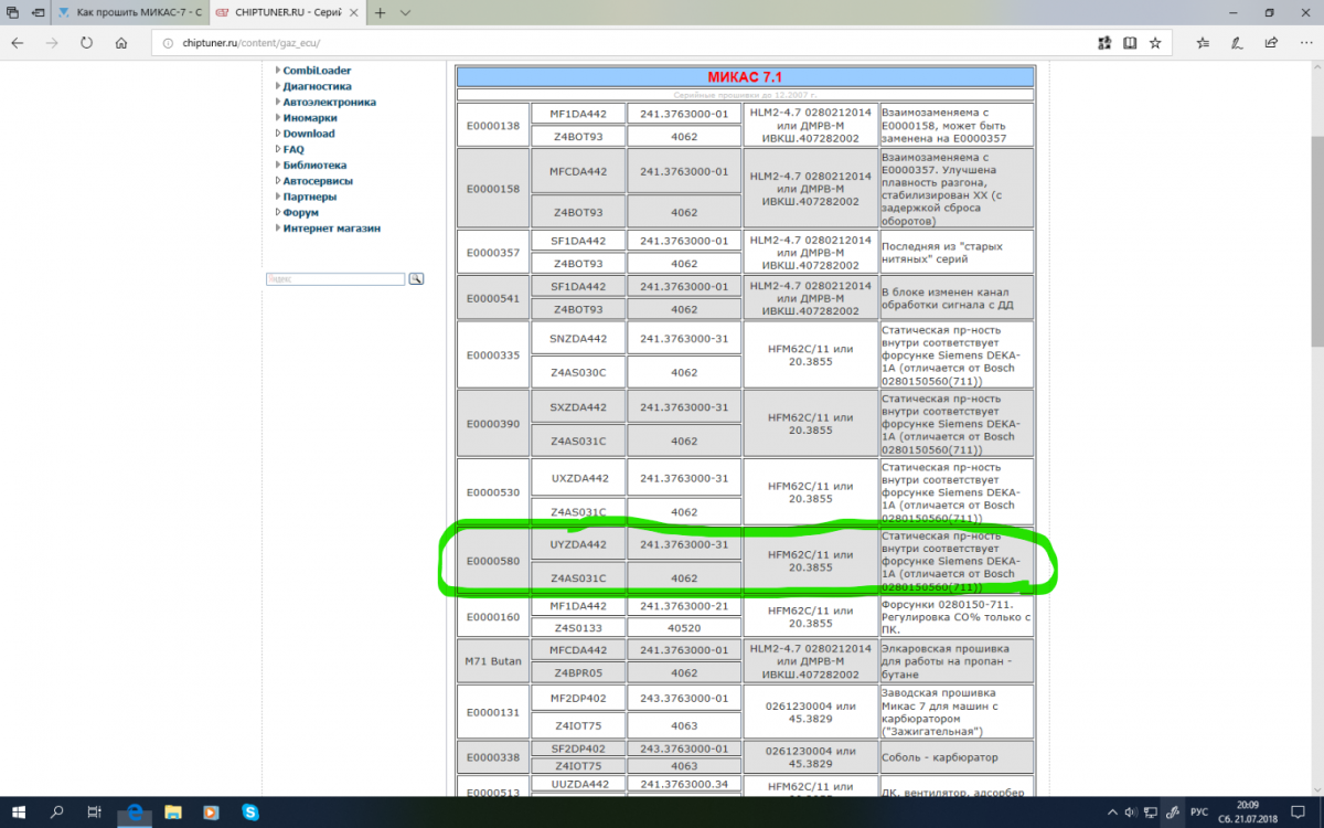

Всем доброго время суток..Вот и я обзавёлся собольком 4 на 4, из начально был змз 4063(карб), прикумил 105 волгу и переставил что мне не хватало под змз 4062(инжектор), Инжектор простой евро 0. Всё было до этого момента понятно и просто но вот теперь возникла проблема, никак не могу понять какую прошивку мне ставить, дело всё в том что поставил газ второго поколения, с ручным переключением на газ, стоит бк скат 2с, есть эмуляторы форсунок(пока не поставил)... Для перепрошивки приготовил к-л адаптер вм 9213(универсальный), есть прога для редактирования Chip Tuning Pro 4.10 и для прошивки Win FlashECU. У меня стоит Микас 7.1,   241.3763.000-31, пзу-Е 0000500, но не известно что за прошивка стоит, прежний хозяин говорит что кто-то что-то ему прошивал, но что именно залито не знает...Ребята помогите определится с прошивкой что лучше ставить мне, однорежимную??? двухрежимную??? (под пропан), может есть ещё какие варианты??? Вообщем помогите,кто чем может..
Да и ещё забыл ДМРВ сименс нитяной
Игорь 73
post-52909-0-16673200-1532193046_thumb.pngИваныч 10rus,  плёнка наверное, а не нитка ? Если плёнка тогда 580 софт для ваших волговских мозгов и проводки самое то , с холостыми. без заморочек.

Дак вот именно не плёнка, а обычный ДМРВ, когда просматривал таблицы совместимости мозгов с датчиком ДМРВ, сам удивился, может уже до меня  что то прошили под нитку.Игорь а что имел ввиду под фразой (и проводки самое то)

Вы же пишите, что у вас софт 500 . Не может там нитка быть установлена. Металлический корпус у ДМРВ ?

я ещё толком не знаю будет ли работать, просто слышал что делают, вот и подумал что так будет лучше, а ДМРВ в пластиковом корпусе...

выходит у вас плёнка, а не нитка. Шейте 580 софт, есть и двухрежимка такая.Да на второе поколение нечего и заморачиваться двухрежимкой, у вас же эмулятор, он будет форсунки отключать.

Лучше фото, но можно и цифрами, если не стёрлись. Если хотите, и ДМРВ у вас плёнка, то на ваши мозги и 538 софт двухрежимный пойдёт. В этой теме найдёте, перед вами разбирали его. У человека всё работает. Да и 538 софт для шестого блока работает лучше. На заводе в прошивках беднят смесь ради экономичности и экологии, а у шестого блока объём меньше, соответственно ему газелевский софт самое то.
