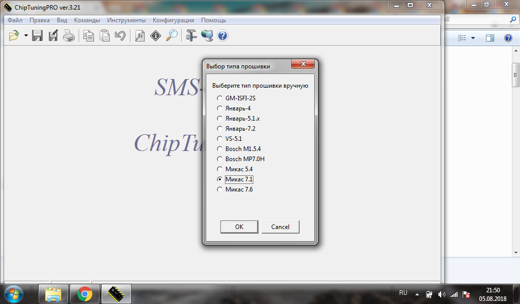

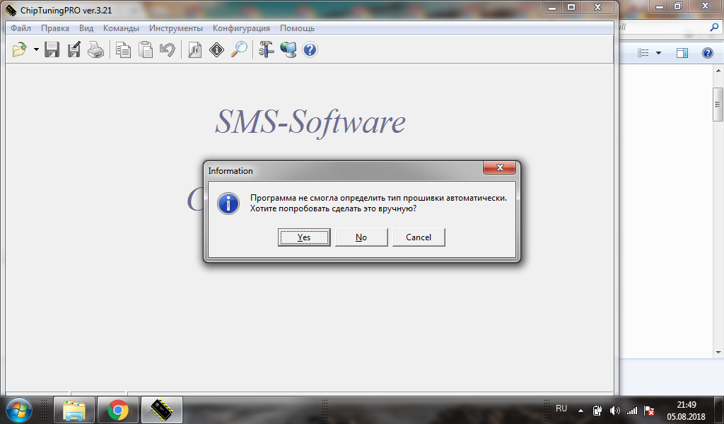

вот по картинкам
Игорь 73
Иваныч 10rus,да я понял, вы не тот файл делите, он не двухрежимный. Ищите в этой теме файл с таким именем 538 BG - он двухрежимный.

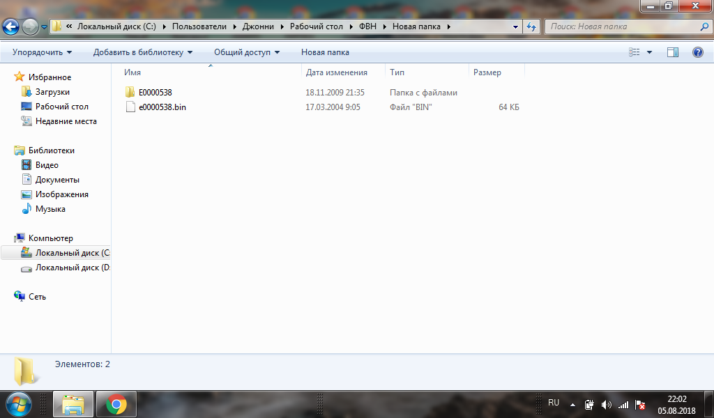

скачал с чиптюнера 538, распаковал,вот так получилось
Изменено пользователем Иваныч 10rus
Игорь 73
Иваныч 10rus, на 13 странице , 252 пост - двухрежимка. А то, что вы с чиптюнера скачали - это чистая бензиновая стоковая прошивка.

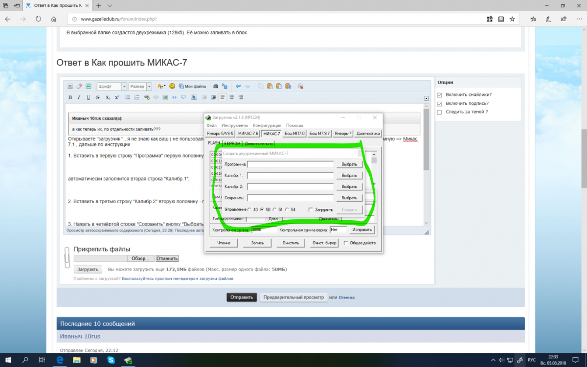

Открываете "загрузчик " , я не знаю как ваш ( не пользовался им, пользуюсь комбилоударем ), в нём  Инструменты => Создать двухрежимную => Микас 7.1 post-52909-0-74901100-1533497706_thumb.png , дальше по инструкции
1. Вставить в первую строку "Программа" первую половину - бензиновую часть (64кб),
автоматически заполнится вторая строка "Калибр.1";
2. Вставить в третью строку "Калибр.2" вторую половину - газовую часть (64кб);
3. Нажать в четвёртой строке "Сохранить" кнопку "Выбрать", написать своё имя для двурежимки;
4. Выбрать вывод блока для переключения;
5. Нажать кнопку "Создать" - появится сообщение "Проверка контрольной суммы удалена".
В выбранной папке создастся двухрежимка (128кб). Её можно заливать в блок.

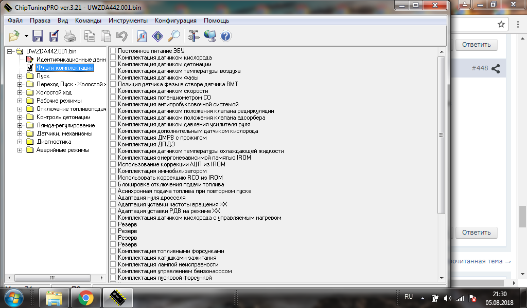

подскажите пожалуйста .если я заменил катушки га модуль .мне нужно убирать галочку в прошивке на катушки?
Игорь 73
leonid296, нет.

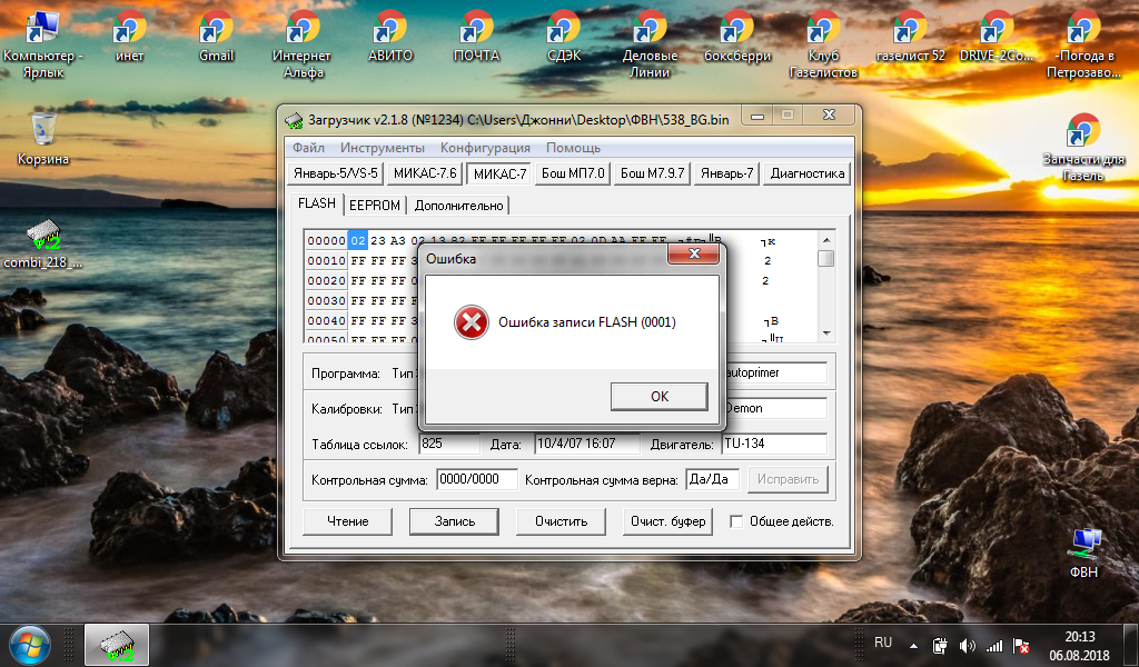

Загружаю двух режимку, и где то на 70-80 процентов, сбой, пробовал в настройках время ожидания 2 и 4 ставить, скорость 9600 и 19200, сбой и всё тут, что такое не пойму???
Игорь 73
Иваныч 10rus, блок выходит доработать нужно. 18 страничка, 347 пост. Резистор выкидываем и впаиваем перемычку , тем самым расширяем ( увеличиваем)память.

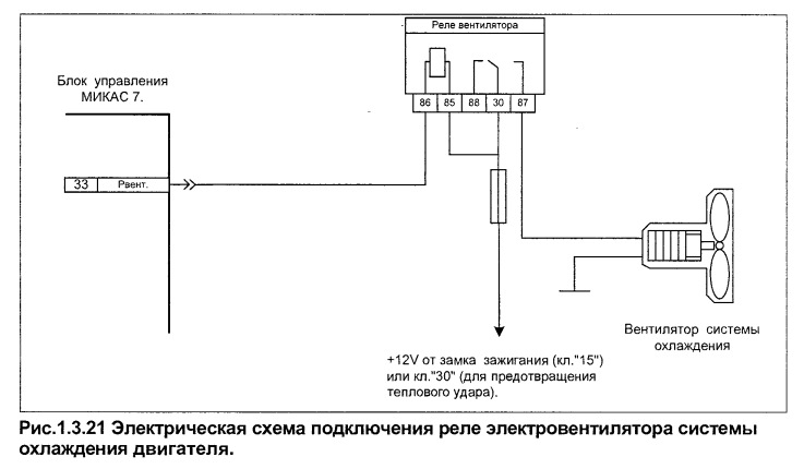

Всё перепаял, всё с первого раза залилось, пока что всё нормально, завтра попробую на собольке, да вспомнил у меня на 580, подключен вентилятор охл. от мозгов, управляют мозги минусом, дак вот проблема стала, после второго выключения вентилятора загорается чек и через 5-10 секунд гаснет, выскакивает ошибка, обрыв. в чём может быть проблема???
Игорь 73
Иваныч 10rus, без релюхи , напрямую ? На газелевской проводке три релюхи , вот одна из них на вентилятор. Релюха включается мозгами по минусу , а на блок контакт релюхи ставится прямой плюс, который и идет на вентилятор. Карлсон потребляет 20 А, нет в мозгах такой мощной релюхи. Сделайте по нормальному.

Конечноже всё по человечи сделано, копия вот прям как на картинки
Игорь 73
Иваныч 10rus, Ну отвоатительно сделано. Ну кто берет плюс на вентилятор от зажигания
перемычкой ? По вашей схеме , притащите на блок контакт реле ПРЯМОЙ ПЛЮС от акб либо пластиковой коробки предохранителей у акб.

Поменял реле  и всё нормализовалось, чек потух...
Игорь 73
Иваныч 10rus, притащите на блок контакт реле прямой плюс , дайте акб нормально работать , да и мозгам эти просадки напряжения при включении карлосона как бы не нужны.
Иваныч 10rus
Игорь 73,Дак у меня и идёт с силовых предохранителей, просто точно не уточнил
