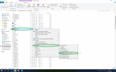

ShVA13 0 Опубликовано 15 сентября, 2018 В 01.04.2018 в 15:06, Игорь 73 сказал: GRA, Распаковать => скопировать папку с программой на любой диск, в любое место => открыть папку с программой , найти в ней этот файл ctp321-loader.exe => правой кнопкой по нему "Создать ярлык и отправить на рабочий стол".. этим ярлыком с рабочего стола и запускаете программу, дальше разберётесь сами, что в прошивке крутить. Игорь, скачал CTP сделал как написано выдает "File not found!" и пропадает файл CTP.exe. Где косяк куда копать? Поделиться сообщением Ссылка на сообщение Поделиться на другие сайты
Игорь 73 189 Опубликовано 16 сентября, 2018 ShVA13,антивирус установлен ? Наверное он зарубыет этот файл, считает за вирус.В карантине антивируса посмотрите.Стоп , какой СТР .ехе ? Эта программа сломана, СТР - loader .exe на рабочий стол и им запускается программа. Читайте внимательнее. Поделиться сообщением Ссылка на сообщение Поделиться на другие сайты
Игорь 73 189 Опубликовано 16 сентября, 2018 (изменено) Вот вы скачали архив с программой - распаковали этот архив - открываете папку с распакованной программой - отправляете этот ярлык на рабочий стол, с помощью его и будете запускать программу. Изменено 16 сентября, 2018 пользователем Игорь 73 1 Поделиться сообщением Ссылка на сообщение Поделиться на другие сайты
ShVA13 0 Опубликовано 16 сентября, 2018 Игорь, спасибо разобрался у меня Win 10, пришлось из хлама собирать системник и ставить 7-ку 32 bit и всё заработало. Зато угол в гараже разобрал и немного хлама выкинул. :D B) :) Поделиться сообщением Ссылка на сообщение Поделиться на другие сайты
ShVA13 0 Опубликовано 17 сентября, 2018 (изменено) Сделал и на Win 10 работает, касперыч рубит стр.ехе, который в свою очередь использует стр-лодырь при запуске. Поставил в исключениях касперыча игнор на папку с программой и стало работать короче без бубна ни куда. Игорь, огромное спасибо за программу. :) :D ;) Изменено 17 сентября, 2018 пользователем ShVA13 Поделиться сообщением Ссылка на сообщение Поделиться на другие сайты
