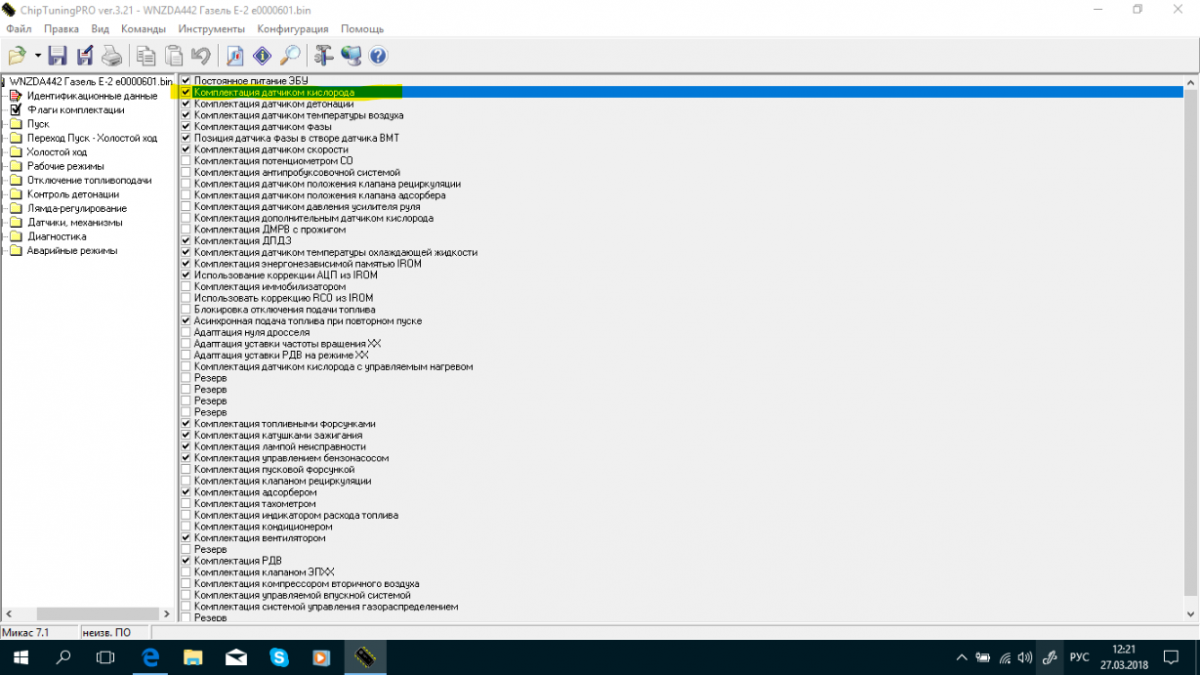

leonid296 5 Опубликовано 27 марта, 2018 В 27.03.2018 в 09:59, Игорь 73 сказал: leonid296, По сути не должно такого быть если отключали мозги , а вы их отключали при перепрошивке..если конечно не СОАТЭ мозги .Дал бы я вам прошивку, да не разрешает сайт загружать.микас 7.1 241.3763.000-64 прошивка е0000601 , убрал галочки на редакторе дк и аксорбер ,затем прошил ,поставил эбу завел ,на прогревочных норм,затем скачки ,пробывал опять штат обороты норм , не пойму что то не так В 27.03.2018 в 10:20, leonid296 сказал: микас 7.1 241.3763.000-64 прошивка е0000601 , убрал галочки на редакторе дк и аксорбер ,затем прошил ,поставил эбу завел ,на прогревочных норм,затем скачки ,пробывал опять штат обороты норм , не пойму что то не такда полностью снимал мозги и дома на компе шил Поделиться сообщением Ссылка на сообщение Поделиться на другие сайты
Игорь 73 189 Опубликовано 27 марта, 2018 leonid296 сказал: не пойму что то не так А EEPROM шили ? Попробуйте файл прошивки с EEPROM от 538 софта зашить. Поделиться сообщением Ссылка на сообщение Поделиться на другие сайты
leonid296 5 Опубликовано 27 марта, 2018 В 27.03.2018 в 10:57, Игорь 73 сказал: А EEPROM шили ? Попробуйте файл прошивки с EEPROM от 538 софта зашить. хорошо попробую. а прошивку как возможно получить. раз запрет выкладывать? Поделиться сообщением Ссылка на сообщение Поделиться на другие сайты
leonid296 5 Опубликовано 27 марта, 2018 В 27.03.2018 в 10:57, Игорь 73 сказал: А EEPROM шили ? Попробуйте файл прошивки с EEPROM от 538 софта зашить. вобщем вернул старую прошивку обороты стали в норме, только заливаю без дк и аксорбера + у меня принудиловка т.е убираю галочку на вентелятор тоже, начинаются скачки оборотов и глохнет, может нужна адаптация? Поделиться сообщением Ссылка на сообщение Поделиться на другие сайты
Игорь 73 189 Опубликовано 27 марта, 2018 (изменено) Вполне возможно. Понимаете,если вы EEPROM не перезаливали , там настройки (коррекция) для лямды,а у вас ее нет. Программа диагностики есть ? Посмотрите,что у вас стоит здесь : RCOK и здесь RCOD. Изменено 27 марта, 2018 пользователем Игорь 73 1 Поделиться сообщением Ссылка на сообщение Поделиться на другие сайты
leonid296 5 Опубликовано 27 марта, 2018 В 27.03.2018 в 12:21, Игорь 73 сказал: Вполне возможно. Понимаете,если вы EEPROM не перезаливали , там настройки (коррекция) для лямды,а у вас ее нет. Программа диагностики есть ? Посмотрите,что у вас стоит здесь : RCOK и здесь RCOD.понял, спасибо вам огромное! прошил ,пойду пробовать Поделиться сообщением Ссылка на сообщение Поделиться на другие сайты
Игорь 73 189 Опубликовано 27 марта, 2018 leonid296 сказал: понял, спасибо вам огромное! прошил ,пойду пробовать Напишите цифры ,что у вас там стоит ( что я написал). ПУОЗ можете минус 1 поставить ( со светофоров на дыбы начнёт вставать) :rolleyes: Главное, чтобы при резком нажатии на газ " пальцы не звенели"..т.е чтоб детонации не было. Поделиться сообщением Ссылка на сообщение Поделиться на другие сайты
leonid296 5 Опубликовано 28 марта, 2018 (изменено) В 27.03.2018 в 12:32, Игорь 73 сказал: Напишите цифры ,что у вас там стоит ( что я написал). ПУОЗ можете минус 1 поставить можете минус 1 поставить ( со светофоров на дыбы начнёт вставать) :rolleyes: Главное, чтобы при резком нажатии на газ " пальцы не звенели"..т.е чтоб детонации не было.после EEPROM все пошло на отлично , ( ПУОЗ можете минус 1 поставить ), да , заметно дольше крутит на заводке, попробую , огромное спасибо вам,очень помогли! пальцы не звенят ,мотор прошёл обкатку, всё ок Изменено 28 марта, 2018 пользователем leonid296 Поделиться сообщением Ссылка на сообщение Поделиться на другие сайты
