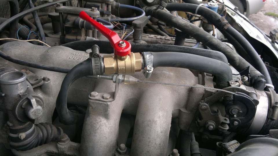

Кедр
Тупость конечно... Но я так сделал уже не помню сколько лет..post-23610-0-62004300-1428217911_thumb.jpg
Езжу но конечно это чушь.. Надо что бы родной работал...
