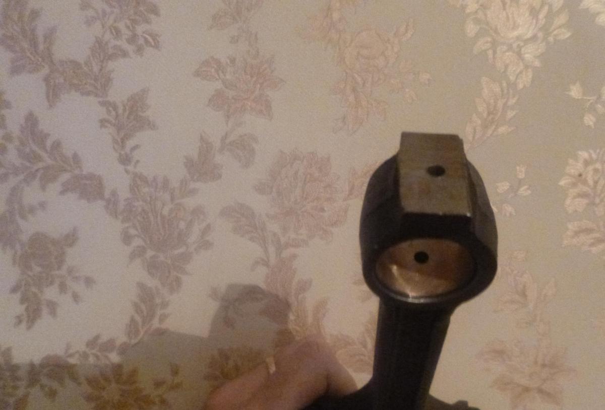

Splav61 35 Опубликовано 6 марта, 2014 Взвесил шатуны разнича между самым малым и большим 7 грам ,Вот и думаю откуда столько снимать ...?Замерил монетку в 10 копеек это 1.8грамм. Поделиться сообщением Ссылка на сообщение Поделиться на другие сайты
Crady 8 611 Опубликовано 6 марта, 2014 (изменено) Взвесил шатуны разнича между самым малым и большим 7 грам ,Вот и думаю откуда столько снимать ...? площадки в верху и с низу шатуна.плоские такие.вот их обдирают Изменено 6 марта, 2014 пользователем Crady Поделиться сообщением Ссылка на сообщение Поделиться на другие сайты
Вовик 871 Опубликовано 6 марта, 2014 Мужики а кто ни будь делал себе балансировку коленвала с махавиком..?Я вот думаю и шкив отдать на балансУзновал в механики 560р все удовольствие.Я балансировал К.В. с маховиком взборе,не дорого и хуже точно не будет.На Шатунах стачивай выступы на головках(те что ты на фото в верху страницы выложил) Поделиться сообщением Ссылка на сообщение Поделиться на другие сайты
Splav61 35 Опубликовано 6 марта, 2014 (изменено) Вот это ,верно.?Смотрел видио травникова говорил что там спиливать типа ослабление шатуна Советует по бокам вгш спиливать. Изменено 6 марта, 2014 пользователем Splav61 Поделиться сообщением Ссылка на сообщение Поделиться на другие сайты
Вовик 871 Опубликовано 6 марта, 2014 Вот это верноДа она.На нижней головке такая же есть.Взвесь отдельно головки шатунов и смотри какую больше точить. Поделиться сообщением Ссылка на сообщение Поделиться на другие сайты

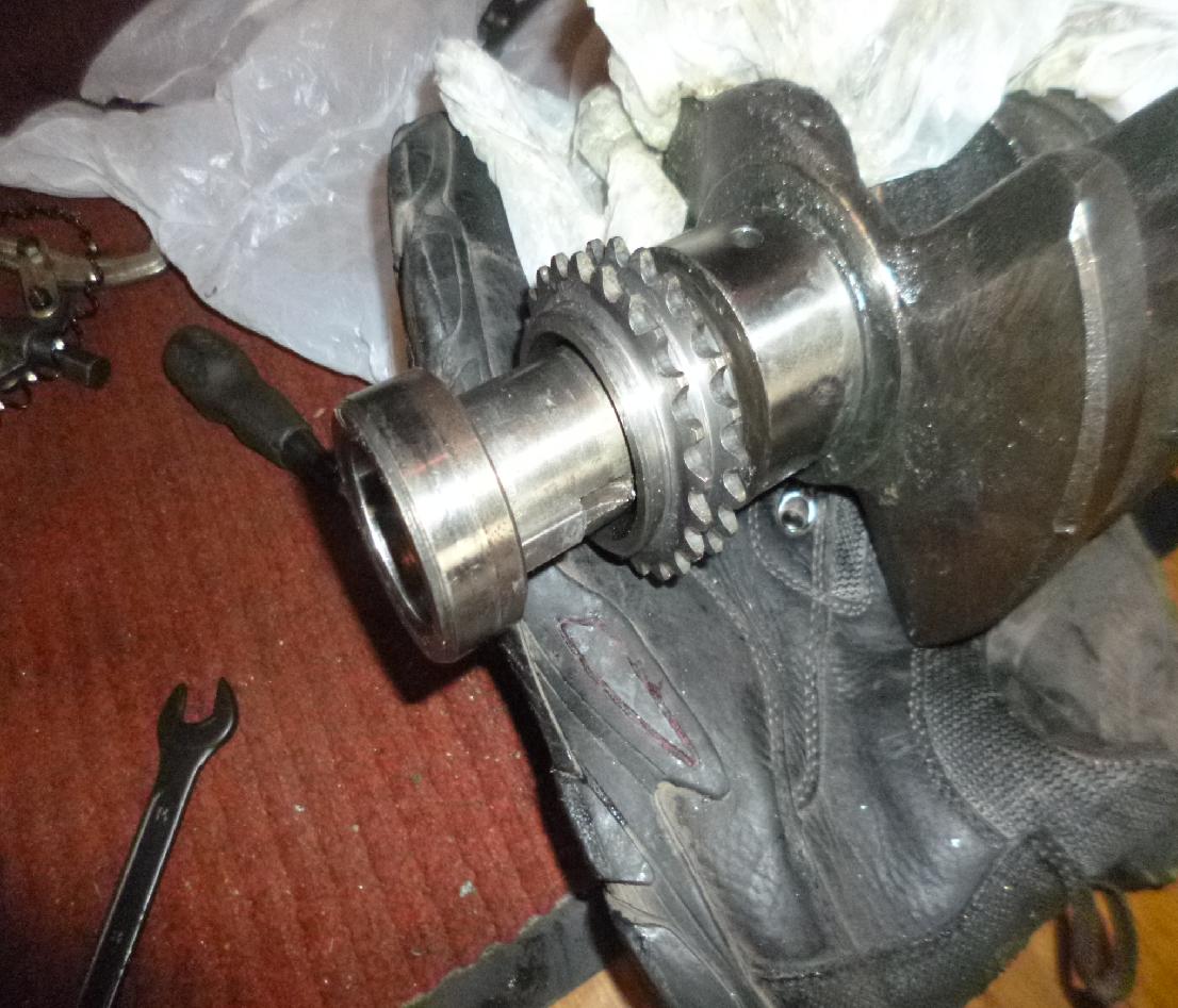

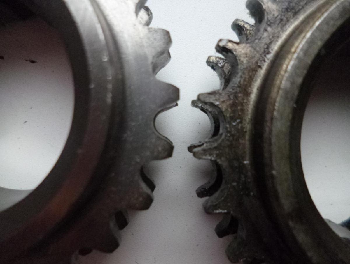

Splav61 35 Опубликовано 7 марта, 2014 (изменено) Подогнал Сегодня шатуны.по весу.Теперь осталось на каленвал запресовать звездочку.Может кто подскажет чем лучьше запресовать.Говорят забивать не желательно типа калено покревиться...звездочка стерта была очень сильно Изменено 7 марта, 2014 пользователем Splav61 Поделиться сообщением Ссылка на сообщение Поделиться на другие сайты
Вовик 871 Опубликовано 7 марта, 2014 Подогнал Сегодня шатуны.по весу.Теперь осталось на каленвал запресовать звездочку.Может кто подскажет чем лучьше запресовать.Говорят забивать не желательно типа калено покревиться...звездочка стерта была очень сильноЯ шпильку подобрал и через проставки закручивал. Поделиться сообщением Ссылка на сообщение Поделиться на другие сайты
Splav61 35 Опубликовано 7 марта, 2014 (изменено) Я шпильку подобрал и через проставки закручивал.Вот я тоже думал через шпильку запресовать но где взять такую шпильку там резьба м 20.вроде Изменено 7 марта, 2014 пользователем Splav61 Поделиться сообщением Ссылка на сообщение Поделиться на другие сайты
DimaSem 3 Опубликовано 8 марта, 2014 Здравствуйте!Нужна помощь опытных мотористов.При сборке поршневой группы установил в поршневую кострома ПОН стопорные кольца под поршневой палец от старых заводских поршней(мотор не ремонтировался)тоесть змз так как новые засунул в стол и забыл а подумал что потерялись и когда уже собрал мотор то нашел новые стопорные кольца.у меня вопрос -взаимозаменяемы они или имеют разную толшину - боюсь что выскочат и задирет цилиндры пальцами ? Поделиться сообщением Ссылка на сообщение Поделиться на другие сайты
Вовик 871 Опубликовано 8 марта, 2014 Вот я тоже думал через шпильку запресовать но где взять такую шпильку там резьба м 20.вроде Если шпильку не найдешь,то можно в родном болту просверлить отверстие и нарезать резьбу под имеющиюся шпильку резьбу нарезать.Или просто шпильку приварить по центру болта. Поделиться сообщением Ссылка на сообщение Поделиться на другие сайты
Татарин 7 196 Опубликовано 8 марта, 2014 Если шпильку не найдешь,то можно в родном болту просверлить отверстие и нарезать резьбу под имеющиюся шпильку резьбу нарезать.Или просто шпильку приварить по центру болта.А можно просто звёздочку подогреть,и посадить на вал. Поделиться сообщением Ссылка на сообщение Поделиться на другие сайты
