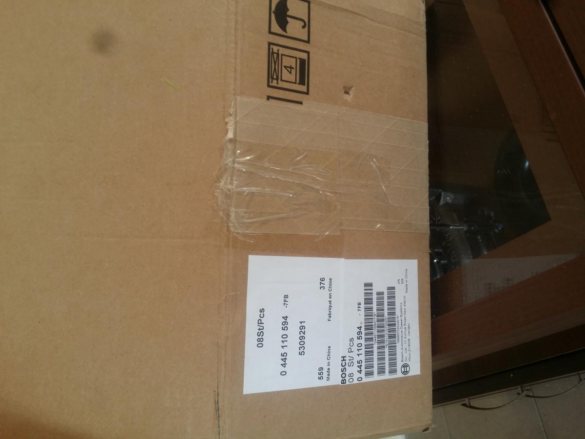

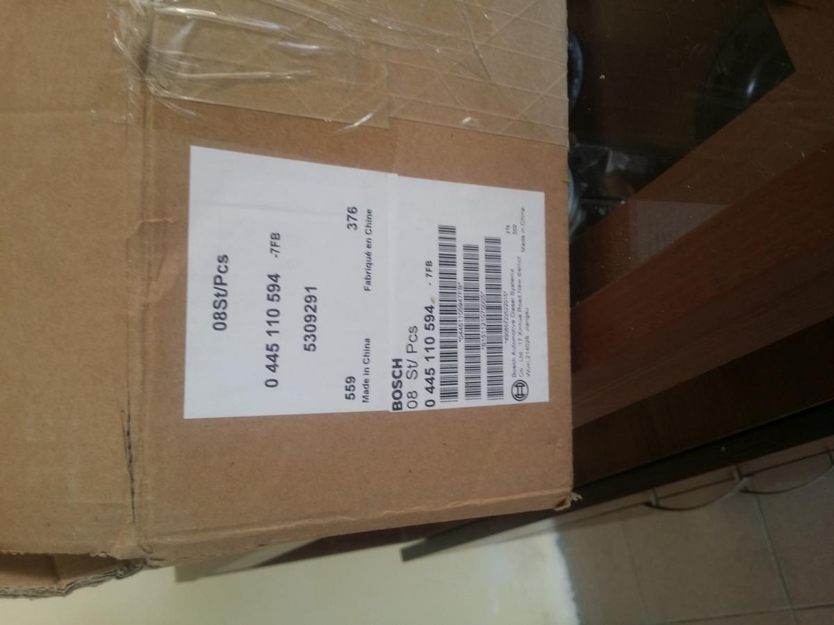

alexU-Ka 5 Опубликовано 31 марта, 2016 Бош и камминс поменяли номера форсунок Поделиться сообщением Ссылка на сообщение Поделиться на другие сайты
nik123 82 Опубликовано 31 марта, 2016 Бош и камминс поменяли номера форсунок 20160331_1216211.jpg 20160331_1216301.jpgУ меня такие и стоят,сегодня мыл двигун спецом смотре первая цифра 53, раньше была 52. Где то читал что с цифрой 53 более надёжные с применением нержавеющего метала А по чём они у вас? Поделиться сообщением Ссылка на сообщение Поделиться на другие сайты

alexU-Ka 5 Опубликовано 1 апреля, 2016 У меня такие и стоят,сегодня мыл двигун спецом смотре первая цифра 53, раньше была 52. Где то читал что с цифрой 53 более надёжные с применением нержавеющего металаА по чём они у вас?уведомили только сейчас, пришли половина со старым номером, половина с новым. Насчет надежности это к спецам, я ни разу не вскрывал. Хотя не думаю, заводы периодически партномера меняют. Особенно Бош. Знаю одно точно, и под тем номером и под тем ставят на конвеере фотона. Поделиться сообщением Ссылка на сообщение Поделиться на другие сайты
