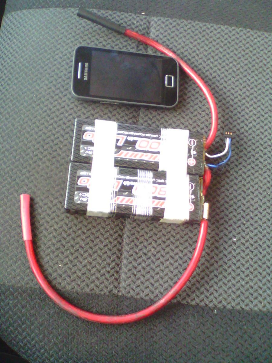

Самодельный бустер
Без опыта работы с LiPo не повторять!!!
