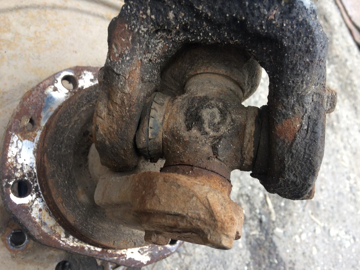

paul799
если на плохом фото заводская крестовина, то торцы шипов там с поперечной прорезью. Т.е. на фото именно обломок шипа и смещение крестовины в вилке. Или не заводская крестовина с, потерянной из-за отрыва головок болтов, чашкой
Вы много в своей жизни меняли крестовыны ШРУСов на Соболе 4х4?? Я за 10 лет поменял достаточно... И я снова и снова буду утверждать, что на данном фото просто улетевший вникуда подшипник крестовины. Спорить с вами на ящики Хенесси и тому подобных не вижу смысла. Шип крестовины ГАЗ-53 (не так-ли?) обломится у основания и ни прикаких случаях не будет так бессовестно выглядывать  на половину тела в проушине кардана, как на представленном фото.
Отсутствие чашки я не отрицаю. О чём спор?
Думаю, при отсутствии одной из чашек крестовина может сместиться в вилке даже на автомобиле. У противоположной стороны вилки светлое место - это блик от смазки, вышедшей из-за смещения крестовины из подшипника?
крестовин "ГАЗ-53" много. У родной конвейерной торцы шипов с прорезью и центровочными отверстиями. На фото их нет, значит это или не торец, а обломок или торец, но крестовина не родная!
Я знаю хозяина фото.За рулем долгое время был чайник.Да и фото ужасного качества,там все смазано и толком мало чего видно.
Но знаю точно.
Крестовина разорвала бабышку,и заклинила,потом заклинившая бабышка с корнем вырвала чашку и сама улетела,но чел продолжал так ездить и полностью сожрала привод,отверстие под бабышку стало овальным.Так,что весь привод пришлось выкидывать.
И все это произошло за 10 тысяч пробега.

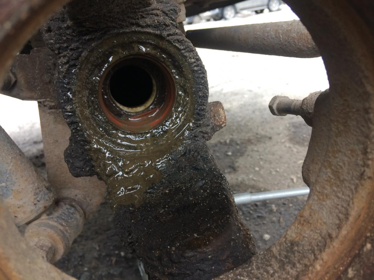

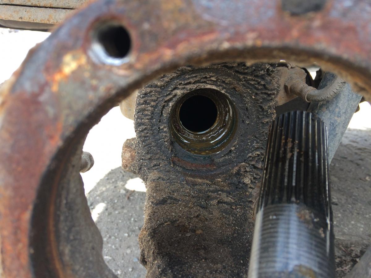

У меня нет подшипника,стоит масло отражающее кольцо,это правая сторона.
А это левая.
А это видео наглядно показывает как ваш привод перемещается в чулке при повороте руля,на колесе,то он затянут насмерть.
А в чулке то подшипник,под нагрузкой привод стопорит.По этому подшипник в чулке это страшное ЗЛО.
