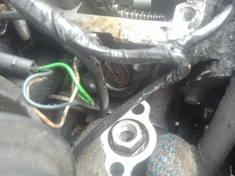

rusgg 4 002 Опубликовано 14 декабря, 2012 ну вот мотор прошел 70 тысгидрик провалился, можно сказать до конца гайка проблему решит, но дальше только замена цепей, ну или я просто укорочу цепьи пусть впаривают производители свои хлам кому нибудь другому Поделиться сообщением Ссылка на сообщение Поделиться на другие сайты
