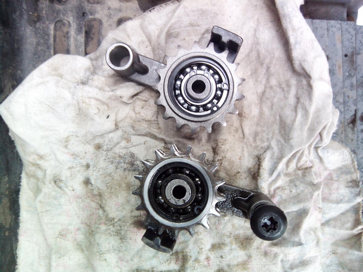

Подскажите что лучше поставить/оставить - Рычаг натяжной со звездочкой или башмак?
Спасибо
SETRIX1985
Спасибо
Что лучше? Интересный вопрос, могу высказаться только за себя.
Каждый решает сам, вот плюсы и минусы каждого из вариантов:
Звёздочки +
 Увеличенный ресурс, по сравнению с башмаками, если на башмаках откатаешь 30-80 тыс.км, то нормальные звёзды ходят подольше 100-150т.км спокойно. (но при условии. каком? смотри ниже)
Звёздочки -
Шум нехилый - по сравнению с башмаками, кто слышал и то и то, тот сразу поймёт, что стоит на двигателе.
При разносе подшипника (как правило его клинит) , на котором вращается звезда, происходит обрыв цепи, либо цепь собирается в районе верхнего успокоителя и разносит его, ломает переднюю крышку, может сломать распред в районе фланца под звёздочку.Соответственно попадалово на бабки - новые распреды и крышка дело не дешевое. (распред 2500-2800р + крышка 900-1500р(на карб дороже)).
Рекомендации:  Только литой рычаг, никаких жестяных - которые гнуться, зачем лишние проблемы? Если ставить звёздочки, то стоит обратить внимание, что цепи ставятся на 92-72. (Есть варианты наборов со звёздочками под цепи 90-70, но как правило это нестандартные наборы от того же Родоса). Подшипник может быть любой конфигурации - открытого или закрытого типа - это не очень важно. Очень важен гидронатяжитель цепи - именно на звёздах (это и есть условие долгой службы), если поставить плохой натяжитель - скажем китайский Кено, то через 10-20 т.км, а может и раньше можно услышать посторонние шумы цепи и всякие разные щелчки, от стопорного кольца, который даёт цепи ходить как угодно, при заводке на холодную. Многие решает эту проблему ставя механические натяжители и думают, что проблема решена, на самом деле лучше гидро ничего нет и если на двигателе нет давления, то нужно искать его. Рекомендую натяжитель Ракета (406.1006100-70), делает его "ЛС Групп" и это не реклама, а лучшее, что есть на данный момент на рынке. (К примеру натяжители от "Прогресса" тот же самый китай, который ходит не долго и претензии к ним имеются (не у меня лично).
Башмаки +
Очень Тихая работа по сравнению со звёздами.
При обрыве башмака (очень нечастое явление), ничего страшного не произойдёт - кусок пластмассы - это не звезда много дел не натворит, к тому же цепь просто скользит по башмаку на роликах - соответственно клинить здесь нечему.
Цепь вытягивается слабже, т.к нет сильного перетяга, как со звёздами, соответственно вырастает ресурс цепей.
Крутится двигатель с башмаками повеселей, особенно разница чувствуется на высоких оборотах, ничего не тормозит цепь.
Башмаки -
Уменьшенный ресурс - по сравнению со звёздами. Если купить неправильные башмаки, то придётся лезть на замену очень скоро - прогрызенный башмак - довольно частое явление.
Рекомендации: Ставить башмаки увеличенного ресурса, чтобы хватало на 50-80 т.км, вот серийный номер 04-1006050 (406.1006090), так и называются "Max ресурс" в желтой коробочке. (стоят в районе 300-400р, что очень недорого, по сравнению со звёздами, помню покупал одну звезду на рычаге 650р как с куста.
С башмаками ставят втулочно-роликовая цепи 70/90. Соответственно если стояли цепи 92/72, то придётся менять всё набором. (все шестерёнки)
Как я сделал себе.
Сам себе я сделал так - заказал "Прогрессовский набор" на башмаках, (http://progress-motor.ru/catalog/item99.html). Заказывал без транспортира, так как он у меня уже был. Не стал ставить натяжители из этого набора, приобрёл пару "Ракет". Башмаки белые ставить так же не стал, видел в магазине один в один, стоили очень дешево (75р), неизвестно их качество, Взял максимальный ресурс чёрные. (339р). Собрал соляночку, выставил фазы, и всё - тихая работа и резвый двигатель - никаких посторонних шумов, сколько проходят башмаки - самому интересно.
П.Сы Что ставить? решать только вам, всё вышенаписанное чистое IMCO и может не совпадать с вашим...

Прогрессовские рычаги с звездочкой проходили менее 15 тысяч, потом на верхнем разлетелся подшипник,- эвакуатор и т.п. Целенаправленно заменил ими змзшные звезды, потому, что болтались слишком на оси,- а зря. Не советую покупать рычаги- "прогресс".
А вот звезды разрезные напротив - отличная вещь, выставляешь фазы в ноль и радуешься, сперва боялся, что их провернет, но за 2 года использования показали свою надежность и качество.
Натяжители змз- дрянь, не держат давления, поставил сэт.  Остальное из набора ,,ГАЗ,, вроде в порядке.
Spas750
А подшипники открытые были или закрытые? Если закрытые, то их открывать обязательно надо. Есть в запчастях змз звезды рычаг из жести согнут, а есть литой рычаг, которые из жести ещё быстрее ломаются, с литым нормально ходят.
Причём их продают в коробке змз, а от прогрессовским один в один.
