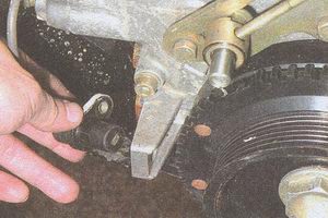

напротив магнита ДПКВ или ошибаюсь?
Вот, хорошо видно "магнит" ДКПВ, 20 зуб напротив его -->
Разрезные затягивай посильней, там хрен резьбу сорвёшь, легче  ключ поломать.
