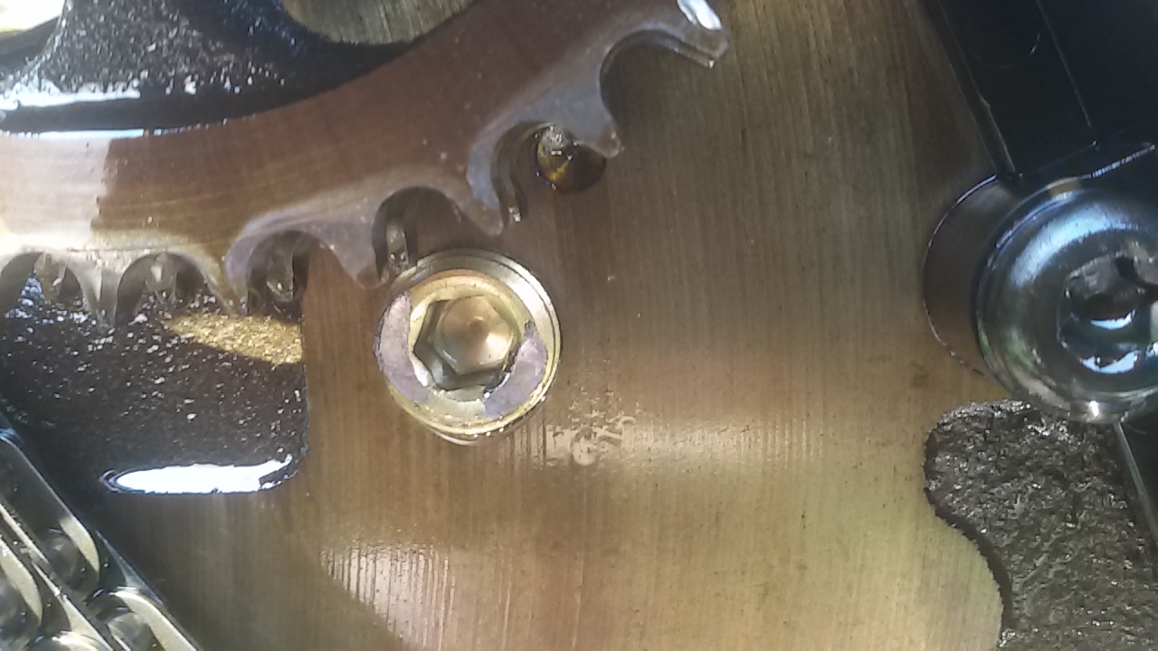

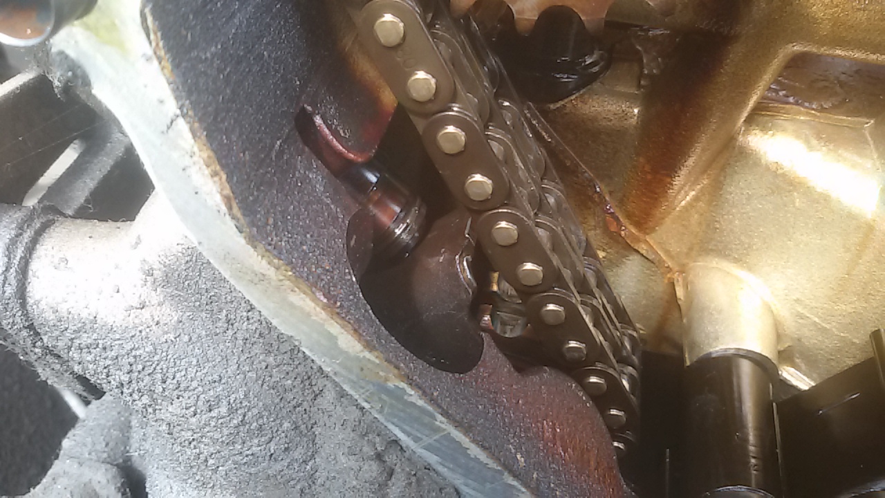

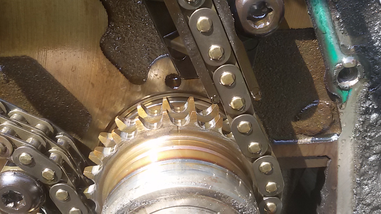

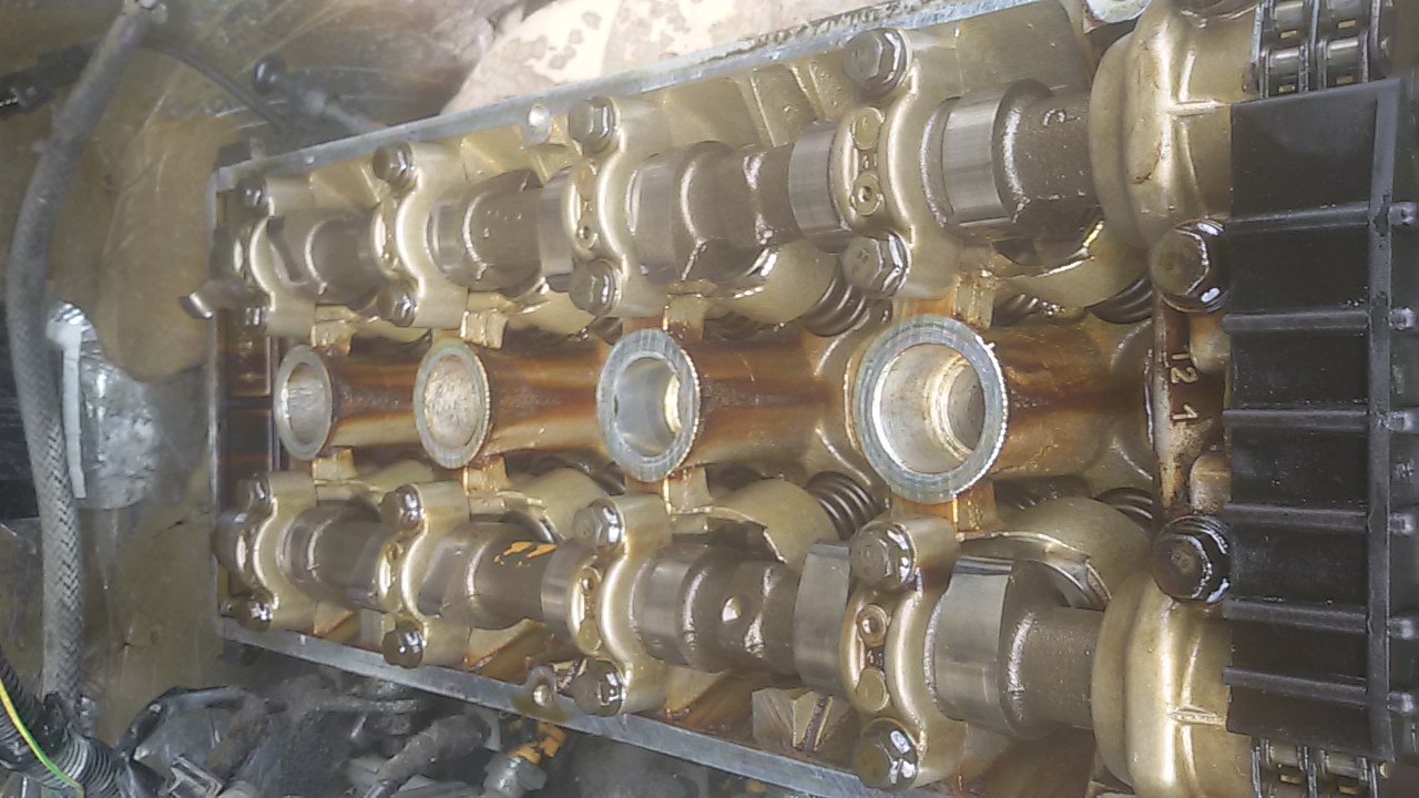

student45
Всем привет, забрякала цепь пробег 180. Разбирать и менять весь комплект грм или гидронатяжители глядеть? И вопрос по ВМТ. По длинной отвертке проверял по метке совпадает, кручу шкиф на два зуба видимых движений отвертки не наблюдаю при этом совпадают метки на валах и 21 зуб встает напротив ДПКВ. Вопрос в том при замене грм ставить по метке или 21 зубу?
msv
  В 25.05.2016 в 00:02, student45 сказал:
20-й зуб напротив датчика коленвала,на другое не смотри.
student45
  В 25.05.2016 в 02:04, msv сказал:
ага вкурил уже, если двадцатый то метка почти встает. Вобщем разобрал, буду заказывать евро3 идеальная фаза.
1. Болтаются два верхних успокоителя
2. Звезда на пром валу имеет люфт, есть небольшая выработка на блоке, на фото видно. Непонятный износ зубьев.
3.Звезда на кв двигается на 1мл по своей оси. Это нормально?
4. Звезды натяжителей ходят ходуном, начало стесывать болт, на фото видно.
ГРМ отбегало 180, по меткам все идеально, но колбасило привод не хило.

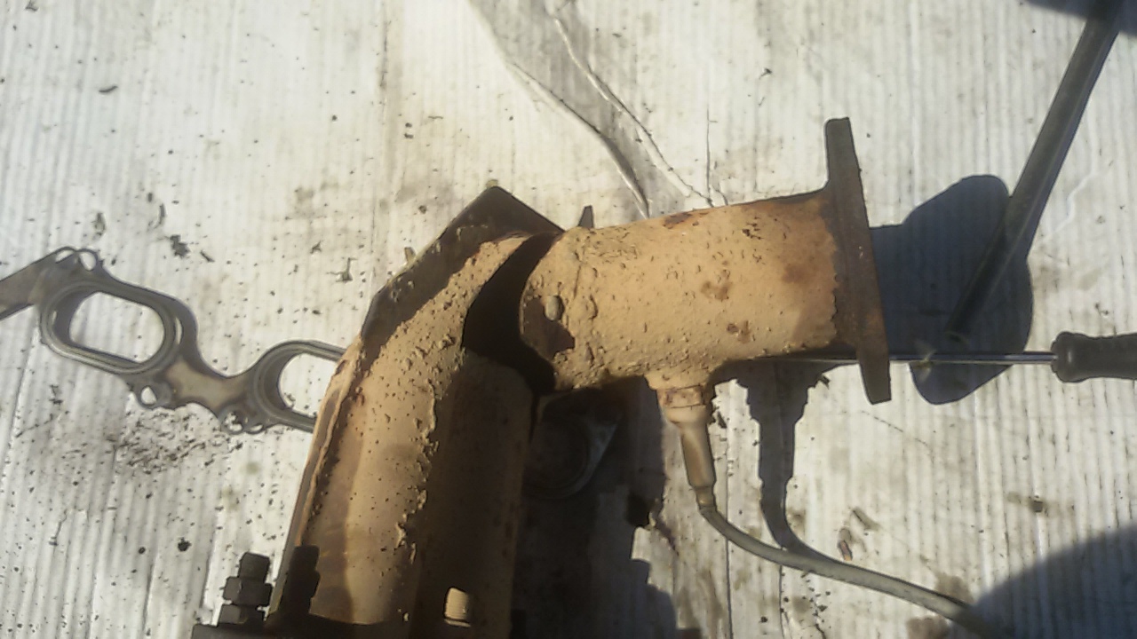

А еще секло не хило, но не думал что подштаники лопнули, разогнул руками)
