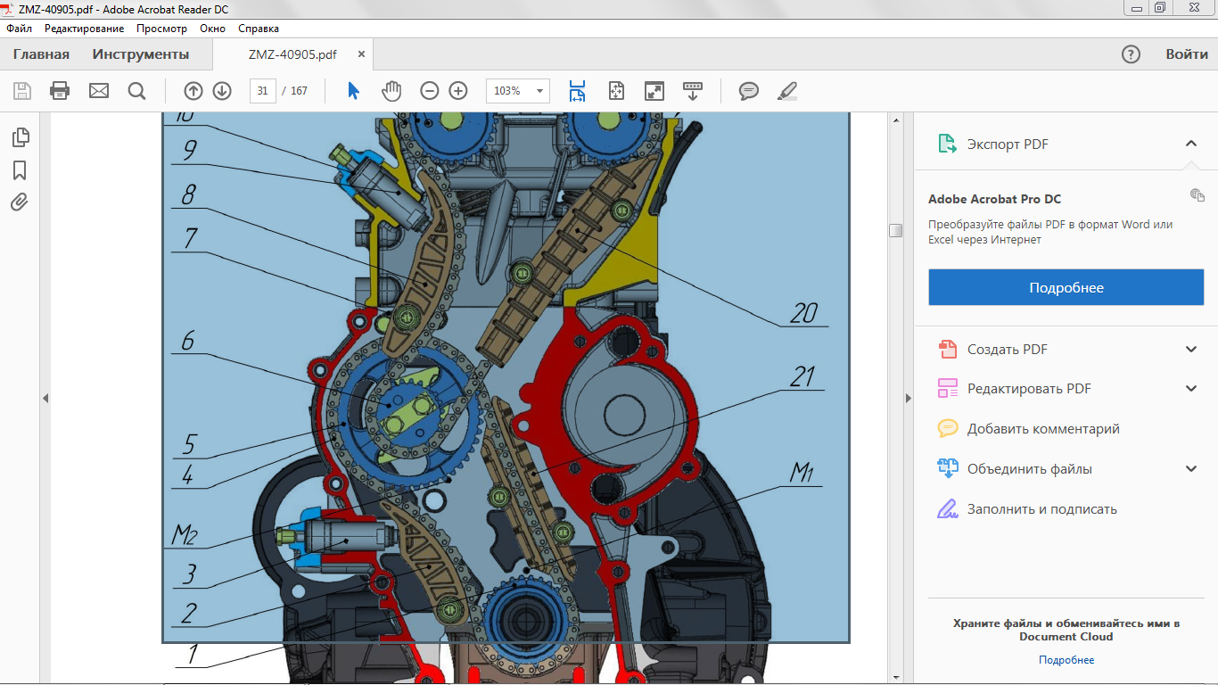

Всем привет! Сегодня занимался установкой комплекта Е4. Повесил нижнюю цепь - все ОК, а вот с верхней какая-то непонятка. Кое-как поставил звезды распред валов, оказалось что цепь уже прилично натянута, натяжитель до конца от руки не вошел, но болтами я смог его притянуть, но при этом цепь как струна, шток гидрика даже не вышел. В чем может быть проблема? Где я мог ошибиться?
KabaN
Сегодня посчитал звенья на верхней цепи, все правильно - 108. Пробовал ставить механический натяжитель - он даже не разряжается, а его шток не даёт закрутить пробку, но с механикой стало чуть лучше, не так натянута. Может я перепутал бошмаки? Хотя большой вниз не становится. Всю голову уже сломал с этой цепью. Помогите разобраться!!!
Crady
у прогрессовских башмаки одинаковые по размеру.так снимать крышку и смотреть что к чему,так гадать можно очень долго.можно попробовать снять успокоители и попробовать отвёрткой понажимать на башмак прокручивая колено,посмотреть что к чему
KabaN
Как это одинаковые? У меня такиеhttp://progress-motor.ru/images/catalog/fd88c4368a981bf98f9bf5834812a30f.jpg
То есть верхний чуть длиннее нижнего
Изменено пользователем KabaN

Dimasik80
KabaN,  Проверь правильно ли поставил башмаки натяжителя. Верхний должен быть большего размера.
Изменено пользователем Dimasik80
KabaN
  В 19.06.2016 в 19:09, Dimasik80 сказал:
Спасибо за картинку, я в очередной раз убедился что все правильно. Завтра покатаюсь, вечером сниму клапанную крышку, посмотрю что там и как. Переживаю что верхний башмак быстро сожрет.

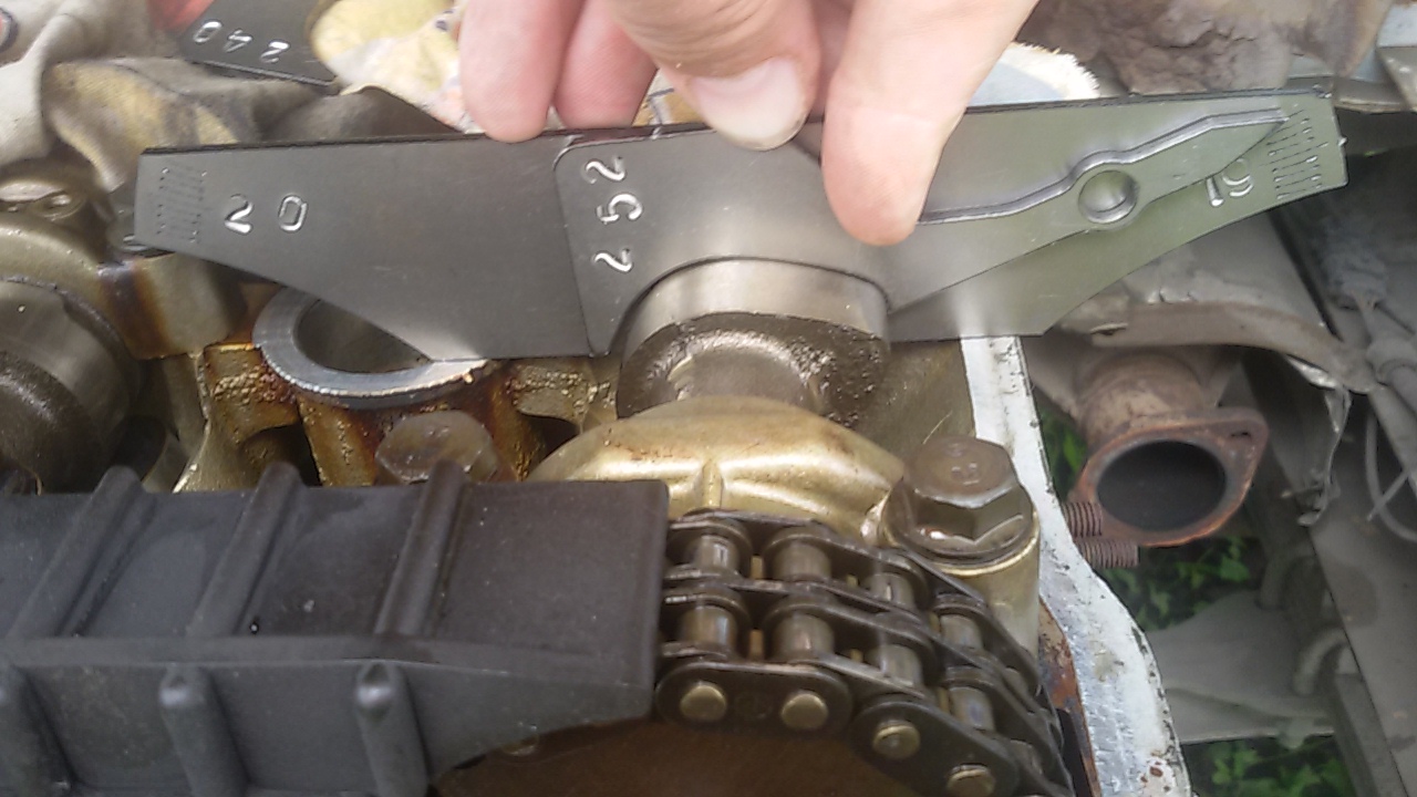

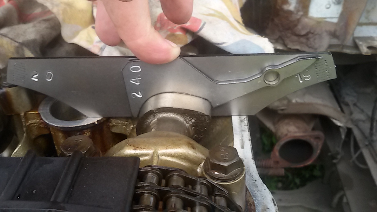

Пришел сегодня комплект идеальная фаза, непонятка с транспортиром.Двигатель 405.24 а транспортир подходит от 406 валов, непонятно

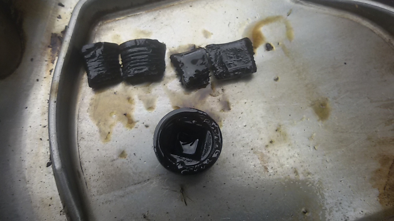

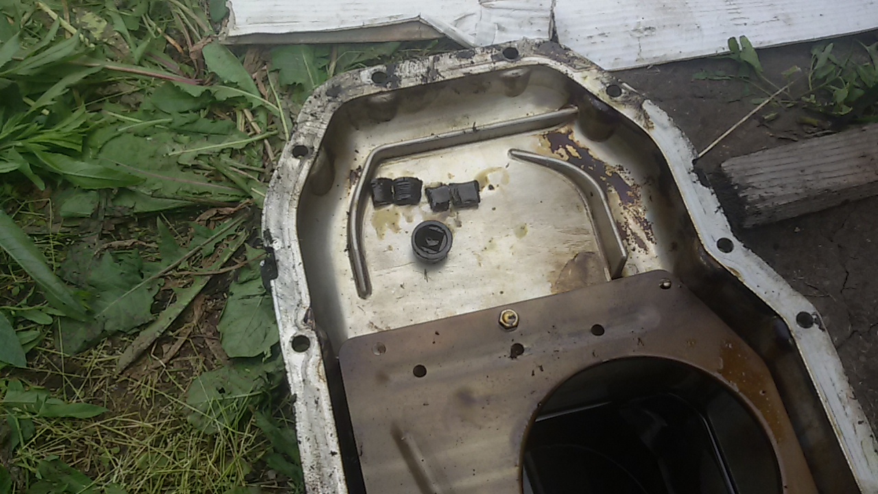

student45
В поддоне две заглушки коленвала, привет заводу. Механикой мерил на горячую 0.8 на холостых и 3.0 на 3000об. Буду ставить металл, на что их садить на резбовой герметик или обычный высокотемпературный?

Crady
  student45 сказал:
обычный.
с заводу в угоду экологии 240 валы там.есть возможность,ставь 252 валы.блок вытянет без перенастроек.
