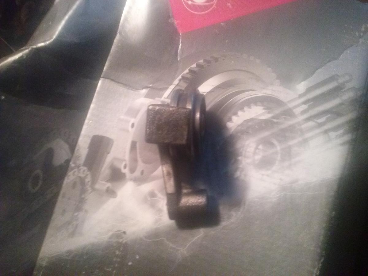

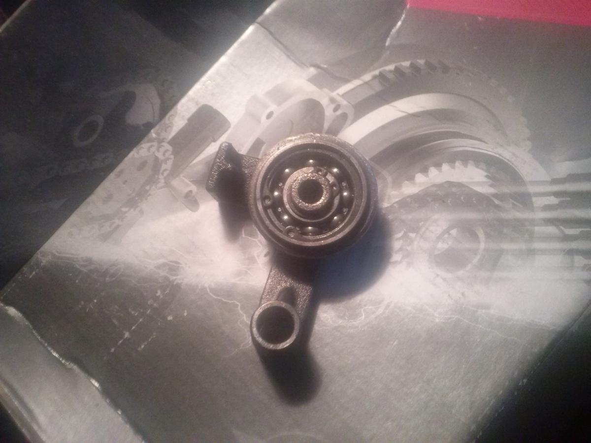

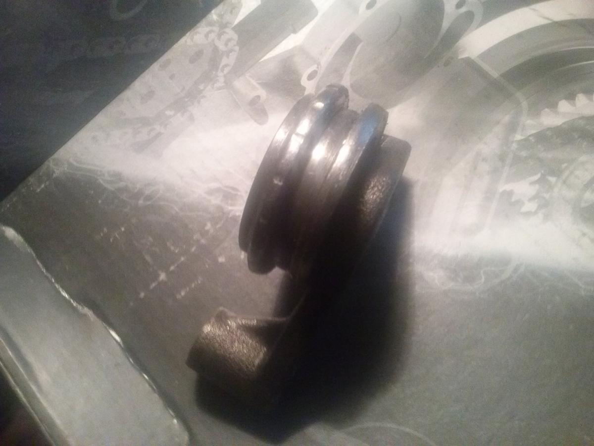

Расскажу такую историю, Приезжает ко мне знакомый, говорит хочу привод ГРМ весь поменять, старый прохудился - вытянулся, спрашивает, что брать? Ясен пень говорю бери прогресс с цепями "Ditton". Уехал, купил полный комплект E2 (за 4,7рубля), со звёздами (от башмаков отказался). Вдвоем меняем, выставляю зажигание, довольный уезжает. Через неделю звонок так и так, гремит внизу цепь, подкатывай говорю, посмотрим что там у тебя. Прикатывает на следующий день, бряканье цепи за километр слышно. Выкручиваю нижний гидронатяжитель, а зубья слизаны у нижней звёздочки. Разбираем, нижняя цепь вытянута как резинка. Самое интересное как цепь не порвалась. Нижняя звёздочка кронштейн гнуты, зубьев нет, они в поддоне мелкой стружкой. Короче сделал для себя вывод - цепи "Ditton" хороши, а вот всё остальное у прогресса не ахти.
Чтобы не быть голословным несколько фото. По поводу "не разрядил нижний натяжитель", то исключено, уже комплектов 8-емь от прогресса поставил и был доволен, так как у самого полный комплект от прогресса стоит.

  В 08.12.2016 в 12:54, SETRIX1985 сказал:
attachicon.gifCAM00022.jpgattachicon.gifCAM00023.jpgattachicon.gifCAM00025.jpgattachicon.gifCAM00026.jpg
Такие последствия, бывают не от того, что качество материала плохое, а от того, что при сборке не были соблюдены некоторые обязательные условия установки для звёздных натяжных устройств. Это башмак может "простить" поперечную болтанку, а звезда должна стоять точно в "колее". Многие этого не знают, многим это сходит с рук, ну а некоторые страдают. Только комплект Е-3 не нуждается в такой регулировке в следствии того, что там цепь изначально заложена на поперечный люфт натяжного устройства. Проверено не на 8 комплектах.
Ну и ещё - бывает что  при сборке допускаются некоторые ошибки типа:
- некорректное затягивание болта шкива,
- фиксация натяжной звезды всякими монтажками.
- установка кучи шайб над гидронатяжителем.
 ИТД.
Что и приводит к тому, что рычаг гнётся и цепь идёт не в колее.
Самое смешное другое! А мастер или там водитель - они что глухие оба? При таком "раскладе" грохот должен стоять просто на всю ивановскую.
При чём тут Прогресс?
как говорил один богатырский конь - "Не смешите мои подковы".
