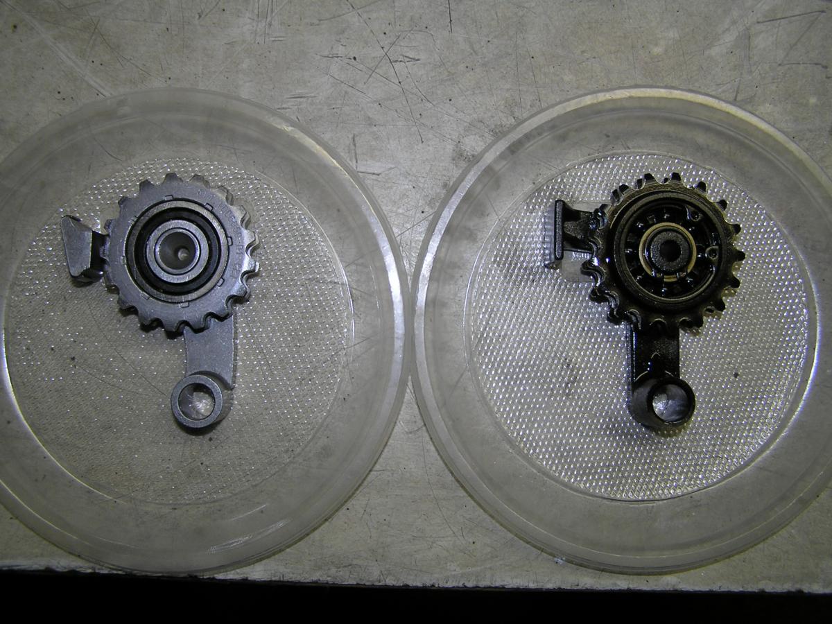

Я попробовал и башмаки и звёзды. Звёзды по мне лучше. Только не какие попало, а литые мощные натяжители с хорошим подшипником. Разницы по шуму мотора вообще не заметил никакой.
Татарин
  В 10.12.2016 в 04:50, Slavyan сказал:
Подшипник всё-таки слабое звено в этой конструкции.В первых вариантах не было шарикоподшипника. Звезда сидела на шипе в плавающей посадке.Движка чутка пошумнее работал.
Берси

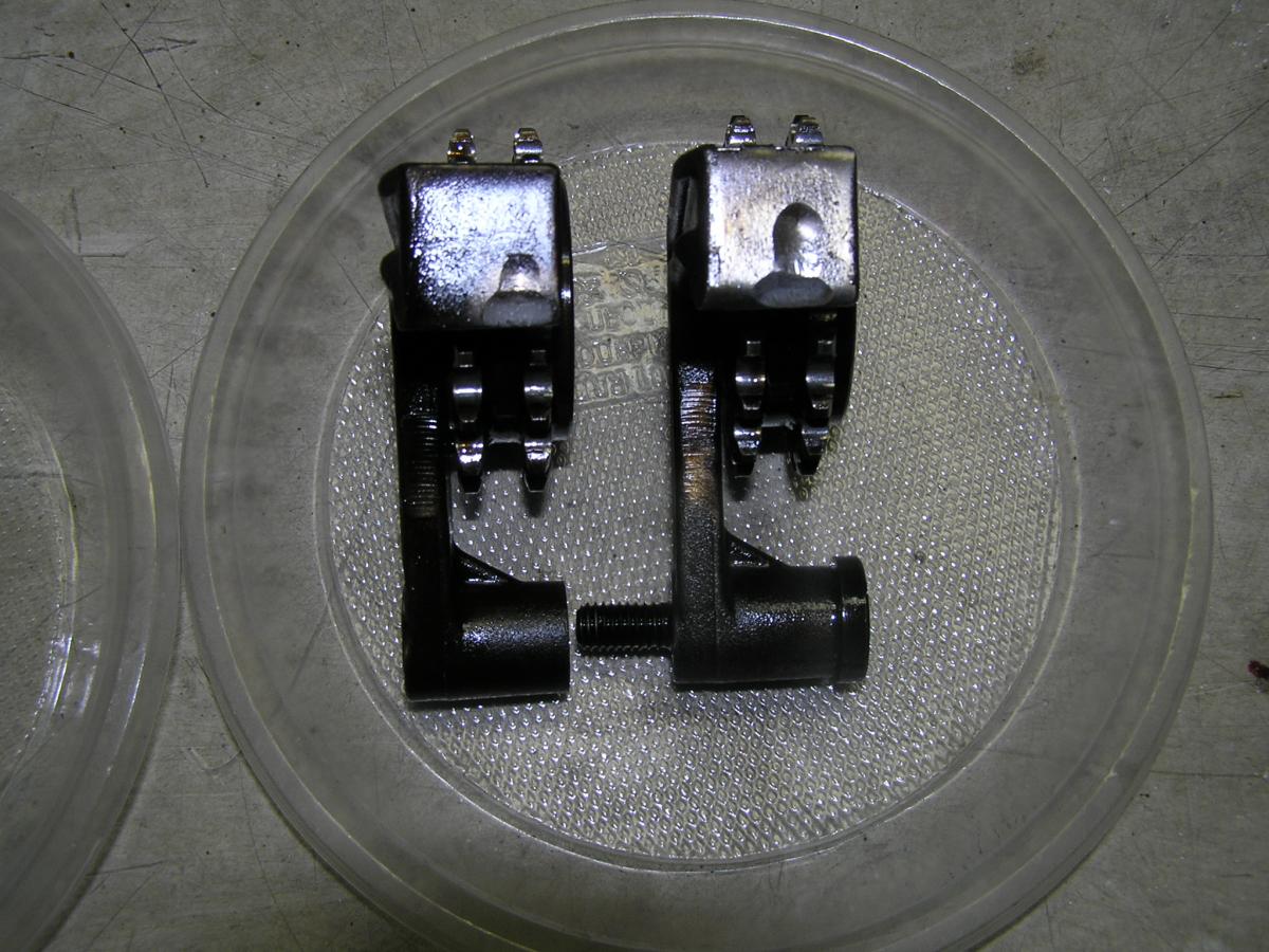

Вот они - корявые - ЗМЗ двойной ресурс или там золотые серии. У них изначально заложен не тот "угол атаки"  упора для носика гидронатяжителя.
И вот такой результат - выработка из за которой гидронатяжитель корректно не работает. он стоит в упоре в край заусенки.
Я использую чаще всего 514й натяжной рычаг (от фирмы СЕТ). На фото хорошо заметно что угол у него умный!
Изменено пользователем Берси
Татарин
Сань, ещё "древнее".Не соврать-бы, поделки от фирмы СЭТ.Замена цепей на большее количество звеньев не предполагалась.  После небольшой вытяжки цепи, она начинала грызть сам корпус.Я давно уже где-то в клуб фотки скидывал.Радикал наверное их похерил.
Татарин
Вот нашлись,не выкинул. :D
8627854m.jpg Вот тут зазор хорошо виден.3мм.
8620686m.jpg А тут видно, как цепь корпус грызла.

И у меня тоже самое было. Сейчас вместо этих звёзд башмаки. А цепи те же.

хм-ммм. выходит подшипник то не нужен?а 90% проблем из за него.

а звезда должна стоять точно в "колее"
Абсолютно верно, потому всегда ставлю тонюсенькую шайбочку под болт "рычага натяжного устройства", ходит туго и не какие резинки с ниточками привязывать не надо. + болт всегда на фиксатор резьбы ставлю. (синий Маннол (демонтируемый который)).
  Берси сказал:
Что и приводит к тому, что рычаг гнётся и цепь идёт не в колее.
Единственно, что могу предположить, что звезду коленвала не недопрессовали до конца. (но крышка нижней цепи села без проблем.) Люфт промвала отсутствует полностью. (пробег двигателя 377т.км)
