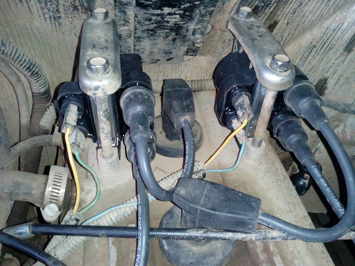

Понял,мужики,буду глядеть!ща фотку сделаю!!
По свечами:Бриск (какой точно не вспомню)на 16,провода сейчас товарищ щелкнет,мне фотку сбросить,не рядом я с авто...Ездил искать ДАД в магазин...Безрезультатно)))

Он очень старался...))ну вот как получилось.
Татарин
Плохо видно.Похоже катушки с пластмассовой проставочкой внизу?
Cartman
23 минуты назад, Татарин сказал:
Всё верно.СОАТЭ.
Эти 2 новые из коробки,а вообще их штук 6 у меня.глюк какой то.тачка гудит,ездит некоторое время,потом раз,нет искры,опа,поменял катушку,всё поехало,потом опять такая ситуация снова, берешь втыкаешь ЭТУ же катушку назад-снова работает.
