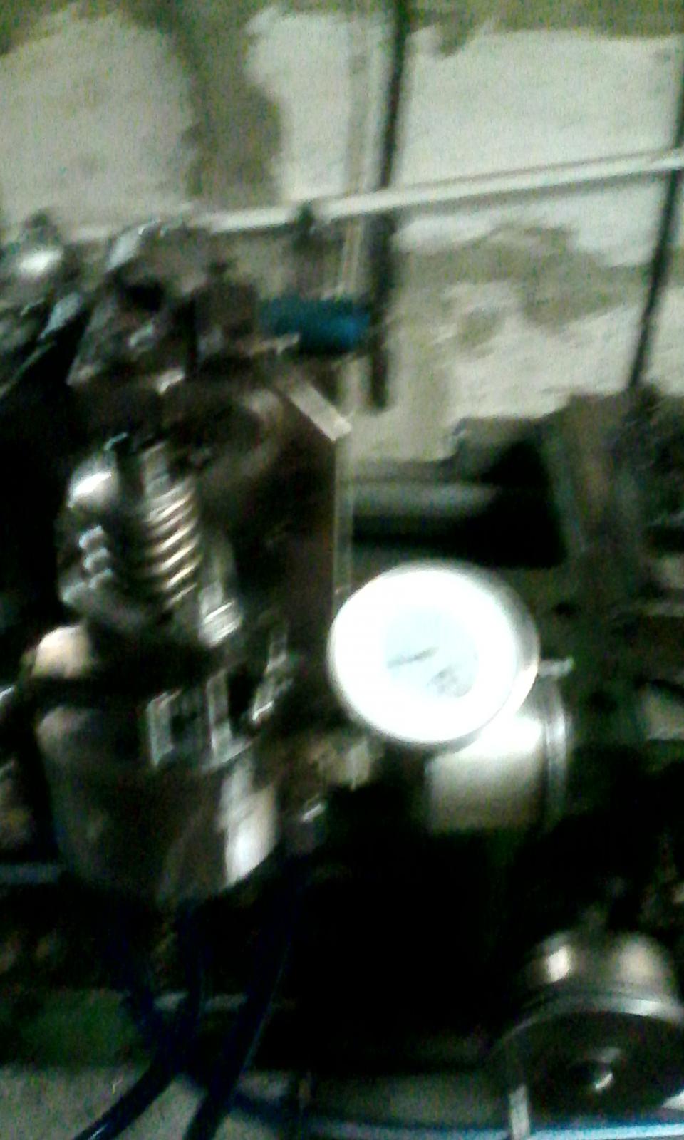

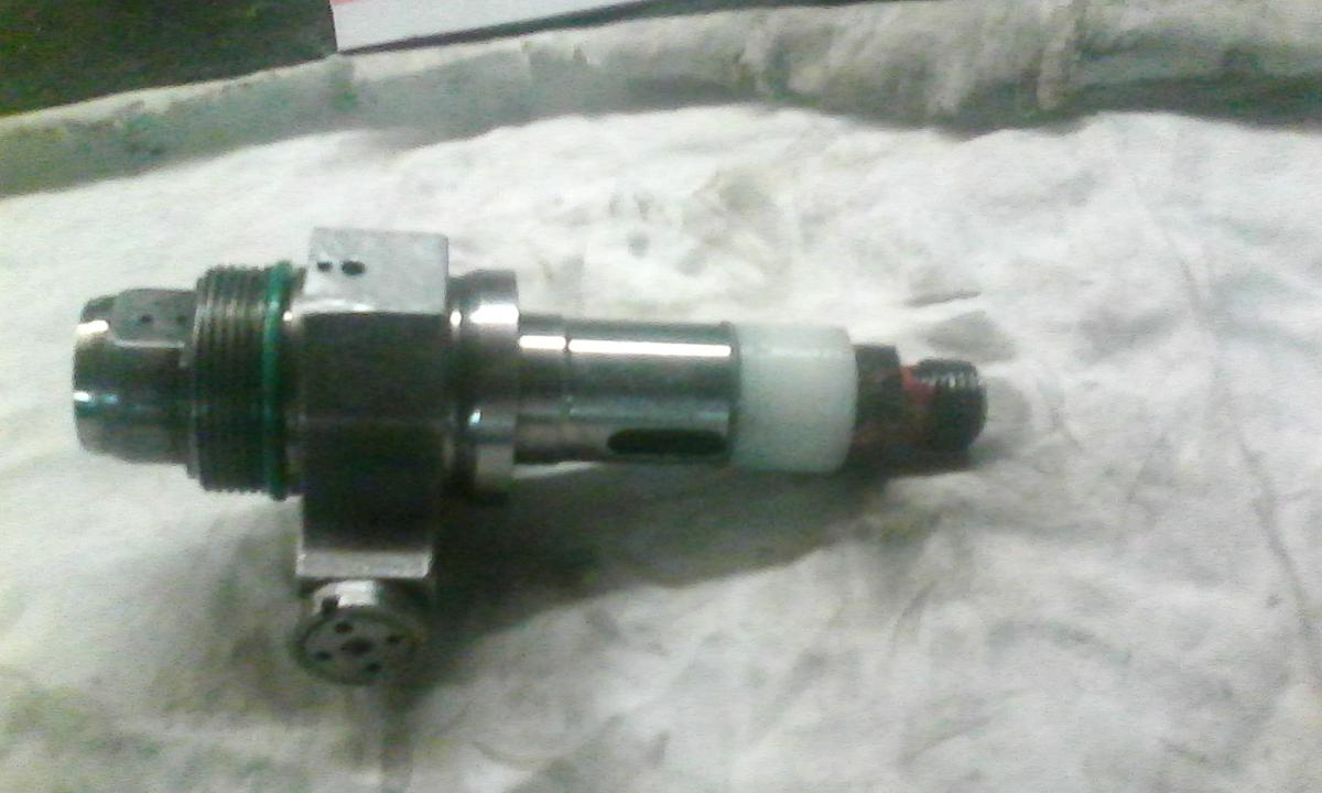

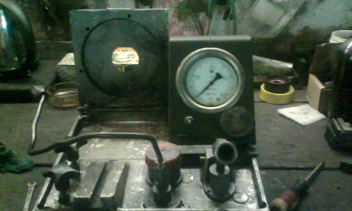

Я сделал приспособление для проверки
распыла и давления распылителя.post-35466-0-13873200-1426707251_thumb.jpgpost-35466-0-93590300-1426707490_thumb.jpg

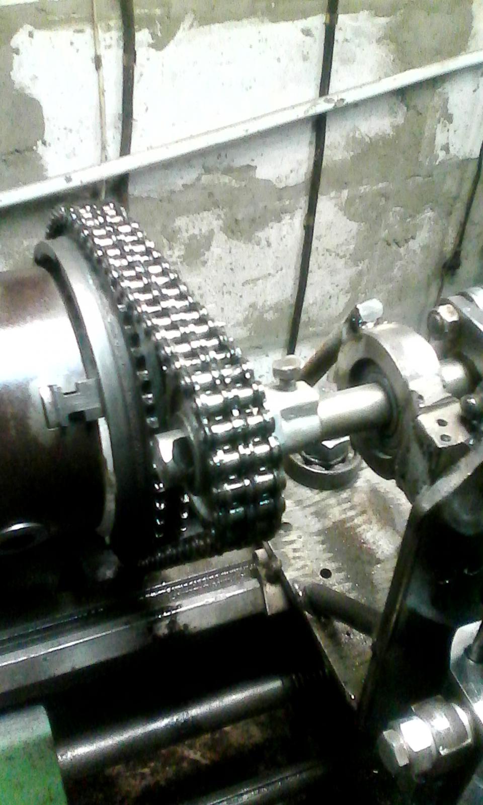

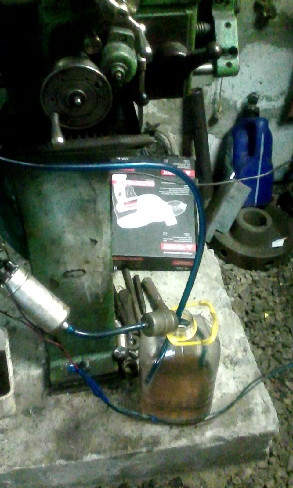

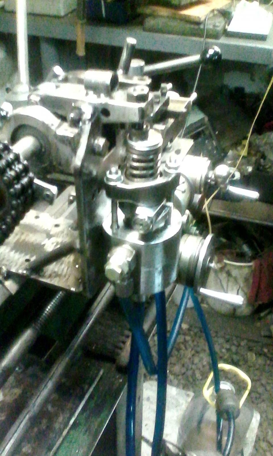

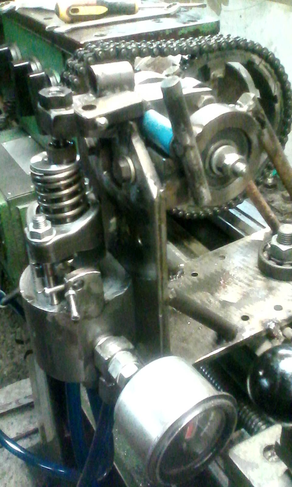

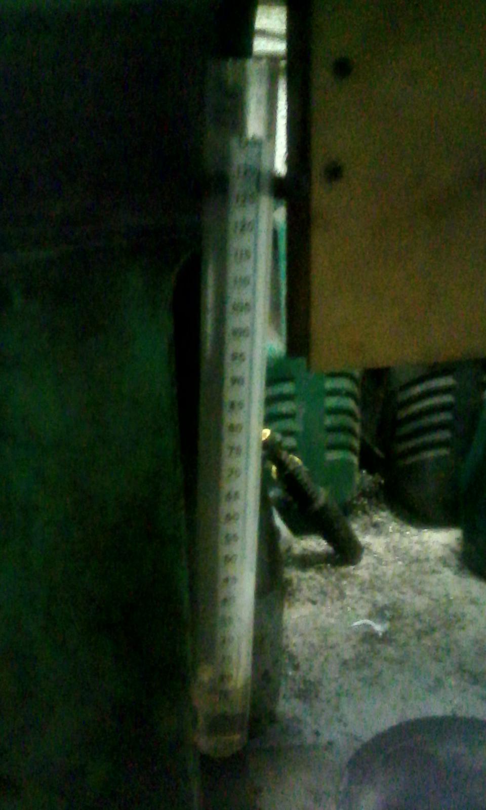

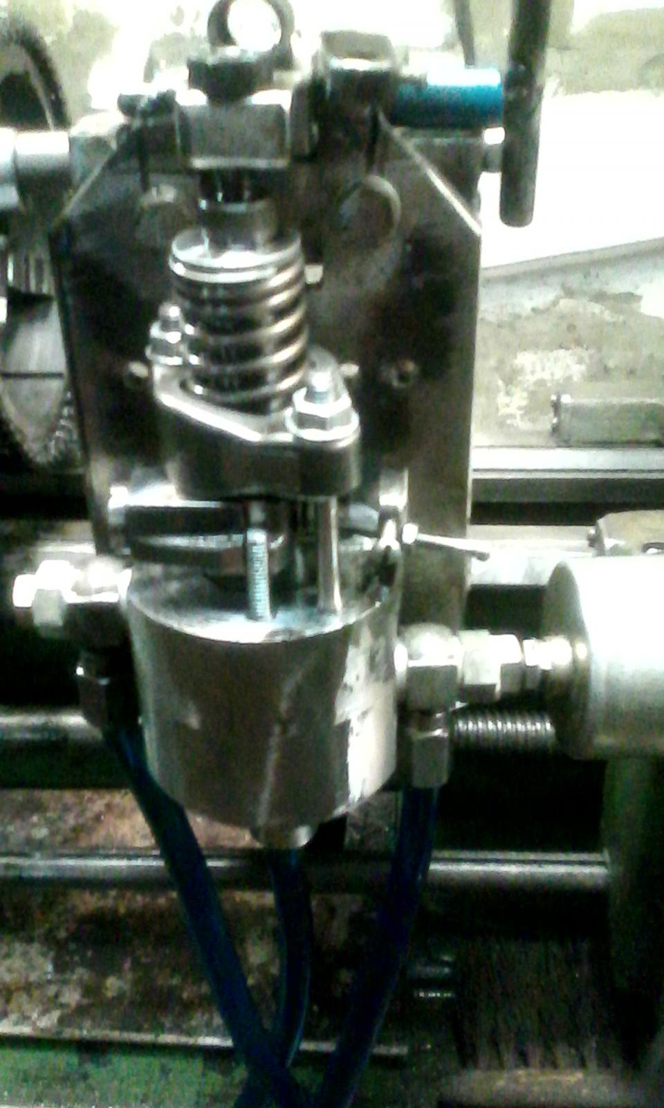

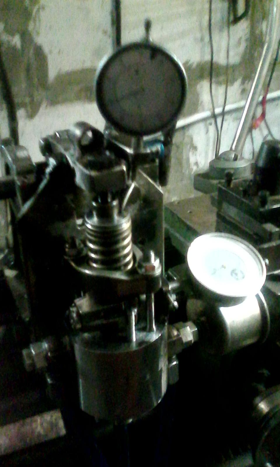

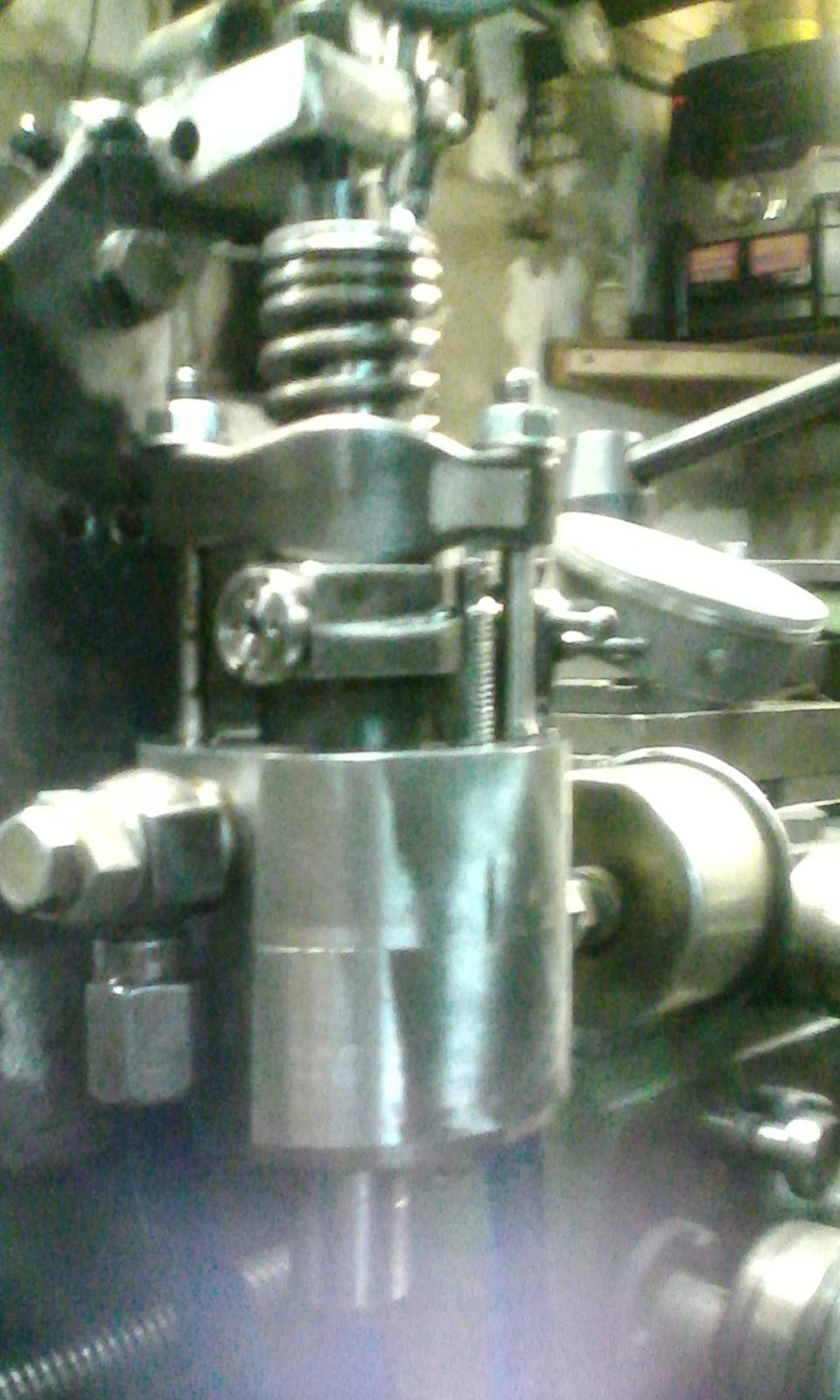

serega64
А вот со модельный стенд для регулировки насосфорсунокнасосфорсунок.
post-35466-0-59196800-1426708086_thumb.jpgpost-35466-0-05907600-1426708117_thumb.jpgpost-35466-0-84439200-1426708171_thumb.jpgpost-35466-0-96906100-1426708215_thumb.jpgpost-35466-0-34901900-1426708255_thumb.jpgpost-35466-0-18766600-1426708287_thumb.jpgpost-35466-0-47280300-1426708321_thumb.jpgpost-35466-0-64377000-1426708346_thumb.jpgpost-35466-0-35717500-1426708379_thumb.jpgpost-35466-0-96467700-1426708405_thumb.jpg
колобок
serega64,фотки конечно отвратные
serega64
Фотографии с телефона.
