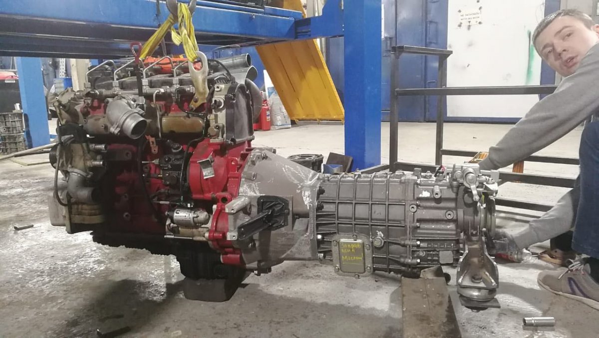

Зедияров Александр 78 Опубликовано 21 декабря, 2018 МКПП от Атлас FD42 на Каминс 3 Поделиться сообщением Ссылка на сообщение Поделиться на другие сайты
cazemir 764 Опубликовано 21 декабря, 2018 (изменено) А передаточные как? И восколько обошлась переделка? Изменено 21 декабря, 2018 пользователем cazemir Поделиться сообщением Ссылка на сообщение Поделиться на другие сайты
rusgg 4 002 Опубликовано 21 декабря, 2018 Есть с делителем КПП там 10 вперед и две назад Как раз под этот колокол Поделиться сообщением Ссылка на сообщение Поделиться на другие сайты
Ramis73 109 Опубликовано 25 декабря, 2018 Александр корзина чья? если на 275 мм. от ниссан, то лучше не ставить. пока новая нлим, затем начинает выдавливать гцс или разрывает рцс. мучился пока не поставил корзину сакс о некста на 280 мм. Поделиться сообщением Ссылка на сообщение Поделиться на другие сайты
