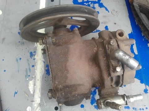

rusgg 3 977 Опубликовано 7 октября, 2012 Решил ставить все таки с приводом от моторана мотор ставить не решаюсь , так как вибрация сломает все возможные кронштейныбуду ставить на раму, и гасить колебания ремня(мотора ) каким нибудь хитрым натяжителемшкивы встают так что компрессор будет крутится в 4 раза медленнее чем мотор,по этому наверное можно его сделать постоянно работающимдавление регулируется в компрессоре автоматически(узнал тут :) ) Поделиться сообщением Ссылка на сообщение Поделиться на другие сайты

Toyota007 2 886 Опубликовано 7 октября, 2012 давление регулируется в компрессоре автоматически(узнал тут :) )Для этого нужен солдатик.(регулятор давления)А его у тебя на компрессоре не видно.И ещё,чтобы компенсировать качку двигателя,может быть компрессор оттягивать от шкива двигателя мощными пружинами.. Поделиться сообщением Ссылка на сообщение Поделиться на другие сайты

rusgg 3 977 Опубликовано 7 октября, 2012 Для этого нужен солдатик.(регулятор давления)А его у тебя на компрессоре не видно.И ещё,чтобы компенсировать качку двигателя,может быть компрессор оттягивать от шкива двигателя мощными пружинами..компрессор стоит слишком плотно,не получиться им натягивать ремень Поделиться сообщением Ссылка на сообщение Поделиться на другие сайты
Vic123 261 Опубликовано 7 октября, 2012 Подпружиненный натяжной ролик. Как менять ремень если схвостовика? Представляешь какие работы надо провести будет ,что бы взамен порвавшегося натянуть новый,1.кардан2.подвеснойХотя я так жА думав! :rolleyes:А ты думаешь под капотом меньше работы будет, да еще как удобно! Для этого нужен солдатик.(регулятор давления)А его у тебя на компрессоре не видно.А солдатик можно на ресивере поставить. Поделиться сообщением Ссылка на сообщение Поделиться на другие сайты
rusgg 3 977 Опубликовано 7 октября, 2012 А ты думаешь под капотом меньше работы будет, да еще как удобно!А солдатик можно на ресивере поставить.на компрессоре необычный солдатик , он управляет работой компресора,тоесть отключает его когда давление номинальноеЭто меня и подталкивает установить его на мотор хвостовик не желательно наверное грузить в бок :( Поделиться сообщением Ссылка на сообщение Поделиться на другие сайты
Toyota007 2 886 Опубликовано 7 октября, 2012 на компрессоре необычный солдатик , он управляет работой компресора,тоесть отключает его когда давление номинальное Они так все работают.. А на ресивере,ставиться пердун,подрывной клапан... Поделиться сообщением Ссылка на сообщение Поделиться на другие сайты
Vic123 261 Опубликовано 7 октября, 2012 хвостовик не желательно наверное грузить в бок :(Да можно получить хороший износ втулки. А на ресивере,ставиться пердун,подрывной клапан... :D Хоть не старый пердун? :D на компрессоре необычный солдатик , он управляет работой компресора,тоесть отключает его когда давление номинальноеОн перестаёт вращаться??? Или просто не качает? Поделиться сообщением Ссылка на сообщение Поделиться на другие сайты
rusgg 3 977 Опубликовано 7 октября, 2012 (изменено) А на ресивере,ставиться пердун,подрывной клапан...наверное бывает разгрузочное на копрессоре не срабатывает и насос качает до смерти? Он перестаёт вращаться???дас ист фантастиштам просто открываються впускные клапана, и насос просто болтает поршнями Изменено 7 октября, 2012 пользователем rusgg Поделиться сообщением Ссылка на сообщение Поделиться на другие сайты
Toyota007 2 886 Опубликовано 7 октября, 2012 Он перестаёт вращаться??? Или просто не качает?Вращается он всегда,просто когда давление норма,вращение идет в холостую. Поделиться сообщением Ссылка на сообщение Поделиться на другие сайты

rusgg 3 977 Опубликовано 7 октября, 2012 надо подсчитать оптимальные обороты компресора мой беркут работает каждые 10 минут на 30 секунд, примерно,это 20 литров в 10 минутв час примерно нужно 120 литров (плюс запас 80) итого 200 литров вопрос при каких оборотах насос накачает 200 литров за час? Поделиться сообщением Ссылка на сообщение Поделиться на другие сайты
Vic123 261 Опубликовано 7 октября, 2012 Ровно на столько как на машинах с ГУРом и без ГУРа, то есть незначительно.Я думаю будет больше разница, чем гур с/без. Сильно будет влиять от потребности в воздухе системы. вопрос при каких оборотах насос накачает 200 литров за час?Нужна производительность насоса при номинальных оборотах. Поделиться сообщением Ссылка на сообщение Поделиться на другие сайты

rusgg 3 977 Опубликовано 7 октября, 2012 (изменено) Номинальный диаметр цилиндра, мм - 60 Ход поршня, мм - 38 " Номинальный рабочий объем, см3 - 275 Частота вращения вала, мин-1:Номинальное - 2000. Максимальное - 2500 Производительность, л/мин - 201 (при частоте вращения коленчатого вала 2000 об/мин и противодавлении 700 кПа) "Потребляемая мощность, кВт - 2,45 " Вес, кг - 14,5 2000 оборотов в час и будет 200 литров, значит в минуту 33 оборота или это не он? можно посчитать расход топлива примерно 0.6 литров газа в час , но в любом случае у меня уже работает компрессор(возможно с низшим КПД) Изменено 7 октября, 2012 пользователем rusgg Поделиться сообщением Ссылка на сообщение Поделиться на другие сайты
