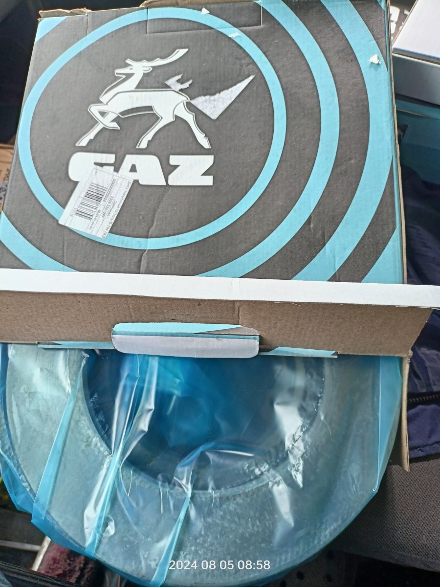

Alex030569
Поменял диски,колодки.Скоро выезжать с СТО,посмотрим что получилось.
Поставил газомасляные амортизаторы.
Slavyan
@Alex030569 заказал тоже газовские. 1350 бонусов оставались у продавца, покупал редуктор заднего моста новый. Бонусы тратить надо было, срок подходил.
Ранее я тоже всегда газовские ставил, проблем не было, ходят долго, меняю очень редко
Alex030569
  В 05.08.2024 в 14:37, Slavyan сказал:
Главное следить что бы задок был всегда подведён.Если зад не тормозит и резко ударить по тормозам,то диск может лопнуть,слишком большая нагрузка на него.
