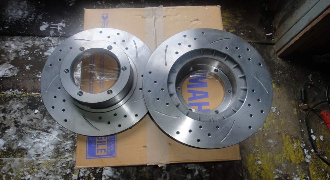

УТЮГ888 943 Опубликовано 13 апреля, 2013 Ну и как отзывы по этим дискам. Собрался себе брать, стоит или нет?вот возьми Саш, стоящая вещь. Поделиться сообщением Ссылка на сообщение Поделиться на другие сайты
alexandros 44 Опубликовано 13 апреля, 2013 вот возьми Саш, стоящая вещь.А чёт отверстий 6 шт.или я туплю? Поделиться сообщением Ссылка на сообщение Поделиться на другие сайты
Alex-nsk 50 Опубликовано 14 апреля, 2013 вот возьми Саш, стоящая вещь.А это чьи, и вроде это газелевские, да и ценник у них какой? Поделиться сообщением Ссылка на сообщение Поделиться на другие сайты

УТЮГ888 943 Опубликовано 14 апреля, 2013 А чёт отверстий 6 шт.или я туплю?.газелевская разболтовка 6*170 А это чьи, и вроде это газелевские, да и ценник у них какой?производит одна компания. 1850р цена комплекта. Поделиться сообщением Ссылка на сообщение Поделиться на другие сайты
alexandros 44 Опубликовано 14 апреля, 2013 .газелевская разболтовка 6*170 А на Соболь такие есть? Поделиться сообщением Ссылка на сообщение Поделиться на другие сайты
УТЮГ888 943 Опубликовано 14 апреля, 2013 А на Соболь такие есть?.вентилируемых сейчас нет в наличии. а так бывают. Поделиться сообщением Ссылка на сообщение Поделиться на другие сайты
alexandros 44 Опубликовано 14 апреля, 2013 .вентилируемых сейчас нет в наличии. а так бывают.Слав,как появятся маякни! Поделиться сообщением Ссылка на сообщение Поделиться на другие сайты

Dnevolin 5 Опубликовано 18 апреля, 2013 (изменено) вот возьми Саш, стоящая вещь. https://www.gazelleclub.ru/forum/index.php?app=core&module=attach§ion=attach&attach_rel_module=post&attach_id=15304хорошие диски, от ездил на них около сотки полет нормальный!! единственный минус колодки чуть быстрее стачиваются!! но тормозят отлично и не перегреваются! Изменено 18 апреля, 2013 пользователем Dnevolin Поделиться сообщением Ссылка на сообщение Поделиться на другие сайты
