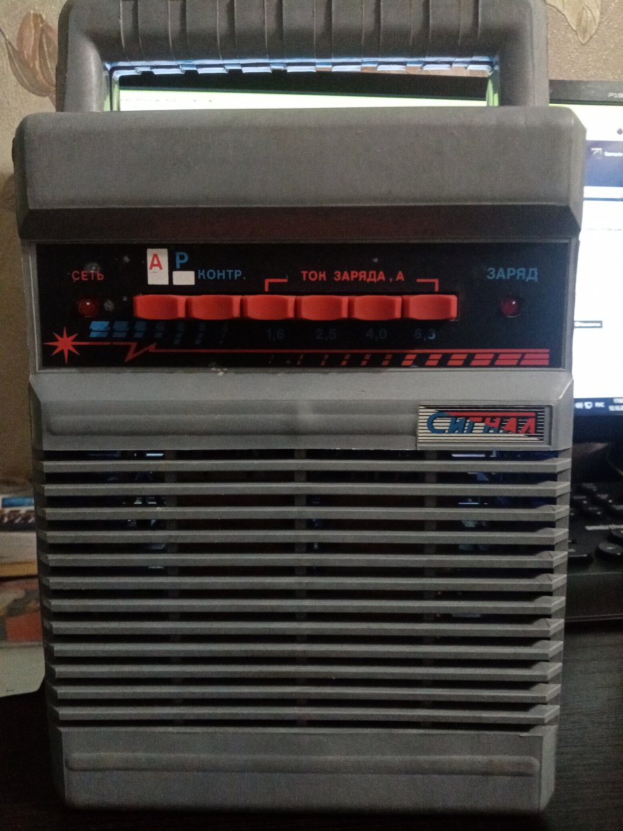

Samarin
Есть у кого то опыт использования такого зарядного устройства ? Досталось при случае. В автоматическом режиме как то странно заряжает : даёт зарядку до 16 вольт и отключает, падает до 14. И так все время, включает отключает. Для аккума это не вредно? Или просто ручной режим включить? IMG_2024_12_12_17_01_31_1972733434684540868427.thumb.jpg.707ac6af4da1e14b6511c0866736f17a.jpg
