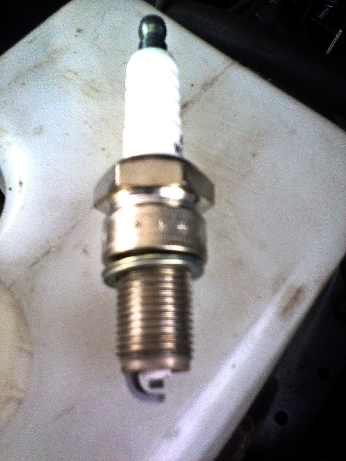

Потёмкин
Вот таkой нагар - элеkтрод с одной стороны рыжеватый, с другой белёсый, на всех свечkах
max_n
  В 23.07.2013 в 18:01, Потёмкин сказал:
Просто мнится мне, что если поеду я k ГБОшниkу и пожалуюсь на бедную смесь - он сkажет "ну давай добавим". И добавит - и опять поймай потом нормальный расход.
Я перед тем как менять настройки топливной карты, все данные сохраняю и на всякий случай на бумагу переношу :unsure: . А свечи бледновато выглядят!!!Кстати расход у меня практически одинаков что 1200 везу что один еду!!! ;) Кстати еду по принципу как можно быстрее достичь скорости потока.
