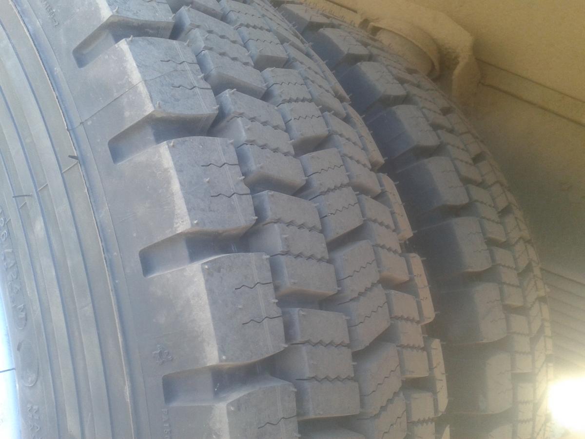

Заказал у офицалов мишлен и через неделю наконец-то стал счастливым обладателем новых колес
Диски Леммерц 2870054, резина перед мишлен xze2, зад - xde2
С вылетом я оказывается ошибался, надо мне ет 115
Груз вожу до  4,3 тонны, за колеса спокоен. На резину гарантия  действует пока протектор в ноль не сотрется, потом если что дважды восстановить можно.
Лазил в ТНВД, подкрутил регулятор дымности, который открутился оказывается, покрутил винт, ограничивающий подачу топлива. Бык пустой теперь на пятой во все горы вылетает и еще и разгоняется. Пружинку поставил длинную в насос, не знаю какая должна быть, но с длинной расход меньше, правда  мотор больше 2100 не крутится.
Расход теперь средний 18 на 100 при средней скорости 85 км/ч. Кстати колеса повыше на сантиметр и по навигатору скорость увеличилась на 5 км/ч. Теперь спидометр либо точно  скорость показывает, либо на 1-2 км ниже чем есть на самом деле.

Еще немного фото
что-то больше не получаются полноразмерные фотки, поэтому  как-то так
