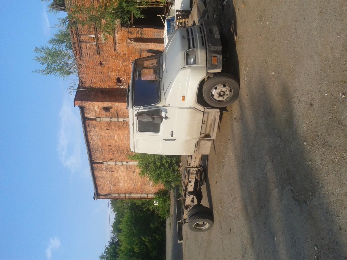

День второй. Ездил на быке в область без будки. Километров 300 намотал. Это ужас какой-то. Невыносимо, все мозги вытрес. Жопа козлит пустая, все кочки и ямы отдаются очень жестко на кабину. В итоге полдня потеряно, поэтому мало позанимался будкой.  В планах было сегодня всё разобрать. Пока как-то так, только фото повернуть не получилось.
Думаю раз уж поломалась будка и всё равно стою на ремонте воспользоваться моментом и добавить немного длины.

Два дня прошло и вот что получилось. Через радикал больше не выкладываю фото, ноут вирусов нахватал, даже радикал тормозит невыносимо, в принципе радикал только в их появлении и виню,а через ipicfter не получается фото повернуть, поэтому могу показать только боком. На сегодня вот что получилось

увидел,чуть шею не сломал, а сзади свес такой и будет?,а чем удлиннял?
_Василий_

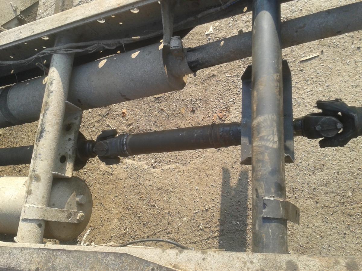

Перенёс мост на 77 см. Задние кронштейны рессор встали на самый конец рамы.Передние кронштейны задних рессор почти  подошли. Два отверстия совпали, были в раме, еще 4 на каждый кронштейн пришлось сверлить.
Поставил еще подвесной, теперь их на  машине два.
надо ловилку ставить, например как на японцах из полосы кольцо снизу

Про это не догадался. На ходу средняя часть сдвинулась, оторвало резинку от нового подвесного, подвесной начало колотить по кругу. Мудрить ничего не стал, заварил первую шлицевую. Проехал пока 400 км, проблем не выявлено. Вибрация правда всё таки есть маленькая, ощущается после 90 км/ч, но да ладно, не критично, думал хуже будет
