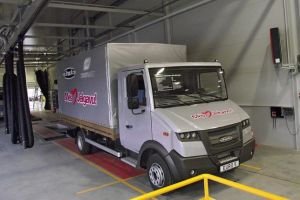

На заводе АМО ЗИЛ постоянно ведутся работы по модернизации и улучшению внешнего дизайна своих среднетоннажных грузовиков «Бычок». К этим работам относится усовершенствование передней подвески машины.
Тормозная система также подверглась модернизации. Теперь здесь поставлены полиамидные трубопроводы, поршни с улучшенным покрытием. Конструктивно изменён и главный цилиндр. Регулировка задних тормозов автоматическая, что позволяет продлить срок службы тормозных колодок. В машине усилено сцепление и поставлена антиблокировочная тормозная система.
