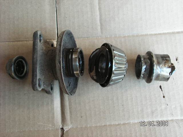

сайгак 0 Опубликовано 12 апреля, 2008 Александр сказал: вот вам ссылка http://gazellecat.narod.ru/catalog/redukto...ndjo_s_1996.jpg, и велосипед по новому никто изобретать не будет, или же выложите кто-нибудь фото так сказать редуктора нового образцавот втулка справа !!! Александр сказал: вот вам ссылка http://gazellecat.narod.ru/catalog/redukto...ndjo_s_1996.jpg, и велосипед по новому никто изобретать не будет, или же выложите кто-нибудь фото так сказать редуктора нового образцапардон чет не так нажал Поделиться сообщением Ссылка на сообщение Поделиться на другие сайты

Александр 259 Опубликовано 13 апреля, 2008 shyrik655 сказал: У меня на днях загудел редуктор заднего моста, завтра собираюсь гнать в нижний, и за редуктором теперь в том числе(хорошо хоть перед поездкой загудел, а то б пролетел бы с ним) Думаю купить соболиный редутор, вот я и хочу узнать: в газелевский мост соболиный редуктор без проблем лезет? подскажите кто знаетлезет без проблем сайгак сказал: вот втулка справа !!!вот это уже бред полнейший Поделиться сообщением Ссылка на сообщение Поделиться на другие сайты

сайгак 0 Опубликовано 15 апреля, 2008 вот это уже бред полнейшийэто почему бред уважаемый ? Поделиться сообщением Ссылка на сообщение Поделиться на другие сайты
сайгак 0 Опубликовано 21 апреля, 2008 снятие редуктора с полной разборкой причины крякнулся подшибник ведущей шестерни внутренний редуктор проехал 30 тыщ покупал в магазине фирменном ГАЗ с шильдиком ! Делайте выводы !!! Поделиться сообщением Ссылка на сообщение Поделиться на другие сайты
