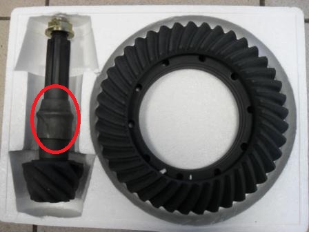

melomandk
Здравствуйте. Обязательно ли менять вот эту втулку (на фото красным обвёл) после снятия редуктора? Менял ведущую шестерню.
Maks52
Можно и старую втулку оставить при условии что гайка хвостовка затянется и преднатяг подшипников будет в пределах допуска.

Сухов А.
Фото что то не видать. Ты не можешь сменить ведущею отдельно,  только в паре с ведомой , соответственно тебе придется менять подшипники на ведущей уж точно , с вытекающими регулировками подшипников, без замены втулки не получится.

melomandk
Прошу прощения - фото забыл. Прилагаю.
Планирую менять только ведущую - рассыпалась.
Что-то не понял почему нужно менять и ведомую в паре?
Вот этого я и боялся
Леха306 52
Менять только пару вместе нужно!!!!!
