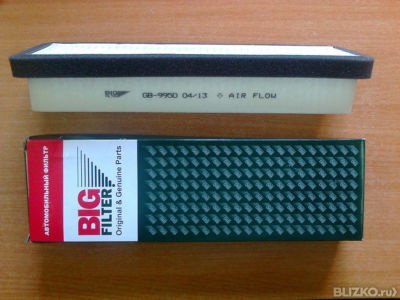

а на лузаровском что за подшипники , то что закрытые то понятно, модель марка ?????

barbos
Наш салонник BIG-9950.
barbos
85rin85
во во,лучше сам вырежу ,только обязательно салонный надо брать ,а не воздушный на мотор,там походу он плотнее,там же всасывает воздух,и еще блин,этот фильт маленький,придумать бы какую нибудь байду,типо переходника под большой,с выходом на улицу,но это трудно сделать
