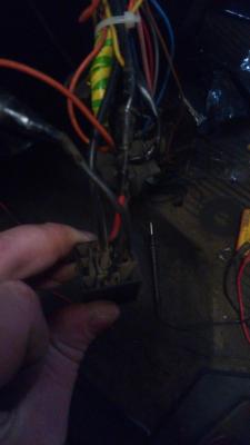

В общем только что заскакивал в гараж, покидал плюс на остальные провода в колодке, реакции ноль! Значит замок наверно живой всё же... Но в таком случае что может быть?

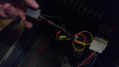

И ещё, никто не знает что это за дичь может быть))) кем-то до меня сделано. Релешки тут вроде и не было, но сама фишка для чего? Идёт прям из колодки замка зажигания.
Bizontrop
В общем кому интересно, психанул, вызвал электриков, приехали парни, часа 2 колупались, за это им респект, тоже всё понять не могли. Починили... Когда узнал почему и как, себя возненавидел)))) почему приборка не работала? всё дело в том реле, точнее гнезде под него,  что на фотке выше, в нём никогда не было реле, это остаток от проводки старой сигналки, которую я вырезал и поставил новую. Почему я не вырезал этот кусок? Даже не помню. По факту в итоге поставили реле и о чудо! Заработало! Вторая проблема, почему не стартер не схватывал... тут я просто рукожоп, под капотом, сверху, есть болт, на нём была шайба, от которой шёл тонкий проводок... я же проклеил вибропластом всё там, как я не увидел, короче не было массы на проводе. Прикрутили к кузову и всё, конец истории. Ну как говорица, наказали рукожопство деньгами, вызов был не дешёвым)))
