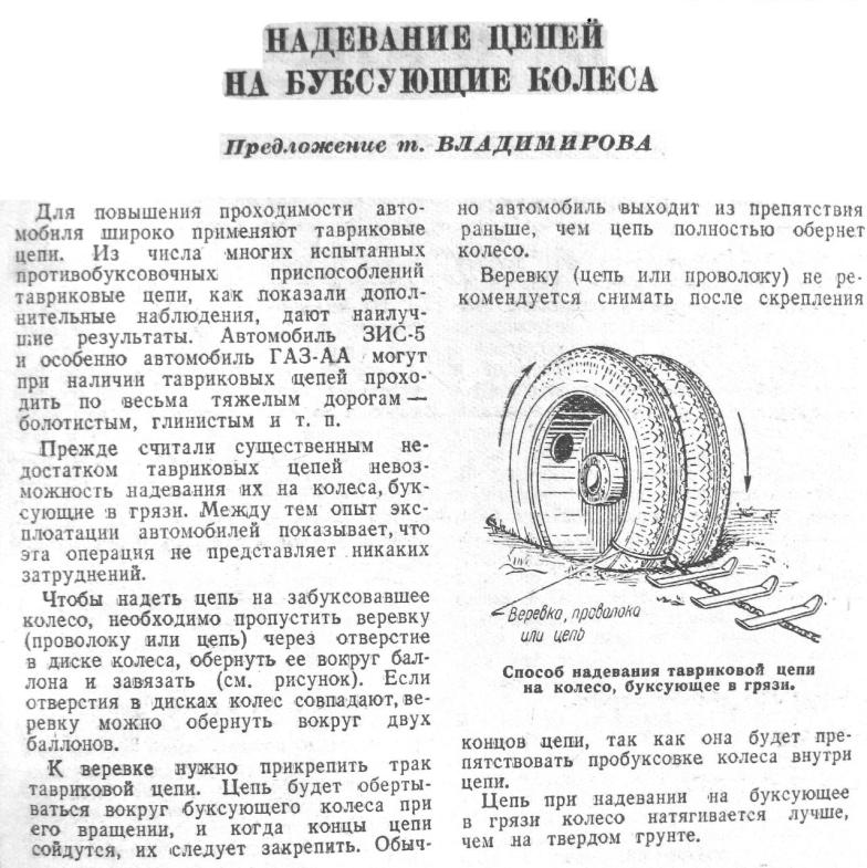

Недавно на забугорном тв видел как чел за несколько минут одел трак( как на снегоходе) на похожую на газель машинку, сразу на оба колеса.За трак он говорил ,что его можно самому подогнать заранее на любое колесо.Посредь трака шли бортики, чтоб несползал трак.Чел наехал, стянул его трещеткой снаружи, одел скобыь, вынул трещетку и вуаля.У трака был уже ресунок как упротектора внедорожника и какойто сплав присутствовал.Сегодня весь нет перерыл ,ничего ненашол за сей девайс, и передачу непомню как называется. А жаль. :angry:
сергей2222
А как вам такой способ
