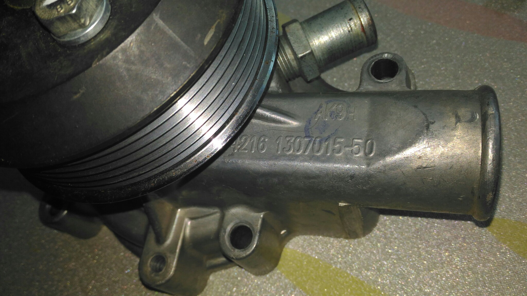

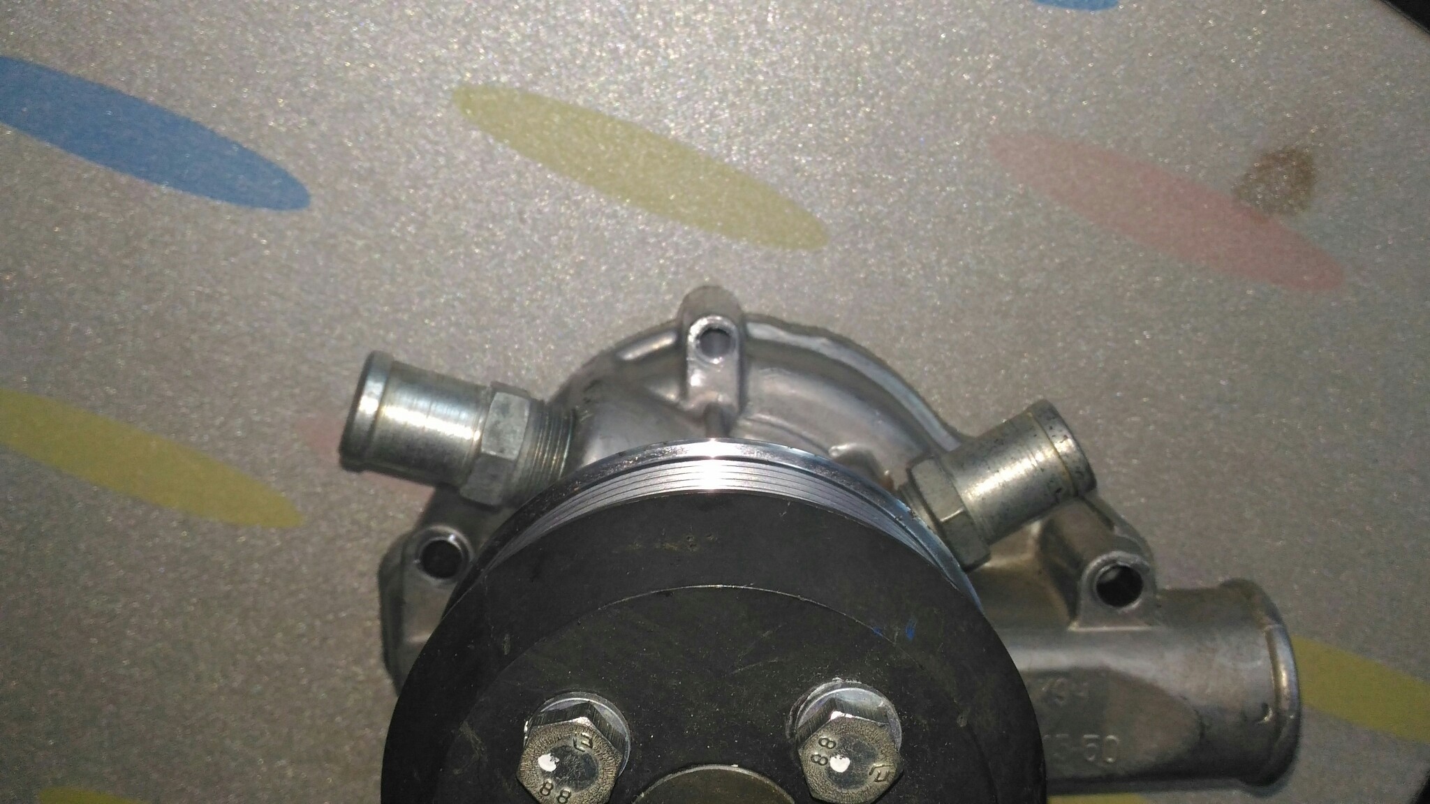

Алексей Ф. 9 251 Опубликовано 10 сентября, 2018 Вот фотки моей новой помпыУ меня аж шесть отверстий крепления и на всех следы гаек ! Помпу сняли с нового двигателя. Поделиться сообщением Ссылка на сообщение Поделиться на другие сайты
Toyota007 2 888 Опубликовано 10 сентября, 2018 (изменено) Алексей Ф., Так у тебя помпа без ответной части,(задней площадки)Ответная часть держится на двух коротких болтиках 6.,а вся помпа на четырех шпильках 8м.Детали то нет одной.Алексей Ф., Заменить помпу не сложно,прокладки и герметик,да,радиатор придется тоже снимать,что бы не мешался работать.https://yadi.sk/a/QRpK3akt3YQsWX/5b31f6a9f8f7ac00dfec9268 Изменено 10 сентября, 2018 пользователем Toyota007 Поделиться сообщением Ссылка на сообщение Поделиться на другие сайты
соболевич 1 883 Опубликовано 10 сентября, 2018 (изменено) Помпу сняли с нового двигателя.Эта помпа ЕВРО-4.А у тебя если не ошибаюсь мотор ЕВРО-3. Заменить не сложно - 2 часа примерно. А как наша помпа начинает умирать ? Утром завел и услышал посторонний звук от двигателя на холостом, такой скребущий .Обычно течь появляется с контрольного отверстия - капает ровно на шкив коленвала, утром посмотри. Изменено 10 сентября, 2018 пользователем соболевич Поделиться сообщением Ссылка на сообщение Поделиться на другие сайты
Toyota007 2 888 Опубликовано 10 сентября, 2018 Эта помпа ЕВРО-4.А у тебя если не ошибаюсь мотор ЕВРО-3. Заменить не сложно - 2 часа примерно.помпы абсолютно одинаковые,разница только в шкивах.А да на евро-2 она крепилась на пяти шпильках.По этой причине в комплектах старых помп шла заглушка под пятую нижнею шпильку. Поделиться сообщением Ссылка на сообщение Поделиться на другие сайты
соболевич 1 883 Опубликовано 10 сентября, 2018 (изменено) помпы абсолютно одинаковые,разница только в шкивах.А да на евро-2 она крепилась на пяти шпильках.По этой причине в комплектах старых помп шла заглушка под пятую нижнею шпильку.Не совсем. Если смотреть со стороны радиатора, то правый штуцер у них разный . на 8 мм и на 18 мм. 8мм - это евро три.Вот у него 18 мм на фотке вижу. стр 145 фото есть вот там разницу видно. Изменено 10 сентября, 2018 пользователем соболевич Поделиться сообщением Ссылка на сообщение Поделиться на другие сайты
Toyota007 2 888 Опубликовано 10 сентября, 2018 Не совсем. Если смотреть со стороны радиатора, то правый штуцер у них разный . на 8 мм и на 18 мм. 8мм - это евро три.Вот у него 18 мм на фотке вижу. стр 145 фото есть вот там разницу видно.Согласен,что штуцера разные,у меня евро-3 у меня штуцер на 8мм,а на его фото там на 18мм.Похоже это вход от расширителя,у меня он в шланг радиатора встроен,а тут уже сразу в помпу. 1 Поделиться сообщением Ссылка на сообщение Поделиться на другие сайты
соболевич 1 883 Опубликовано 10 сентября, 2018 Согласен,что штуцера разныеОпять конструктора намудрили с нулевым результатом. 1 Поделиться сообщением Ссылка на сообщение Поделиться на другие сайты
Алексей Ф. 9 251 Опубликовано 10 сентября, 2018 (изменено) Заднюю часть(проставку) прикрутил от старой помпы )) Одним болтиком на шесть сверху крепится, прямо в проставке резьба нарезана.Первый раз с таким сталкиваюсь.. Снял за полтора часа все - поперечину, диффузор, радиатор , пропеллер , электромуфту и саму помпу .Одна нижняя шпилька выкрутилась из блока (( Вторая справа по ходу то же вышла почти на см, но потом я гайку расшевелил и открутил .Гайку с открутившейся шпильки не смог открутить даже в тисках - газовая горелка помогла бы наверное. Купил новую шпильку и пять гаек про запас . Изменено 10 сентября, 2018 пользователем Алексей Ф. Поделиться сообщением Ссылка на сообщение Поделиться на другие сайты
Алексей Ф. 9 251 Опубликовано 10 сентября, 2018 Шпильки крупной резьбой в блок закручены , под гайки мелкая резьба, вот и закисли за 6 лет.У меня с завода было две шпильки сбоку со стороны воздухана, две снизу и сверху , слева по ходу один длинный болт + сверху болтик на 6 , но он до блока не доходит..На новой помпе почему то не было задней части , её парни в Воронеже с нового Эвотека сняли для меня + электромуфту.Может на Эвотеке роль задника выполняет сам блок ? Скорей всего забыли положить заднюю часть в посылку.Ещё у заводской помпы текстолитовые лопасти, а у новой стальные.Отверстие под нижнюю центральную шпильку почему то на 6мм - пришлось рассверливать сверлом на 8мм . В родной проставке 8мм отверстие и шпилька в блоке на 8мм .Все три гайки электромуфты открутились слава богу , очень неудобно откручивать нижнюю гайку , которая возле шкива коленвала . Поделиться сообщением Ссылка на сообщение Поделиться на другие сайты
