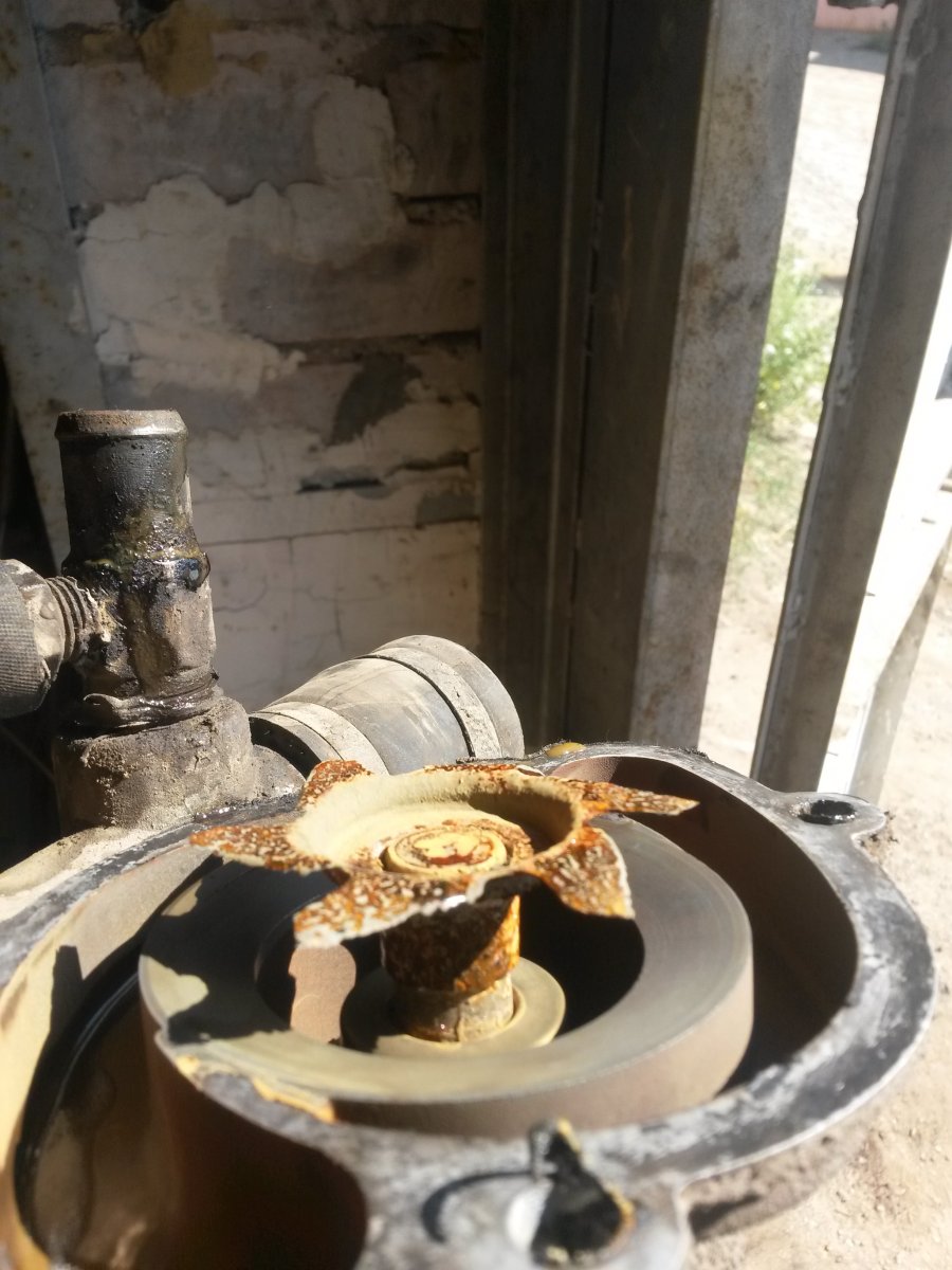

Алексей Ф. 9 238 Опубликовано 29 ноября, 2021 В 10.09.2018 в 22:11, Алексей Ф. сказал: На новой помпе почему то не было задней части , её парни в Воронеже с нового Эвотека сняли для меня + электромуфту. Может на Эвотеке роль задника выполняет сам блок ? Скорей всего забыли положить заднюю часть в посылку. Ещё у заводской помпы текстолитовые лопасти, а у новой стальные. Отверстие под нижнюю центральную шпильку почему то на 6мм - пришлось рассверливать сверлом на 8мм . В родной проставке 8мм отверстие и шпилька в блоке на 8мм . Все три гайки электромуфты открутились слава богу , очень неудобно откручивать нижнюю гайку , которая возле шкива коленвала . Сколько ходит крыльчатка железная помпы? Текстолитовой ничего не сделалось за 340 тыс км. Поделиться сообщением Ссылка на сообщение Поделиться на другие сайты
Алексей Ф. 9 238 Опубликовано 29 ноября, 2021 Вот фото помпы, которую я поставил в сентябре 18 года. Пишут, что новые помпы крепят на 4 шпильки, а я рассверлил отверстие под нижнюю пятую шпильку с 6мм до 8 мм и прикрутил и на неё гайку. )) Поделиться сообщением Ссылка на сообщение Поделиться на другие сайты
