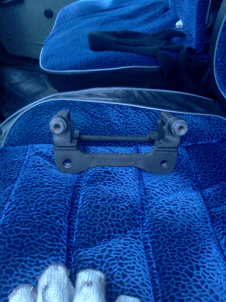

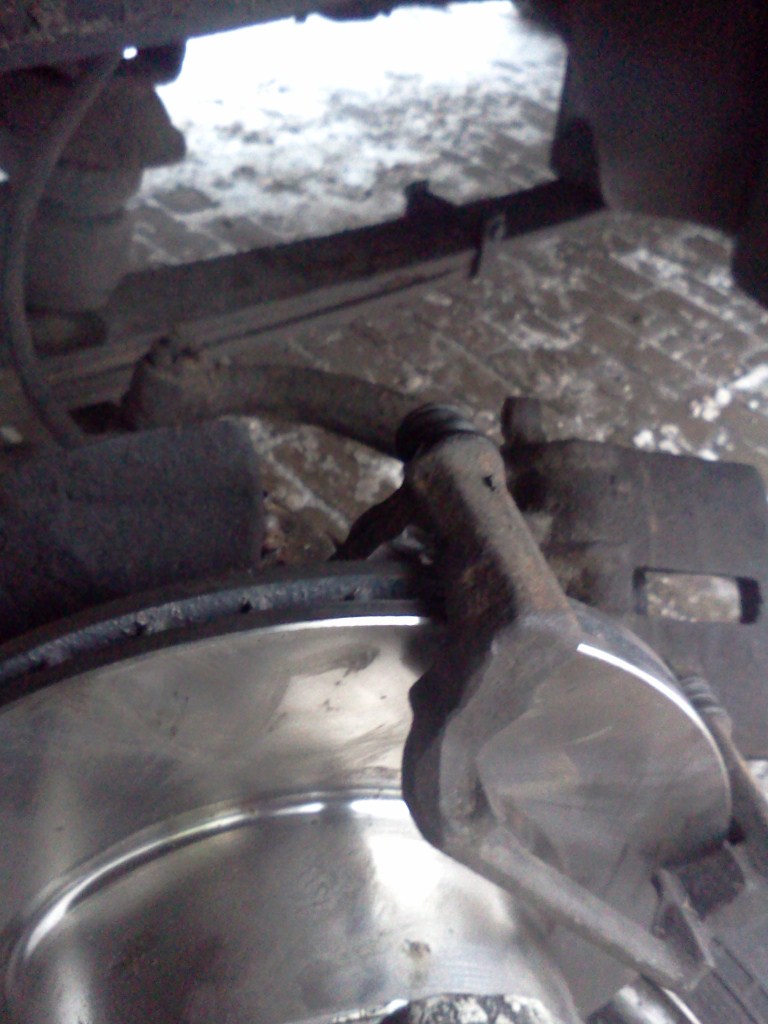

Vadim 62 2 Опубликовано 14 января, 2013 Меняю тормозные диски . С правой стороны собрал все без проблем .На левой стороне скоба суппорта после прикручивания к поворотному кулаку прижалась в плотную уже к новому торможному диску , Подскажите в чем проблема ??? Машина газель борт 1995 г.в. Поделиться сообщением Ссылка на сообщение Поделиться на другие сайты

Vadim 62 2 Опубликовано 14 января, 2013 Точно точно посмотри внимательно направляющие это с резинками.Они ржавеют и закисают. Первый признак колодки изнашиваются по разному До этого дело еще не дошло . Скоба супппорта при разборке суппорт делится на 2 части . сначало откручиваешь ту часть где торм.цилинд, потом ту часть которая к кулаку крепится , вот она прижалась к торм диску . Поделиться сообщением Ссылка на сообщение Поделиться на другие сайты

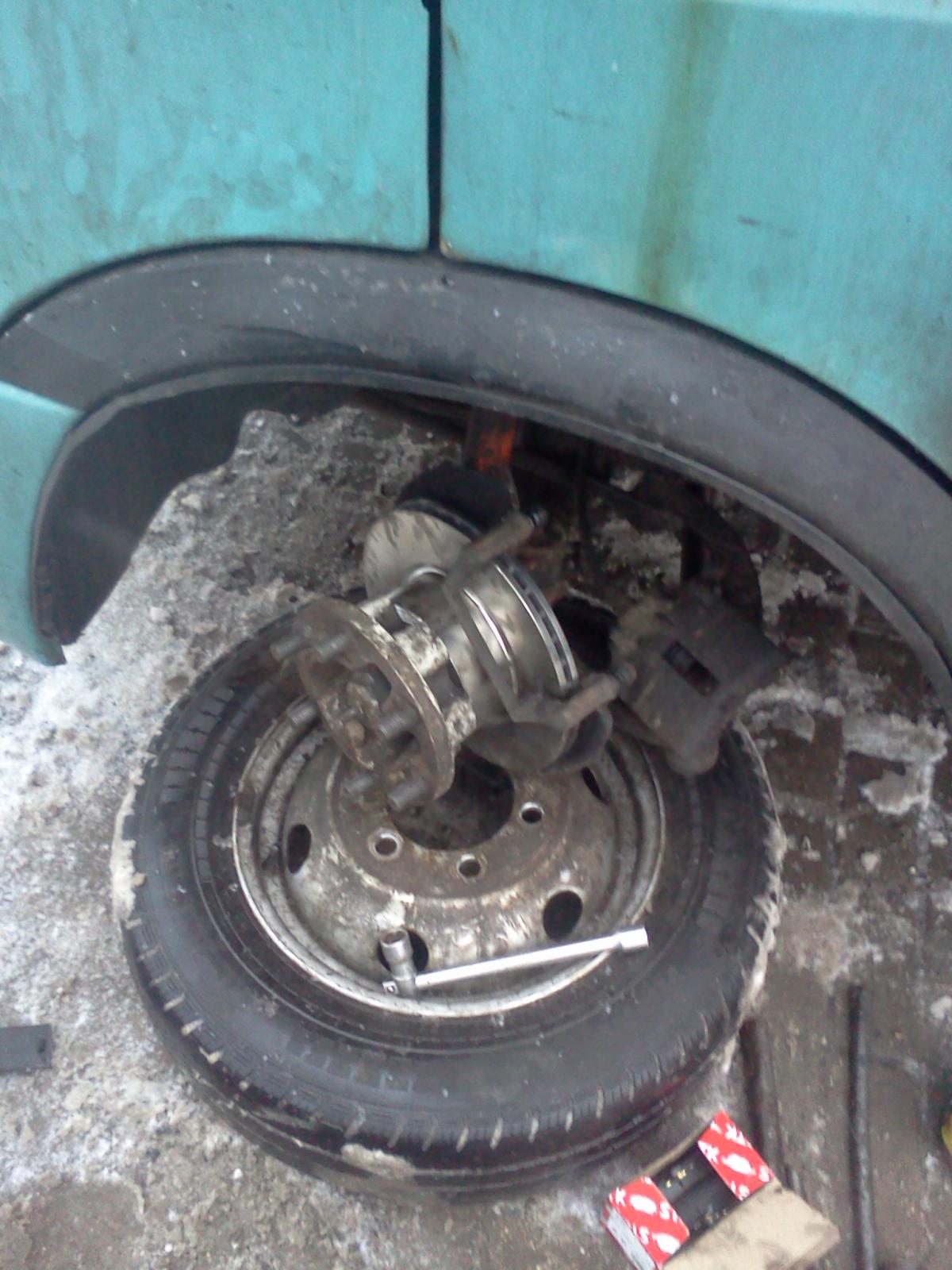

Vadim 62 2 Опубликовано 15 января, 2013 Новую скобу купил, не помогло . Все скобы одинаковые как и тормозные диски . Вопрос решился с помощью болгарки и зачистного диска .Старая скоба была зачищена в некоторых местах и все встало как и надо . Ну и пару фото данного авто . :D Поделиться сообщением Ссылка на сообщение Поделиться на другие сайты
