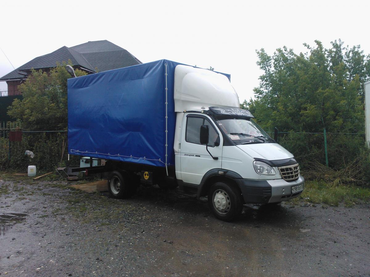

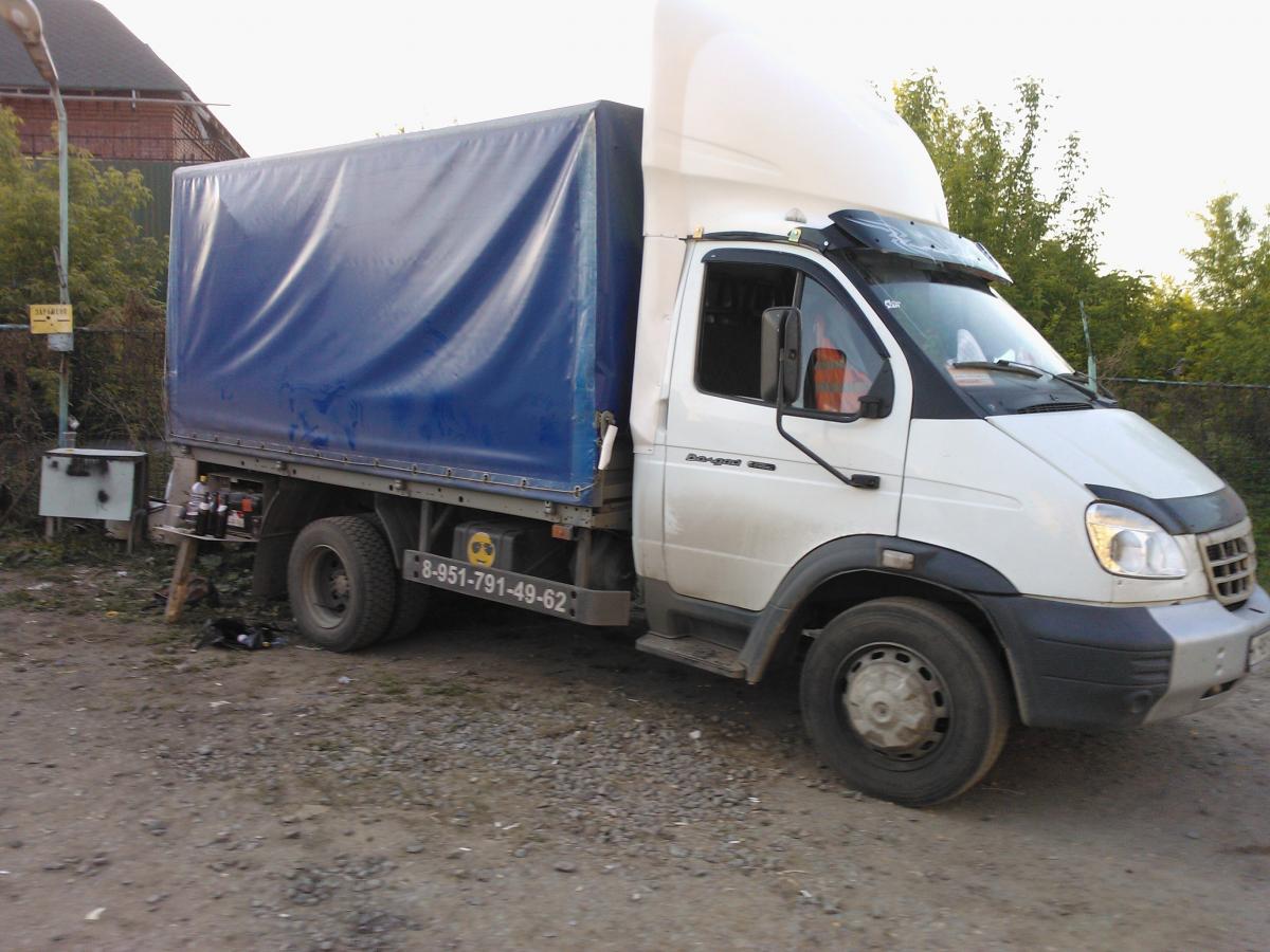

А чего вы удивляетесь? Я по началу ГОНЯЛ на своём (заводской тент, без спойлера, 3.5 метра длина).post-55898-0-65391600-1408900586_thumb.jpg Жрал он 20-23 литра.
В начале лета сего года был установлен спойлерpost-55898-0-40873200-1408900638_thumb.jpg
А затем и новый кузов (4.2 метра)post-55898-0-02283000-1408900705_thumb.jpg.
За последние 3 месяца расход составил 14-15 литров.
Заправка как я уже раньше говорил исключительно ЛУКОЙЛ (Одна и та же, даже колонка всегда №9).
Пробег 87000 км. Никаких проблем.
Ещё хочу добавить, что на трассе держу на круизе 80-85 км/ч
